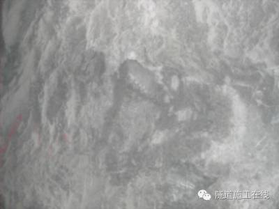

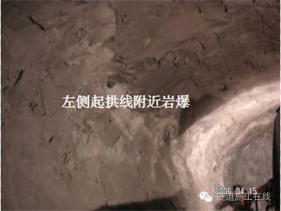

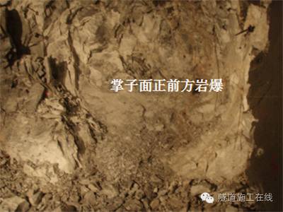

定义:岩爆是高地应力区的地下工程在开挖过程中或开挖完毕后,围岩因开挖卸荷发生脆性破坏而导致储存于岩体中的弹性应变能突然释放且产生爆裂松脱、剥落、弹射甚至抛掷现象的一种动力失稳地质灾害。

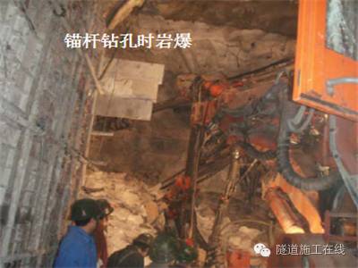

现场岩爆照片

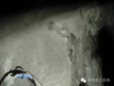

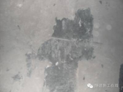

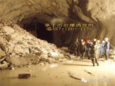

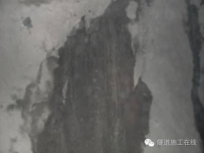

岩爆引起的初喷砼脱落

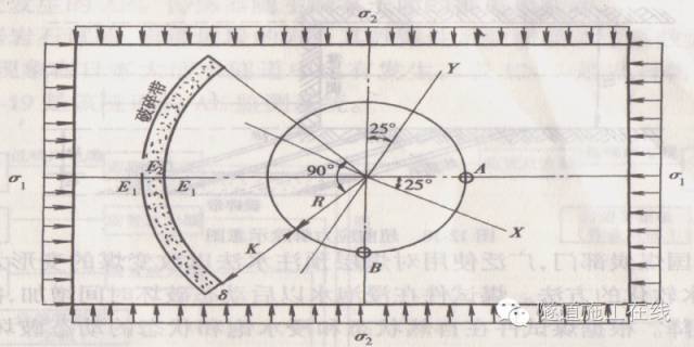

(4)洞壁钻孔和超前钻孔应力解除法;

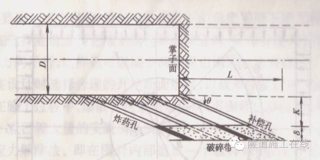

(5)超前钻孔松动爆破应力解除法。

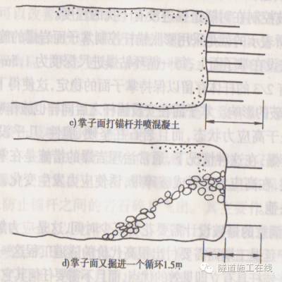

(1)及时支护,减少岩体暴露时间和面积;
(2)喷锚+钢筋网、必要时加钢支撑支护,喷钢纤维混凝土,可屈服膨胀锚杆

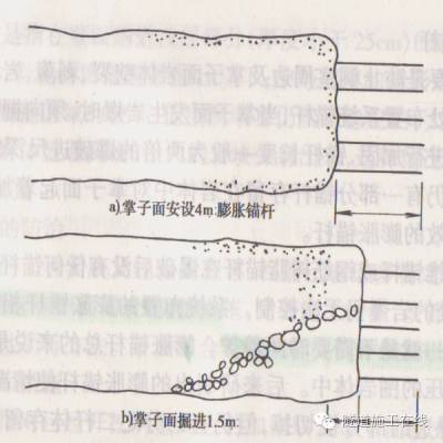

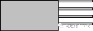

(3)掌子面施设膨胀锚杆以防止坍塌。
利用可屈服型膨胀锚杆和喷钢纤维混泥土稳定掌子面

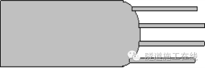

左掌子面钻孔应力解除法
右采用曲面掌子面改善围岩受力状态
超前钻孔松动爆破应力解除法

1、在可能发生岩爆的隧道中施工,应遵守“短进尺,多循环”的原则,具体应符合下列要求:
(1)采用短进尺,一般情况下,每循环进尺宜控制在1.0~1.5m,最大不得大于2.0m;
