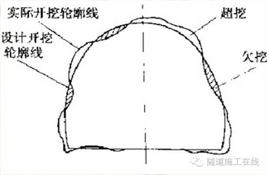

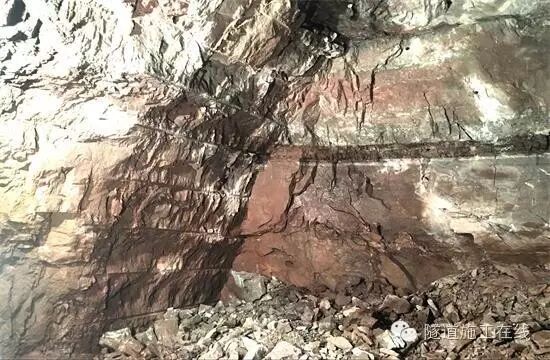

钻爆法目前仍是我国隧道施工中开挖的主要方法,与机械开挖相比,适用地质条件广、费用低、设备简单,但对围岩的扰动大、开挖面成形质量差,主要表现在超欠挖量上。严重的超欠挖会造成资源浪费、增大施工难度,并影响施工质量。因此,应严格预防和控制超欠挖。
超欠挖控制
钻爆施工措施
(1)根据不同地质情况,选择合理的钻爆参数,选配多种爆破器材,完善爆破工艺,提高爆破效果。对于Ⅴ、Ⅳ级围岩,考虑到开挖线内的预留量,爆破后机械凿到设计开挖轮廓线。实践证明此法对于光面爆破十分有效,可起到事半功倍的效果。

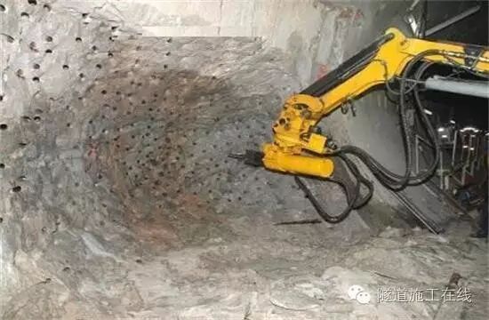

(2)提高画线、钻眼精度,尤其周边眼精度直接影响超欠挖,因此要认真测画中线高程,准确画出开挖轮廓线。
(3)提高装药质量,杜绝随意性, 防止雷管混装。
(4)断面轮廓检查及信息反馈:了解开挖后断面各点的超欠挖情况,分析超欠挖原因,及时更改爆破设计,减少误差,配专职测量工检查开挖断面,超挖量(平均线性超挖)应控制在10cm(眼深3m)和13cm(眼深5m)以内。
(5)建立严格的施工管理:在解决好超欠挖技术问题的同时,必须有一套严格的施工管理制度来保证技术的实施,为此,从进洞前,制定严格的奖罚制度,用经济杠杆来调动施工人员的积极性,造成人人关心超欠挖,人人为控制超挖去努力。

人员、机械设备应结合隧道开挖方法、工期要求进行合理配置。 隧道单口施工,根据掘进方法配置1台简易掘进台车,8台风枪(2台备用), 22m3/min空压机2台。
根据单线铁路隧道4断面的特点,每工班钻爆作业人员12人,专职安全员一名。

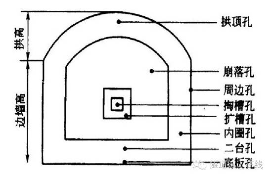

钻爆作业严格按照设计进行钻眼、装药、接线和引爆。如开挖条件出现变化需要变更设计时,由主管技术人员或领工员确定。钻孔前绘出开挖断面中线,水平线和断面轮廓线,并根据爆破设计标出炮眼位置,经检查符合设计要求后施钻。钻爆作业质量要求:
(1)认真清理掌子面的虚渣和危石,按照炮眼布置图正确钻孔;
(2)掏槽眼深度按设计施工,眼口间距误差和底眼间距误差不大于5cm;
(3)辅助眼深度按设计施工,眼口排距、行距均不得大于10cm;
(4)周边眼位置在设计断面轮廓线上,允许沿轮廓线调整,其误差不大于5cm,眼底不超出开挖面轮廓线10cm,最大不超过15cm;
(5)内圈炮眼至周边眼的排距误差不大于5cm,炮眼深度超过2.5m时,内圈眼与周边眼以相同的斜率钻孔;
(6)当开挖面凸凹较大时,按实际情况,调整炮眼深度,力求所有炮眼(掏槽眼除外)眼底在同一垂直面上;
(7)钻孔完毕,按炮眼布置图进行检查,并做好记录,有不符合要求的炮眼予以重钻,经检查合格后,才能装药起爆;
(8)装药前先用高压风将孔中岩粉吹净,并用炮眼棍检查孔内是否有堵塞物,装药分片分组,按设计装药,雷管段别对应正确。

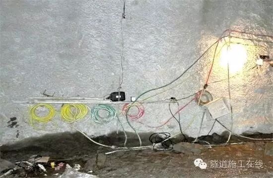

测振仪采集测试
