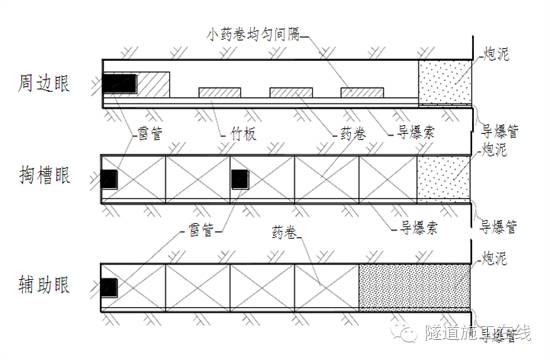

采用塑料导爆管、毫秒雷管起爆系统,毫秒雷管采用15段别毫秒雷管,引爆采用电雷管。 炸药采用2#岩石铵锑炸药或乳化炸药(有水地段),选用φ25、φ32、φ40三种规格,其中φ25为周边眼使用的光爆药卷,φ40为掏槽眼使用药卷,φ32为掘进眼使用药卷。如下图:

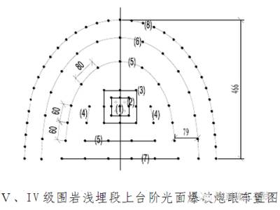

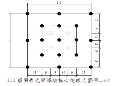

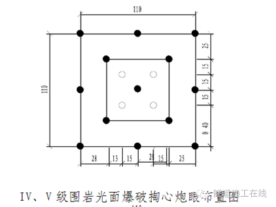

 IV、V级围岩台阶法爆破采用双中空孔直眼掏槽,Ⅲ级围岩台阶法开挖采用斜眼楔形掏槽。

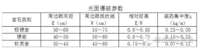

为减轻爆破时对围岩的扰动,周边眼采用φ25小直径光爆药卷,并采用导爆索串装药结构,孔口堵塞长度不小于40cm。Ⅲ级围岩周边眼间距E=65cm,最小抵抗线W=80cm,相对距离E/W=0.80,周边眼装药集中度0.30kg/m。Ⅳ、V级围岩周边间距E=45cm,最小抵抗线W=56cm,相对距离E/W=0.80,周边眼装药集中度0.30kg/m。钻爆作业还要根据地质条件及时修正爆破参数, 以期达到最佳爆破效果。

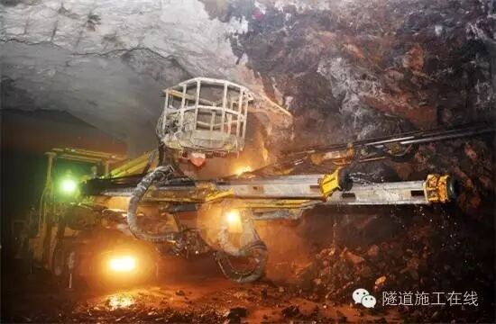

采用钻孔台车配手持式风动凿岩机钻孔,人工装药起爆。

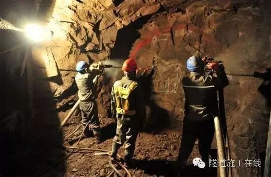

采用钻孔台车钻眼时,台车与隧道走线保持平行,台车就位后按炮眼布置图正确钻孔。对于掏槽眼和周边眼的钻眼精度要求比其它眼要高,钻孔误差要控制在3~5cm以内。
钻孔
掘进工要熟悉炮眼布置图,要能熟练地操纵凿岩机械,特别是钻周边眼,一定要有丰富的经验。钻孔时严格按照炮孔布置图正确对孔,以确保爆破质量。周边孔外插角1°~2°,炮孔相互平行,周边孔在断面轮廓线上开孔(Ⅲ级围岩地段,周边孔在断面轮廓线内5~10cm处开孔),周边孔对孔误差环向不大于5cm。掏槽孔对孔误差不大于3cm,其它炮孔开眼误差不大于10cm。在钻眼过程中,应根据岩孔位置及掌子面岩石的凹凸程度调整炮眼程度,以保证炮眼底在同一平面上。

钻完孔后,用高压风吹孔,经检查合格后装药。装药分片分组负责,自上而下严格按爆破设计规定的装药量、雷管段号“对号入座”。爆破网路连接、检查及起爆,按照爆破设计要求和《爆破安全规程》执行。

所有装药的炮眼均堵塞炮泥,堵塞长度不小于40cm。

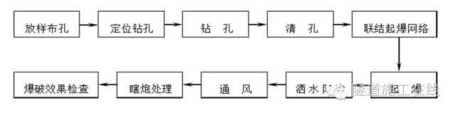

光面爆破施工工艺流程见下图:
光面爆破是周边眼在其它炮眼起爆后,才一起起爆,即先掏槽眼起爆,首先形成临空面,其它掘进眼在这个临空面形成后起爆,然后周边眼最后起爆形成圆顺的开挖轮廓。预裂爆破是周边眼首先起爆,使隧道岩石沿周边眼形成一个预裂缝,然后里面的岩石再起爆,预裂缝对其里面的岩石的爆破波有反射及阻隔的作用,从而避免了隧道开挖轮廓外面的岩石受到破坏,首先周边眼起爆,然后掏槽眼起爆,再掘进眼起爆。
    光面爆破周边眼间距E=(8~16)D=40~80cm,E/W=0.8~1.0(W为周边眼抵抗线,即周边眼到二圈眼的距离),W应大于E,使岩石在爆破时,相邻周边眼首先互相作用形成裂缝,然后崩落,所以周边眼的药量只是爆破后使相邻周边眼形成裂缝的药量,药量不能太大,否则将会对隧道周围岩体形成破坏,影响隧道的稳定。
