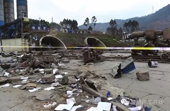

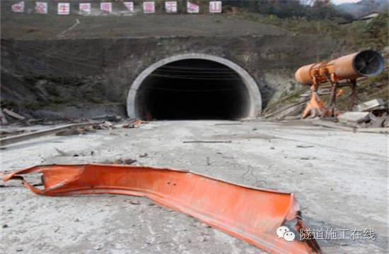

2005年12月22日,四川省都江堰至汶川公路董家山隧道右洞施工过程中,发生瓦斯爆炸,造成44人死亡,11人受伤的重大事故。直接经济损失2035万元。
为此,国家安全生产监督管理总局,建设部,铁道部,交通部,国务院国有资产监督管理委员会于2005年12月25日以“安监总管二字[2005]206号文”联合发出了< <关于加强隧道施工安全管理工作的紧急通知> >,要求地方各级人民政府及其有关部门认真整改施工过程中存在的安全管理漏洞和薄弱环节,确保安全生产。
直接原因
由于掌子面处塌方,瓦斯异常涌出,致使模板台车附近瓦斯浓度达到爆炸界限,模板台车配电箱附近悬挂的三芯插头短路产生火花引起瓦斯爆炸。
主要原因
一是施工企业违规将劳务分包给无资质的作业队。施工中安全管理混乱;通风管理不善,右洞掌子面拱顶瓦斯浓度经常超限;部分瓦检员无证上岗,检查质量、次数不符合规定等。
二是监理单位未正确履行职责,关键岗位人员无证上岗。
三是项目法人对施工单位违规分包、现场管理混乱等问题未能加以纠正,对施工中出现的瓦斯隐患未采取有效措施。
四是设计单位对涉及施工安全的瓦斯异常涌出认识不足,防范措施不到位。

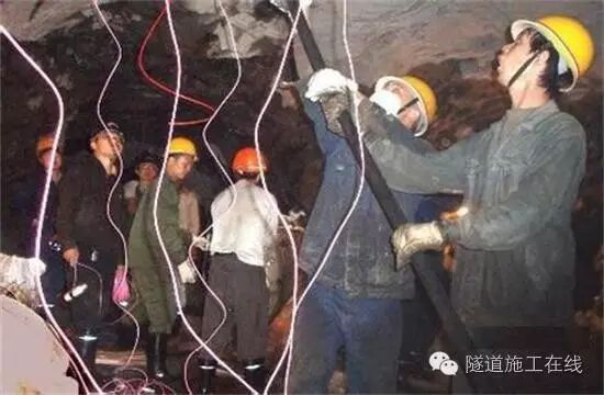

钻爆作业要求
1、必须采用湿式钻孔;
2、炮眼深度不应小于0.6m,炮眼应清除干净,炮眼封泥不严或足不得进行爆破。
3、必须采用煤矿许用炸药;
4、必须采用电力起爆,并使用煤矿许用电雷管;使用煤矿许用毫秒延期电雷管时,最后一段的延期时间不得大于130ms;严禁使用秒或半秒级电雷管;
5、严禁反向装药;
6、爆破网路必须采用串联连接方式,严禁将瞬发电雷管与毫秒雷管在同一串联网路中使用;
7、必须使用防爆型起爆器作为起爆电源,一个开挖面不得同时使用两台及以上起爆器起爆;
8、在非瓦斯突出工区进行爆破作业时,爆破15min后应巡视爆破地点,检查通风、瓦斯、煤尘、瞎炮、残炮等情况,如有危险,必须立即处理;
9、在瓦斯突出工区,揭煤爆破15min后,应由救护队员配戴防毒面具或自救器到工作面对爆破效果、瓦斯浓度等进行检查,确认安全后方可通知送电、开动局部通风机,通风30min后,由瓦检人员检测工作面、回风道瓦斯浓度;
10、在瓦斯浓度小于1%,二氧化碳浓度小于1.5%后,方可解除警戒,允许工作人员进人开挖工作面。

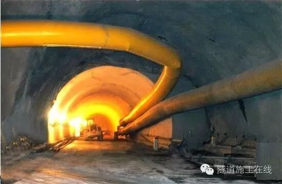

通风要求
1、施工组织设计中,应编制全隧道和各工区的施工通风设计,并考虑各工区贯通后的风流调整和防爆要求。

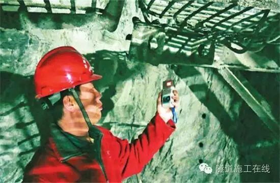

2、施工期间,应建立瓦斯通风监控、检测的组织系统,测定气象参数、瓦斯浓度、风速、风量等参数。低瓦斯工区可用便携式瓦检仪,高瓦斯工区和瓦斯突出工区除便携式瓦检仪外,尚应配置高浓度瓦检仪和瓦斯自动检测报警断电装置。
3、非瓦斯工区的施工通风宜采用压人式和混合式。低瓦斯工区的施工通风应采用压入式或巷道式。
4、高瓦斯工区和瓦斯突出工区的施工通风宜采用巷道式。
5、瓦斯隧道各掘进工作面必须独立通风,严禁任何两个工作面之间串联通风。
6、瓦斯隧道需要的风量,必须按照爆破排烟、同时工作的最多人数以及瓦斯绝对涌出量分别计算,并按允许风速进行检验,采用其中的最大值。

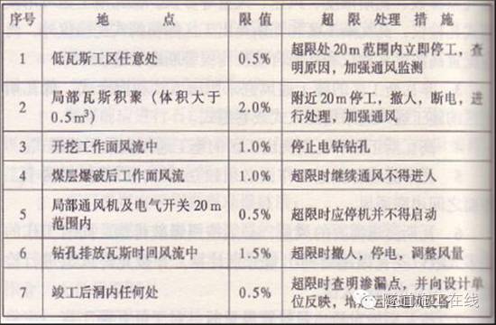

隧道内瓦斯浓度限制值及超限处理措施
