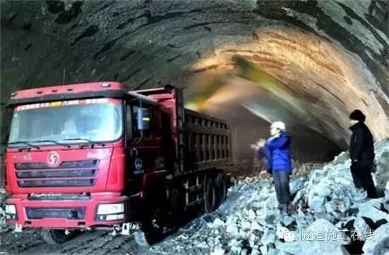

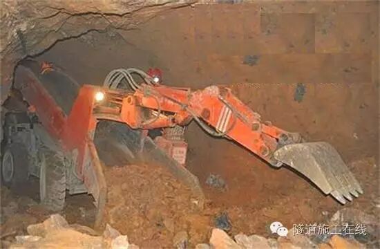

装碴与卸碴 图片
图片   1、隧道内装碴与卸碴作业应考虑下列主要危险源、危害因素:
(1)围岩失稳坍塌
(2)洞内照明光照度不足
(3)找顶不彻底
(4)作业区域机械、车辆对人的伤害
(5)卸碴车辆溜车、倾翻、挂碰
(6)粉尘及有害气体含量超标
图片   2、隧道爆破后应及时进行通风、照明、找顶和初喷混凝土等工作,确认工作面安全及通风、照明满足要求后,方可进行装碴作业。
图片   3、装碴作业应规定作业区域,严禁非作业人员进入。
图片   4、装碴与卸碴作业应有专人指挥,作业场地的照明应满足作业人员安全操作的需要。
图片   5、装碴作业应遵守下列规定:
(1)装碴机械作业时,其回转范围内不得有人通过。
(2)装碴过程中,应注意观察开挖面围岩的稳定情况,发现松动岩石或有塌方征兆时,必须先处理再装碴。
(3)装碴时发现碴堆中有残留的炸药、雷管应立即处理。
(4)向运碴车辆中装碴时,应避免偏载、超载。
(5)机械装碴的辅助人员,应随时观察装碴和运输机械的运行情况,防止挤碰。
   6、卸碴作业应遵守下列规定:
(1)卸碴场应按设计进行施工,满足安全作业及环境保护要求。
(2)自卸汽车卸碴时,必须将车辆停稳制动,不得边卸碴边行驶;不得在坑洼、松软、倾斜的地面卸碴;卸碴后应及时使车厢复位,严禁举升车厢行驶。
   7、对检查中发现的不符合规定的情况,应签发整改通知单,限期整改,并跟踪验证。

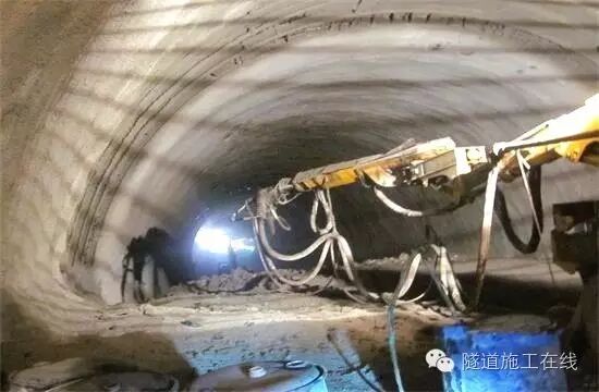

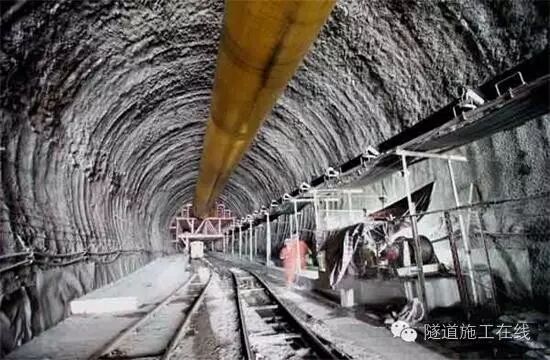

运输 图片
图片   1、运输作业应考虑下列危险源、危害因素:
(1)运输计划制定不当,车辆管理混乱。
(2)隧道运输最小行车限界不能满足,或临时设施、支撑侵入限界。
(3)警示标志、联络信号设置不当,或有缺陷。
(4)进出洞人员不走人行道,不遵守有关安全规定。
(5)运输线路不按规定设置和养护。
(6)车辆装载不合理,超限、超载、偏载、捆扎不牢,人货混装。
(7)车辆运行时发生碰撞、擦挂、挤压等车辆伤害事故。
(8)载人车辆缺乏安全保证措施,车未停稳上、下人员。
图片   2、施工单位应根据就施工安排编制运输计划,制定运输管理规定,加强运输调度,确保工程运输安全。
图片   3、隧道施工运输路线的空间必须满足最小行车限界要求,并根据不同的运输方式,在洞口、台架、设备、设施等位置设置信号和标志予以警示。
图片   4、运输车辆不准超载、超宽和超高运输,不得人货混装。车辆行驶中应随时观察线路有无障碍和洞内其他设施、设备、临时支撑等有无侵入限界情况。
图片   5、进出隧道人员必须走人行道,不得与机械抢道。严禁扒车、追车或强行搭车。
