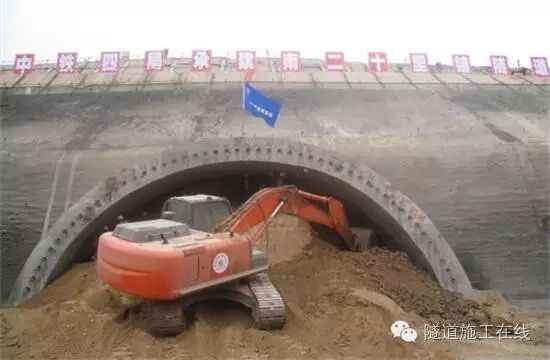

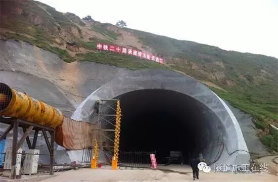

洞口处理
膨胀岩隧道洞口浅埋段易出现地表开裂现象,在降水的影响下极易对隧道造成破坏,主要采取以下处理措施。
⑴首先施作洞口完善天沟,截流山体坡面水。有大的流水要尽可能远引排流。
⑵ 夯填洞口附近隧道顶的大坑槽和洼地,避免积水下渗。
⑶ 洞口边仰坡采取喷砼及时封闭。

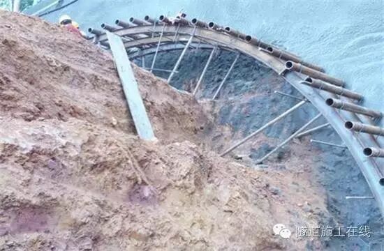

初期支护要点
采用锚喷支护能有效的控制围岩变形及应力释放,防止较大的膨胀压力作用在二次衬砌刚性支护上,产生巨大的破坏作用。 膨胀岩隧道的初期支护主要由喷射砼、锚杆或锚索、钢筋网、钢架等组成。
喷射砼
① 喷射混凝土分层施工,以达到控制围岩变形及应力释放的目的。一般来说,喷射砼分2次以上实施。
② 开挖后及时喷射砼封闭开挖面,及时约束围岩变形,降低水对膨胀围岩的作用。
③ 膨胀岩喷射砼一般采用添加纤维的混凝土,并设置钢筋网及钢架。
锚杆(管)
① 对膨胀岩体的锚固,原则上采用“边支边让”的原则,支是指借助一定的锚固力,约束围岩的自由膨胀变形,让是指由锚固约束的变形控制在一定范围以内,起到卸压的作用。必要时对掌子面进行锚固。锚杆(管)长度根据松弛圈确定。
② 锚杆的安设在喷射砼封闭开挖面后及时进行。
③ 根据膨胀岩的实际情况,通常采用锚固方式有:普通锚杆,预应力锚杆,可拉伸锚杆,预应力锚索等。结构可拉伸锚杆通过杆体结构的设计,使其在工作状态时,能提供一定的伸长变形,达到控制变形的目的,结构拉伸式锚杆能适应较大的变形岩体的支护;结构可拉伸式锚杆主要有机械结构滑动式、杆体套筒式、孔口结构式、挤压式等。

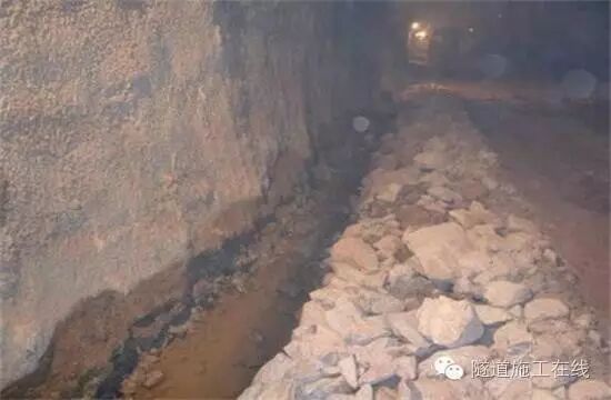

施工排水
由于膨胀岩具有吸水膨胀、失水收缩的特性,所以在施工中加强现场排水尤为重要。对开挖后暴露围岩,采取早封闭,各道工序紧密衔接,连续施工的方法,尽量减小洞内水对膨胀岩的影响。
⑴ 膨胀性围岩隧道施工中对水的处理,基本原则是:严格管理洞内施工用水,及时引排洞内渗水积水,坚决抵制洞外积水下渗。
⑵ 膨胀岩地段的防排水,应以防为主,防、堵、截、排相结合的原则,并结合当地的气象、水文、地质,因地制宜进行。
⑶ 及时施作锚喷支护,封闭暴露围岩。防止施工用水和水汽浸入岩体。隧道浅埋段的地表低洼处必须填平,小河沟(槽)采用浆砌封闭,防止地表水下渗。
⑷ 在有水地段,如断层破碎带,节理发育、地下水丰富地段,应采取全断预注浆封堵。
⑸ 拱脚、墙脚不积水,及时施作仰拱,围岩暴露地段采用设置管道、木槽或浆砌排水沟排水,避免水漫流。
⑹ 洞内渗漏水点,及时施作盲沟或采用弹性软式水管,将水引入排水沟,排出洞外。

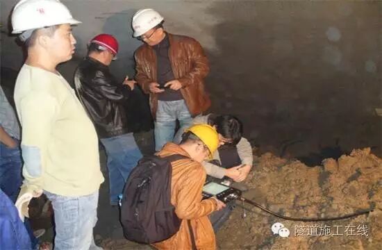

施工监测
膨胀岩土本身的遇水膨胀,失水收缩的特性对膨胀性岩土隧道施工极为不利,具体表现在收敛急剧扩展、拱顶下沉加大,甚至坍塌等,所以对膨胀岩隧道的监测预警显得尤为重要。
监控量测的结果综合反映了围岩动态,加强施工监测,才能对围岩和支护情况作出正确评价。
施工监测主要项目是指:隧道内周边位移(主点为洞腰收敛位移、拱顶下沉、底鼓位移)、浅埋段地表位移,以及洞内地质与水文的观测与设计对比。
