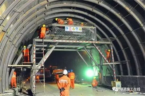

加强拱架加工技术要求,拱架加工必须按1:1大样验收后再安装。拱架安装前先要按大样图进行试拼装,同一个批次的拱架可对其中几榀进行试拼装,同时在加工一定数量的拱架后需要重新进行一次试拼装,这样可以在加工时不断调整提高拱架加工技术工人的业务水平,加工技术工人在试拼装中不断总结加工技术经验。
缩短拱架加工厂与隧道口的距离,这样可以避免拱架在运输过程中的变形。
加强拱架连接板焊接技术要求,现场技术员和检验人员应加强施工质量与安全管理。

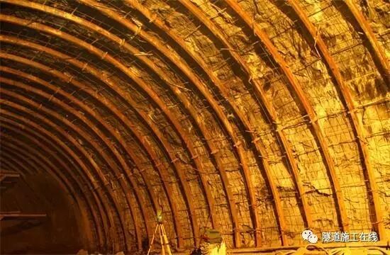

拱架架立时采用多点控制,每一个连接单元都要有控制拱架净空的点位。
05
工字钢架立完成后所有螺栓螺帽焊接牢固。
06
加强拱架施工技术交底,技术交底内容应从拱架加工及安装两个方面展开。

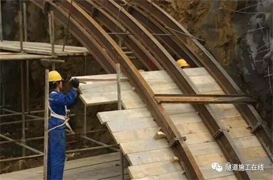

拱架半成品弯制
        加工时,将一端与弯曲模具的一端对齐,缓缓进行弯曲,弯曲后测量工字钢的水平度及弧度,如发现工字钢弯曲超标,及时纠偏,直到弯曲至所要求的弧度。
拱架半成品与定位器定位
        将已加工好的定位器放人已加工好的弯制钢架上。

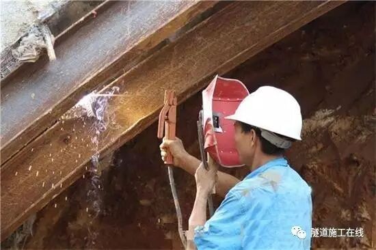

焊接质量控制
        钢架与连接板处用角钢焊接,焊缝宽度hf、高度要求为10mm,焊条要求为J422。焊缝要求满焊,钢架加工的焊接无假焊,焊缝表面无裂纹、无焊瘤等。
07

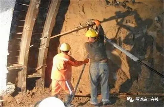

现场施工要点
        定位前先将拱架半成品与连接板连接部位整修平整。用两侧的螺栓将定位器固定在弯制好的拱架上,连接板与定位器上的螺栓套接好后,点焊定位,保证连接板的稳定。点焊定位后,取出定位器,按设计要求将连接板焊接稳固。
