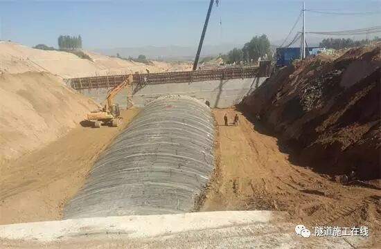

减载与反压措施
这种方法是目前应用最为广泛的方法之一,通常施做明洞和反压回填共同使用。施做明洞不但能够有效抵抗偏压边坡的下滑力,而且不影响施工进度,不增加工程造价。反压回填则能够改变偏压地形地貌,增加隧道和边坡的稳定性。因此,当偏压程度不大时,此种方法应首先推荐采用。

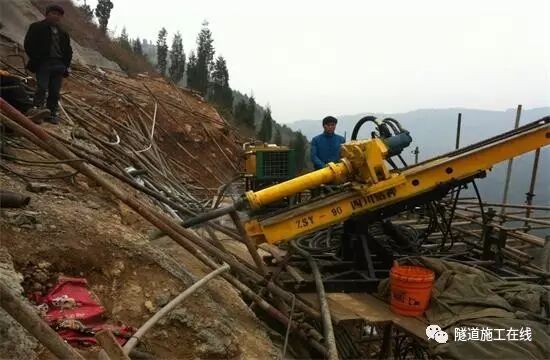

地表注浆法
地表注浆亦是较为常用的治理方法之一。当隧道浅埋且地层非常松散破碎、易发生大规模坍塌或失稳时,可采用地表注浆加固。这种方法方便,及时,投入的工作量相对较小。但是,注浆量估算和控制比较难以把握,实践表明这种方法的治理效果有限。
技术要求:注浆宽度为隧道开挖宽度两侧各3~5m,长度应超过偏压段5~10m;注浆孔按梅花形或矩形排列,间距为浆液扩散半径的1.4~1.7倍,垂直地面钻孔,孔深由地表至洞身轮廓线外,必要时可以穿越洞身。
注浆参数:注浆浆液通常采用单液水泥浆,特殊情况可以采用超细水泥浆、水泥—水玻璃双浆液或化学浆液。注浆管采用?42~?48mm的钢花管,或采用高压PVC管。
为增强注浆加固效果,可在地表施作一层喷混凝土,并将钢筋网与注浆管焊接为整体。

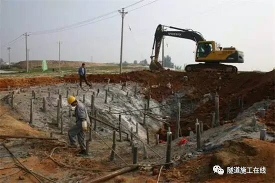

支挡措施
根据偏压坡体的性质,支挡措施可采用抗滑挡墙、抗滑桩、预应力锚索(杆)、钢管桩以及锚索桩、格构锚固等支挡构造物,对偏压坡体进行整治,控制偏压。
(1)抗滑桩是埋设于滑动面上、下岩体中阻止滑体移动的桩形结构,是一种较理想的抗滑设施,能承受较大滑坡推力。它适用于裂隙不太发育、完整性较好的缓倾斜中厚岩体或滑动面较单一、倾角小的滑坡中,且滑动面以下为较完整的基岩,不适用于流塑性土体地层。抗滑桩具有抗滑能力大的特点,但是它污工数量大,造价相对较高,影响施工进度。目前,抗滑桩由普通抗滑桩发展到预应力锚索抗滑桩。
(2)预应力锚索是当前较为流行的治理方法之一,具有治理效果好,不影响工程进度等特点,但是它的工程造价相对较高。它的应用领域和规模十分广泛,并不断扩大,它除在地下工程、边坡工程、结构抗浮工程、深基坑工程中继续发展外,在重力坝加固、桥梁工程、抗地震工程中也有长足的发展。适用于土质、岩质地层的边坡,其锚固段宜置于岩层内,以确保锚索工程安全可靠。置于土层中需要进行拉拔试验。锚索可与其他支挡结构组合使用,形成锚索桩、板、格构、墙等。
(3)挡墙加固主要应用于洞口或半明半暗段,用以抵挡仰坡下滑、削弱山体偏压力和增强端墙稳定性的作用。挡墙加固是偏压隧道洞口段常用的加固方式之一,如贵阳市小关隧道、云南思小高速的曼歇4号隧道、麻地河1号隧道等。

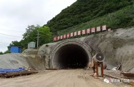

常用的洞内处理措施
对于浅埋偏压隧道,目前国内外施工时采取的措施主要采取超前支护、隧道分部开挖、加强初期支护、加强二次衬砌强度、及早施做二次衬砌等方面减少偏压对隧道施工和结构稳定的影响。另外偏压隧道若隧道地基承载力不足,应采用加固地基的措施,如基地注浆、钢管桩等。加强洞内监控量测。

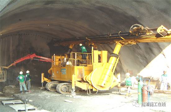

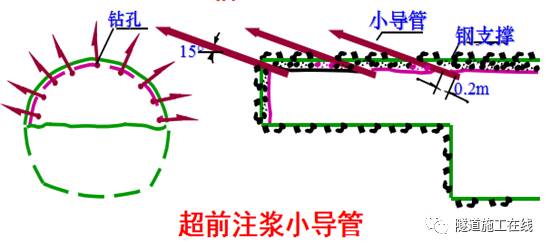

超前支护
加长加密超前锚杆、超前小导管注浆,超前长管棚,超前全断面帷幕注浆等。
