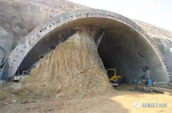

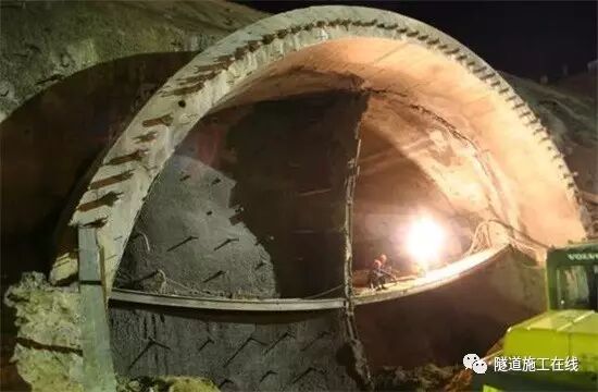

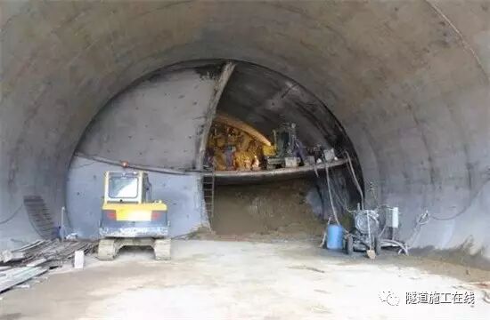

温福铁路刘洋寨隧道,进口为全强风化花岗岩,裂隙水发育,最大埋深约30m,采取三台阶法开挖及中、下台阶设临时仰拱。隧道拱部无水,中、下台阶有水,主要采取密排小管棚的方法,仰拱开挖也采取密排管棚,中台阶施作临时仰拱,月进度约15m~20m。这座隧道的困难在于下台阶以及仰拱施工尤其是仰拱。

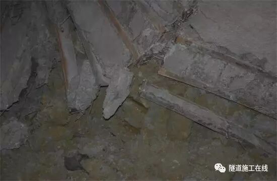

从进洞开始就不断地下沉
拱部潮湿而稳定

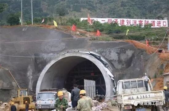

洞口下沉

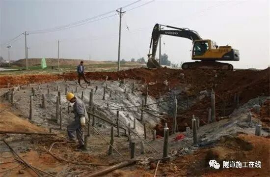

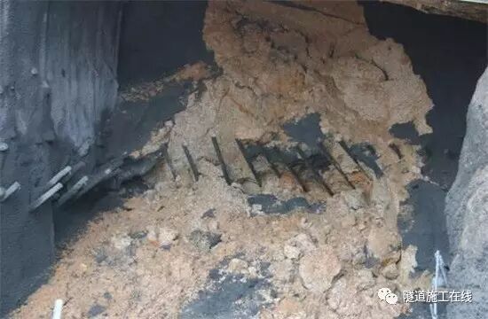

仰拱开挖的“预支护”

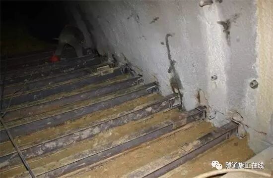

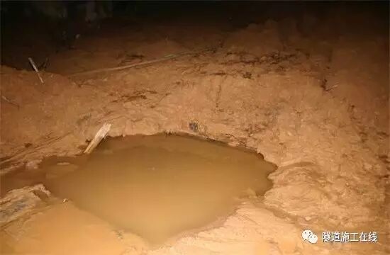

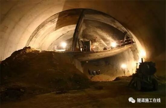

中台阶临时仰拱积水
中台阶临时仰拱积水排水

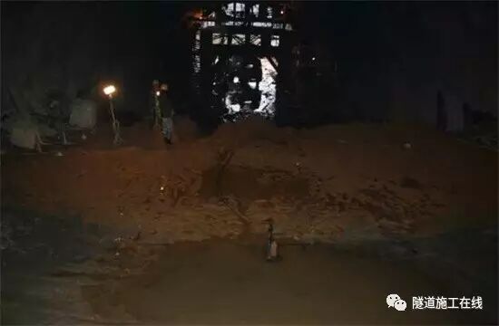

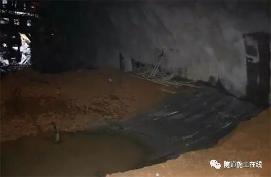

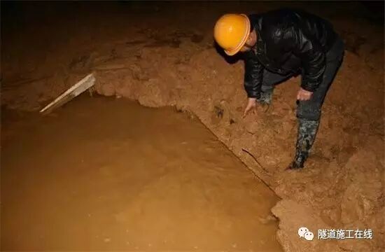

下台阶临时仰拱及仰拱积水

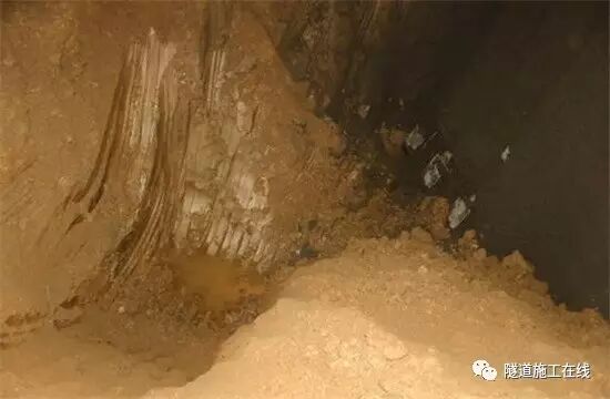

下台阶施作临时仰拱、仰拱施作前密排竖向插管

(1)全强风化花岗岩浅埋隧道的地下水主要以地表水补给,水量、水压均不大,且由于隧道开挖造成的隧道掌子面的排水、降水作用,地下水出露部位一般在隧道中部以下,所以,隧道上台阶的开挖较稳定,中台阶开挖基本稳定,主要问题是下部及仰拱围岩因富水而成流塑——流动状态;
(2)隧道底部的降水措施是个关键;
(3)下部及仰拱的开挖之前宜采取预支护措施;
(4)隧道进洞要有稳定仰坡的措施,套拱宜为全环闭合结构。

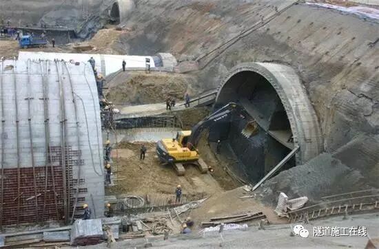

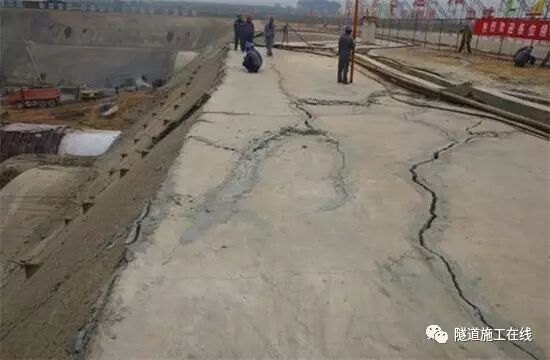

厦门翔安海底隧道进口右线,围岩为全强风化花岗岩,洞口设计为40m长管棚,仰坡约10m,设计为10m长预应力锚杆,采用CRD法施工,洞口最大变形约60cm。
隧道大变形的主要原因:全强风化花岗岩强度低、含水量高,围岩自稳能力差。设计洞口40米由于设计了长管棚而取消了系统锚杆以及超过10米高的仰坡。
开挖1/4,掘进约18m,即开始变形
1/4部掘进约10米,后变形累计量及速率均较大,停止掘进,施作横隔壁(临时仰拱)

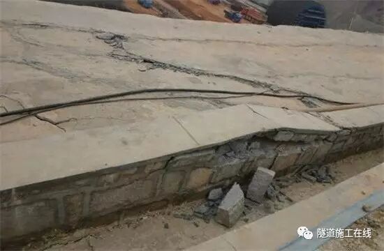

仰坡位移导致洞顶下沉,洞顶开裂
洞顶围岩下沉导致截水沟开裂

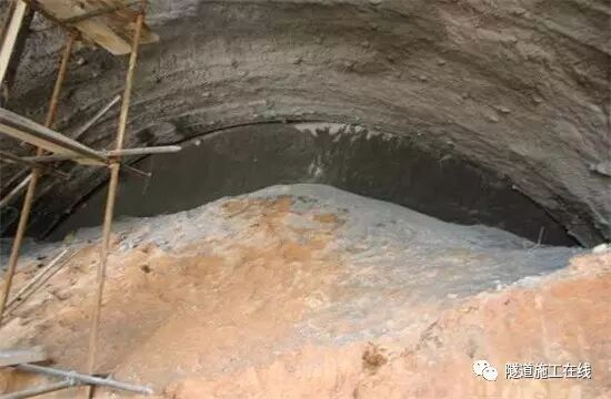

刚开挖后仰拱渗水,随后围岩崩解呈流塑状
只开挖了1/4部,其余各部锚固掌子面
以方便施作二次衬砌,确保二次衬砌可以内衬套拱
洞顶地表注浆图
二次衬砌衬于套拱内
钢架接点破坏,进洞约15m处坍塌
二次衬砌稳定仰坡后全面掘进
对地表塌穴进行锚固、注浆,
洞顶大管注浆后回填

(1)除了拱部中心夹角60?范围内的系统锚杆可以取消外,其余部位系统锚杆必须认真施作;
(2)进洞稳定仰坡是个关键,如套拱宜为全环闭合结构;如果仰坡较高,宜先施工明洞,然后回填或部分回填明洞以稳定仰坡之后再进洞;
(3)在全强风化花岗岩尚未崩解前及时闭合初期支护;
 (4)注浆只起到回填作用,预支护主要靠钢插管;
(5)钢架接点是支护薄弱点,应加强或是降低节点同一截面率。
