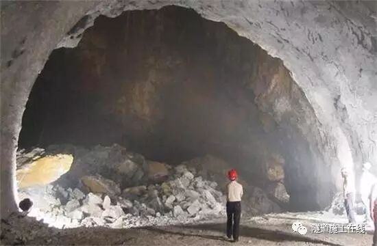

摘要:隧道施工过程中岩石既是施工中的开挖对象,又是支护对象。开挖后,原有的岩体结构和受力平衡被破坏,岩体在自重的用下,应力重新分布,构成新的受力平衡体系,极易发生塌方等地质灾害。不仅给隧道施工带来巨大困难,且延误工期,耗费资金,并成为未来隧道出现病害的主要根源。因此准确掌握地质情况,充分了解围岩的性质和围岩的自稳能力,以采取合理有效的开挖方法和支护措施,在隧道施工中十分必要。

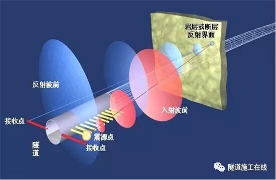

(1)超前地质预报,在隧道施工中,除了要监控围岩,还要由地质超前预报进行分析,将开挖以及支护措施提高到相应级别,尽可能减小危险。

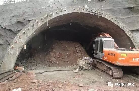

1塌方处治方法
塌体初期处理措施
① 塌方刚发生时候,应该立即封闭塌体同时进行对其加固,避免发生二次坍塌。应用普氏相关方法计算是否会继续产生坍塌。
② 如果塌方处地表发生沉陷,首先要做的是进行排水,避免水带来的二次灾害。
③ 在塌方体后端做二次衬砌进行巩固,防止在对塌体处理时候有扰动,对其余部位产生不良影响。

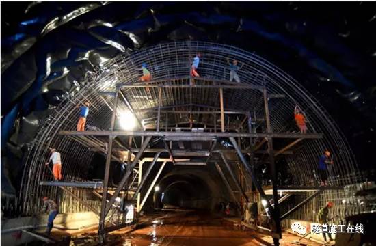

① 管棚法:适用在第四系土层以及风化严重、节理发育,地质不良可能会塌方的四级围岩中。
② 小导管注浆法:适用塌方不大,土层松散,通过注浆来加固塌体,采用拱架与混凝土施工。
③ 三台阶开挖法:人工与机器联合开挖,尽量不扰动围岩,是目前比较安全有效的方法,既能保证施工安全也可以提高施工速度。

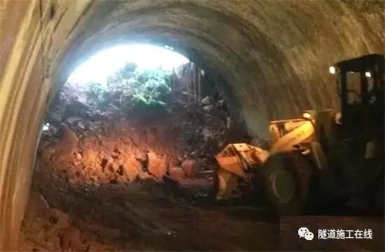

断层破碎带处治方案
采用小导管和大管棚超前支护,通过注浆形成梁结构,以防止围岩崩塌和松弛,保证稳定。
偏压塌方的处治方案
先布设排水通道,然后将松散土清除,注浆支护后待其稳定在进行塌体的开挖,同时施做二衬,防治开挖时再次坍塌。
