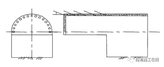

这是在地下铁道单线区间隧道开挖过程中常采用的方法。注浆小导管采用?38mm~?50mm的焊接钢管制成,导管沿上半断面周围轮廓线布置,间距0.2~0.3m,仰角控制在10°~15°。注浆小导管用风钻打入。

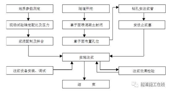

开挖面深孔注浆
对于断面比较大的双线隧道或跨度比较大的渡线部分,因注浆小导管加固范围有限,故一般采用开挖面深孔注浆。对于70 m2~100m2 断面的隧道可布置12~18个注浆孔,其中15 m左右的长孔布置6~11个,5 m左右的短孔布置6~7个,并采用隔孔注浆的方法。水泥浆的配合比及注浆压力通过现场试验确定。

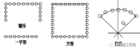

管棚超前支护
当地下铁道通过自稳能力很差的地层,或地表通过车辆荷载过大,威胁施工安全,或临近有重要建筑物,为防止由于地铁施工造成超量的不均匀下沉,往往采用管棚法。管棚排列的形状有帽形、方形、一字形及拱形。

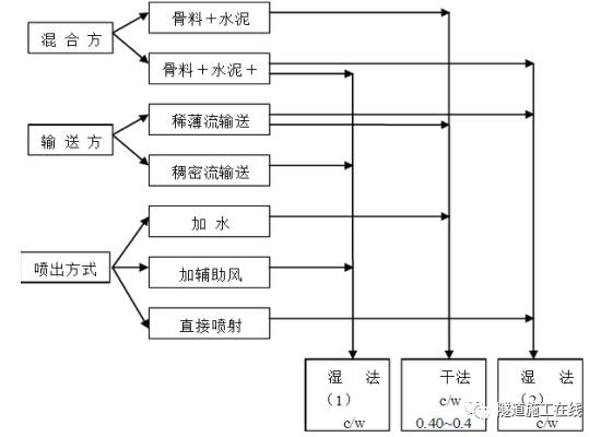

喷射混凝土
喷射混凝土由于加水的方式和位置的不同,从工艺上可以分为干喷法和湿喷法两类。喷射混凝土的工艺流程。
图中的湿法(1)系指混凝土输送泵或输送灌输送的湿喷混凝土工艺;湿喷(2)系指大部分风送的湿喷工艺。

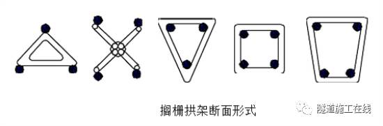

钢拱支撑
钢拱支撑的作用主要是在喷射混凝土尚未达到必要强度以前,承担地层压力及约束地层变形。钢拱架支撑既是临时支撑也是永久支护的一部分。

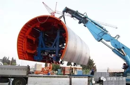

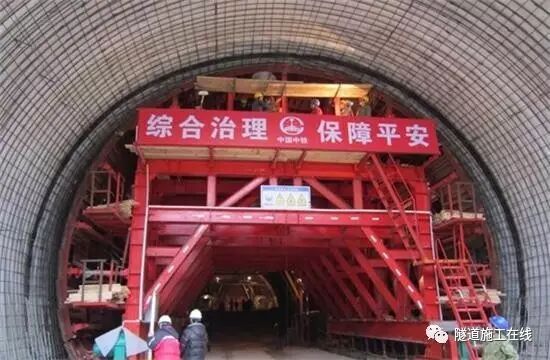

衬砌模板
二次衬砌模板可采用临时木模板或金属定型模板,更多情况则使用衬砌台车加快立模及拆模的速度。 衬砌所使用的模板、墙架、拱架均应式样简单、拆装方便、表面光滑、接缝严密。使用前应在样板台车上校核。重复使用时,应随时检查并整修。
