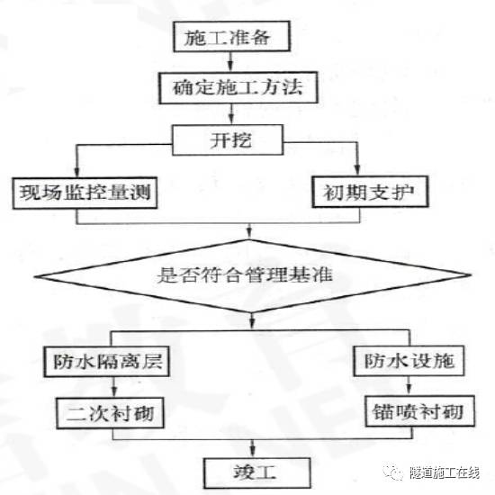

新奥法即新奥地利隧道施工方法的简称, 原文是New Austrian Tunnelling Method 简称 NATM , 新奥法概念是奥地利学者拉布西维兹(L. V. RABCEW ICZ) 教授于 50 年代提出的, 它是以隧道工程经验和岩体力学的理论为基础, 将锚杆和喷射混凝土组合在一起,作为主要支护手段的一种施工方法。
工程原理

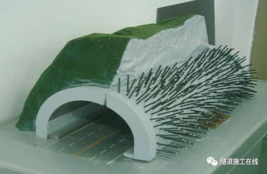

新奥法是应用岩体力学理论,以维护和利用围岩的自承能力为基点,采用锚杆和喷射混凝土为主要支护手段,及时的进行支护,控制围岩的变形和松弛,使围岩成为支护体系的组成部分,并通过对围岩和支护的量测、监控来指导隧道施工和地下工程设计施工的方法和原则。
基本原则

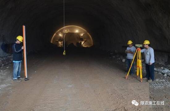

少扰动、早喷锚、紧封闭、勤测量
(1)充分保护围岩,减少对围岩的扰动。
(2)充分发挥围岩的自承能力。
(3)尽快使支护结构闭合。
(4)加强监测,根据监测数据指导施工。

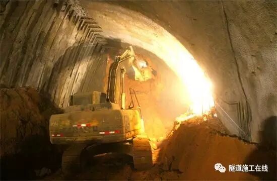

施工方法根据断面分块情况和开挖顺序分类如下:
全断面法
常用在Ⅰ~Ⅱ类硬岩中,利于组织大型机械化作业,提高施工速度,可采用深孔爆破。
台阶法
① 长台阶法  一般上台阶超前50m以上或大于5倍洞跨,施工中上下部可配属同类型较大型机械平行作业或交替作业。在短隧道或Ⅰ~Ⅱ类硬岩长隧道可一次将上半断面挖通后,再挖下半断面,施工干扰少,机械配套,测量较简单,可进行单项作业。
② 短台阶法  上台阶长度小于5倍洞跨,但大于1~1.5倍洞跨,适用于Ⅳ~Ⅴ类围岩,可缩短仰拱封闭时间,改善初期支护受力条件,但上台阶施工干扰较大。
③ 超短台阶法  上台阶仅超前3m~5m,断面闭合较快。此法多用于机械化程度不高的各类围岩地段,当遇软弱围岩时需慎重考虑,必要时采用辅助施工措施稳定开挖工作面以保证施工安全。
分部开挖法

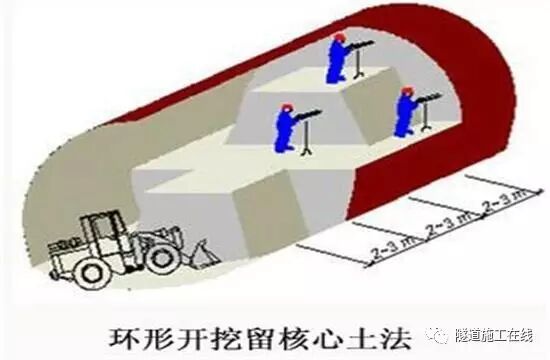

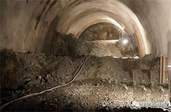

① 台阶分部开挖法(环形开挖留核心法)适用于一般土质或易坍塌的软弱围岩地段。核心土支挡开挖工作面,利于及时施作拱部初期支护,增强开挖工作面稳定。在拱保护下开挖核心土,安全性好,一般环形开挖进尺为0.5m~1.0m左右,不宜过长,上下台阶可用单臂掘进机开挖。上下台阶距离在洞跨10m左右时取一倍洞跨,洞跨为5m左右时可取2倍洞跨。
② 单侧壁导坑法 适合于围岩较差、跨度大、地表沉陷难于控制时。此法单侧壁导坑超前,中部和另一侧断面采用正台阶法施工,故兼有正台阶法和双侧导坑法的优点,且洞跨可随机械设备和施工条件决定;
③ 双侧壁导坑法 适用于浅埋大跨度隧道,地表下沉量要求严格,围岩条件特别差时配合辅助施工方法安全可靠,但是速度慢、造价高。
