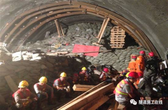

摘要:如何提高软弱围岩隧道施工水平,预防变形和塌方,尤其是预防关门塌方,确保施工安全,其核心是抓住软弱围岩隧道工程特点,落实好“三超前、四到位、一强化”施工技术关键环节。软弱围岩隧道施工,应在以下八个方面予以重视,实现标准化施工管理,从而避免塌方事故的发生。

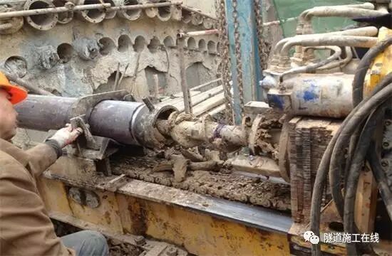

超前大管棚
超前大管棚一般是在对沉降有严格要求时使用,适宜于浅埋洞口、堆积体、砂土质地层、断层破碎带地层,以及下穿公路、铁路、地面建筑物时采用。大管棚一般采用φ70mm~φ159mm的钢管,纵向长度10~100m根据工程需要设置。
设管棚工作间:一般施作管棚时都要设计管棚工作间,管棚工作间按钻机特点设计,比隧道断面加宽50~70cm,工作间长度7~10m,如果只进行一个循环管棚施作,管棚工作间比较简单。但如果循环多时,施作多个管棚工作间就存在着三个问题。
(1)为施作工作间,隧道断面加大后,开挖难度加大,开挖安全风险增加。
(2)是若循环注浆后未能按设计开挖到位,工作间尺寸将满足不了要求,将无法进行正常管棚作业。
(3)是由于管棚工作间采取扩挖断面方法,既增加了开挖费用,又增加了回填混凝土的费用,浪费很大。
无工作间管棚施作技术:在标准断面采用顶进器将管棚顶到开挖断面外。该技术不需要扩大断面,不切割大量的管棚,降低了施工风险,提高了工效,节约了投资。

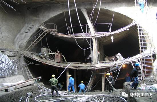

3、CD法(中隔壁法):该工法适合于浅埋地段或穿越建(构)筑物时采用,以减少沉降,防止坍方。该工法是将隧道分为左右两部分进行开挖,先在一侧采用台阶法分层开挖及支护,再开挖隧道另一侧。每台阶纵向长度3~5m。初期支护仰拱紧跟下台阶,封闭成环。
4、CRD法(交叉中隔壁法):该工法在特殊条件下采用。该工法是将大断面隧道上、下、左、右分块开挖,并施作初期支护和临时横撑(临时仰拱),每台阶纵向长度3~5m,步步封闭成环。
5、双侧壁导坑法:该工法在特大断面等特殊条件下采用。该工法先开挖隧道两侧导坑,再进行中部开挖支护。工法特点:控制沉降变形好,但连接点多,受力复杂,对工艺要求高。

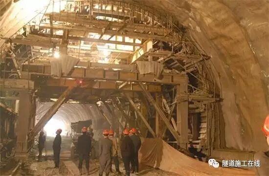

    二次衬砌
及时进行二次衬砌对安全施工十分重要,根据部有关要求:Ⅳ级围岩二衬距掌子面距离不大于90m,Ⅴ级、Ⅵ级不大于70m,120号文件、国家安全监管总局等四局、部、委联合印发《九条规定》第三条也再次进行明确和要求,现场必须严格执行。
