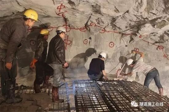

半衬砌结构
图片 在坚硬岩层中,若侧壁无坍塌危险,仅顶部岩石可能有局部滑落时,可仅施作顶部衬砌,不作边墙,只喷一层不小于20mm厚的水泥砂浆护面,即半衬砌结构。

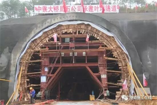

直墙拱形衬砌结构
图片 在一般或较差岩层中的隧道结构,通常是拱顶与边墙浇在一起,形成一个整体结构,即直墙拱形衬砌结构,广泛应用的隧道结构形式。

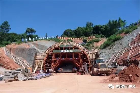

复合衬砌结构
图片 复合支护结构一般认为围岩具有自支承能力,支护的作用首先是加固和稳定围岩,使围岩的自承能力可充分发挥,从而可允许围岩发生一定的变形和由此减薄支护结构的厚度。工程施工时,一般先向洞壁施作柔性薄层喷射混凝土,必要时同时设置锚杆,并通过重复喷射增厚喷层,以及在喷层中增设网筋稳定围岩。围岩变形趋于稳定后,再施作内衬永久支护。复合衬砌结构常由初期支护和二次支护组成,防水要求较高时须在初期支护和二次支护间增设防水层。
