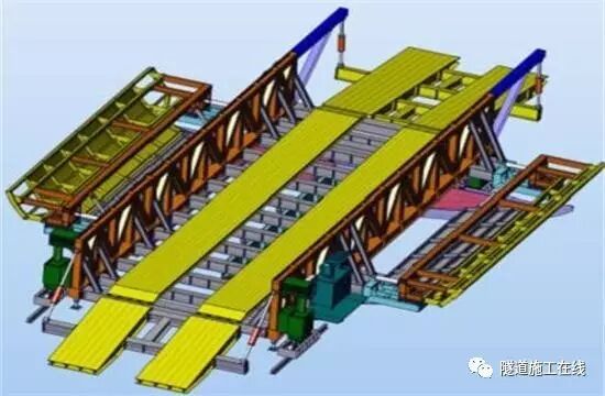

隧道仰拱液压台车系统构造

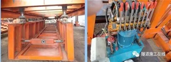

隧道仰拱液压台车分为五大系统:梁桁架系统、行走配重系统、液压电气系统、自动调节模板系统及支撑固定系统。整幅仰拱采用左右2个液压模板台车,均为独立结构,未与栈桥相联系,与开挖出渣等其他工序互不影响,也不受外力影响。

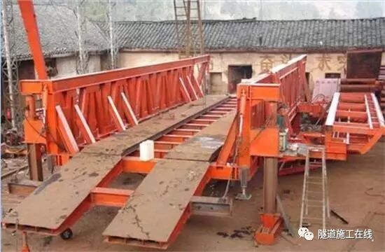

纵向主桁架与行走系统及配重平台为一体;主桁架与弧形仰拱模板通过液压系统连接,弧形模板的收缩均由液压系统完成;端头模板采用钢模板,按照仰拱衬砌厚度设计为上、下两层模板,中间安装环向中埋式止水带后,采用自制卡具进行固定;行走系统及配重平台(配重平台上配重为预制混凝土块)在已浇筑混凝土仰拱一侧,通过电机带动行走轮完成台车的前移,另一侧端头设有可调节支撑系统,移到位后通过可调节支撑系统调整标高,确保前后在同一标高,并用锚杆进行锚固。液压系统工作,将弧形模板按照设计要求调整到位并用调节杆件加固,模板和支架形成一个受力整体,共同承受外力。
其中模板主要由两部分组成,矮边墙模板和仰拱底部曲模。采用8块1.5m的小背模通过螺栓连接而成,面板采用6mm厚Q235b钢板,主肋采用槽10,间距25cm,并设置加肋板间距1m;由于长度较长对模板进行分节,每节段增加液压系统,以适应不同长度的仰拱施工;曲面模板应按照设计曲面弧度制作成型,要求满足设计的结构形状尺寸,且有足够的强度、刚度和稳定性。

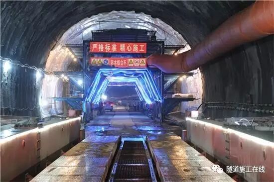

模板就位与加固
隧道初支喷混完成并绑钢筋后,根据测量放线及标高结果,液压操控台车行走至设计位置后,用锚杆固定台车前后支撑系统,对矮边墙模板及仰拱底部模板进行液压调节到设计位置,并进行横向、纵向锚杆固定,以承受浇筑混凝土时产生的浮力和压力,防止仰拱模板上浮或移位;再安装端头模板及环向、纵向止水带;仰拱中部弧形半径大,坡度较缓,钢模板从仰拱与二衬边墙设计施工缝处向下设置3米长的弧形模板,即可满足仰拱混凝土施工要求。在施工过程中时刻对模板进行检查,发现问题及时处理,浇筑完成后及时清理模板及支架上的混凝土或杂物,注意液压杆件的保护及使用;由于模板纵向较长,要注意对模板的提升及时固定,防止行走摇晃模板变形。
仰拱混凝土的浇筑
仰拱混凝土的浇筑顺序先从无模板的中间位置自然摊铺开始,再分别向两侧曲面浇筑,浇至仰拱模板下沿时,改由仰拱两侧顶部入模;应注意调节混凝土坍落度,控制在120~140mm的情况下,可防止混凝土在曲面模板底部翻浆;为了防止曲面位置振捣不密实,可在曲面上安装附着式振动器;混凝土浇筑应连续进行,在新浇筑完成的下层混凝土上再浇筑新混凝土时,应在下层混凝土初凝或能重塑前浇筑完成上层混凝土,不留施工缝一次完成;浇筑混凝土时注意对环向、纵向止水带的保护和定位,确保振捣不破坏或影响止水带的位置及外露长度。
