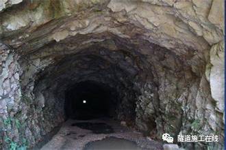

1光爆效果不佳,超欠挖严重
措施:
(1)准确确定围岩光面爆破技术参数。坚持每循环精确放样,准确测设开挖轮廓线,从炮眼位置、倾角、炮眼深度、装药到起爆各个环节全过程监控。
(2)准确布置炮眼位置,严格控制装药量。并根据围岩变化情况,及时修正爆破参数。
(3)合理设计爆破参数,根据围岩情况适时调整,控制进尺。在围岩差的地段采用超前锚杆等辅助施工手段来嵌固围岩,以防止超欠挖的产生。

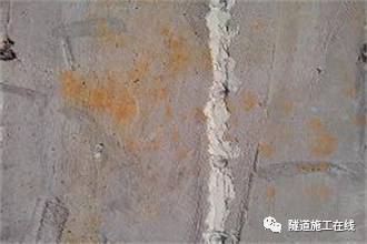

5隧道渗漏水
措施:
(1)按设计要求施工防排水设施,原材料必须达到有关技术标准,且几何尺寸稳定;
(2)洞身施工防水层前先进行支护表面修整处理,防止防水层被戳破。防水板挂设预留一定的松尺度。对防水板的防护措施要得当;
(3)采用防、排、截、堵相结合,因地制宜,综合治理的原则。
(4)衬砌混凝土要捣固密实,加强结构自身防水;
(5)按规范安装止水条、止水带采用钢筋卡定位和固定,按设计埋设排水盲管;
(6)严格控制防水剂的掺量,并注意对洞口100m范围的衬砌混凝土洒水养护时间不得少于14天。
