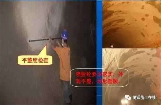

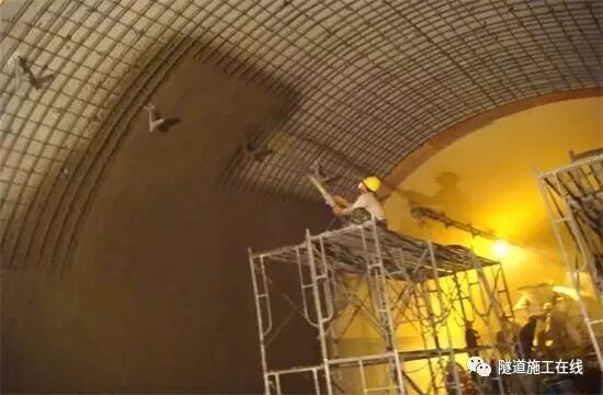

2、喷射混凝土的坍落度宜控制在8~13cm,过大混凝土会流淌,过小容易出现堵管现象。喷射过程中应及时检查混凝土的回弹率和实际配合比。喷射混凝土的回弹率:侧壁不应大于15%,拱部不应大于25%。喷射混凝土拌合物的停放时间不得大于30min。

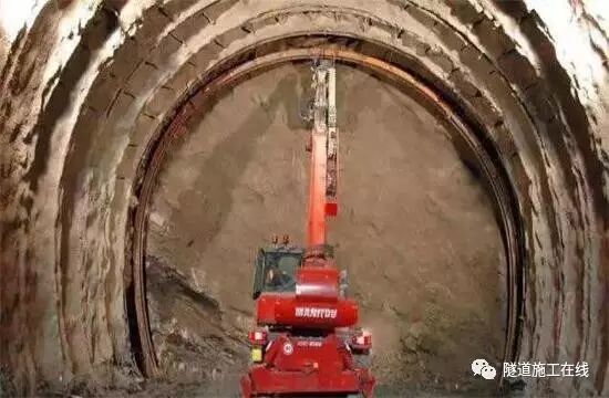

3、必须在隧道开挖后及时进行施作。喷混凝土厚度应预埋厚度控制标志,严格控制喷射砼的厚度。一般采用埋设钢筋头做标志,亦可在喷射时插入长度比设计厚度大5cm的铁丝,每1~2m设一根,作为施工控制用。
4、喷射完成后应检查喷射混凝土与岩面粘结情况,可用锤敲击检查。同时测量其平整度和断面,并将此断面与开挖断面对比,确认喷射砼厚度是否满足设计和规范要求。当有空鼓、脱壳时,应及时凿除,冲洗干净进行重喷,或采用压浆法充填。
