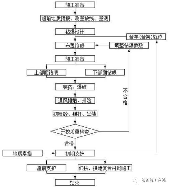

施工程序与工艺流程
施工程序
测量放线 → 开挖 → 出碴 → 初期支护 → 衬砌施工(定制专门的下锚段复合式衬砌简易台车进行施工)
工艺流程
施工要求
测量放线
测量组按施工设计图放出开挖轮廓线,重点注意下锚段偏向、设置里程、控制高程、锚段中线偏移等设计参数,确保位置准确。
开挖
(1) 严格控制超、欠挖,对于围岩状况变化较大地段,必须遵循“勤量测、弱爆破、强支护、短进尺”原则;不应存在欠挖现象,当围岩完整、石质坚硬时,局部突出部分侵入衬砌不得大于5cm(每平方米不得大于0.1㎡),拱脚、墙脚以上1m范围内断面严禁欠挖。

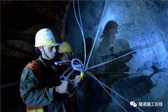

(2) 开挖施工采用光面爆破,先按照正常断面开挖,下锚段偏向侧采用补炮进行扩挖。
(3)洞身爆破成型必须规则,曲线圆顺,上下两茬炮接茬处错台不得大于15cm。
(4)严格控制炮眼的间距、深度和角度:掏槽眼的眼口间距与深度允许偏差±5cm,周边眼间距允许偏差为±5cm,外插角不得大于3°,外斜率不大于孔深的4%,眼底不超过开挖轮廓线10cm。
(5)严格执行爆破规程,在岩层中,炮眼深度不足0.9m时,装药长度不得大于炮眼深度的1/2;炮眼深度在0.9m以上时,装药长度不得大于炮眼深度的2/3;周边炮眼采用间隔式装药,炮泥封口,炮泥长度不得小于40cm,严禁采用塑料袋代替炮泥。

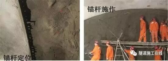

(2)Ⅲ级围岩支护参数:拱部140°范围采用φ22组合中空锚杆,长度3m,间距1.2×1.5m(环×纵);拱部180°挂设φ6钢筋网,网格尺寸25×25cm;拱部180°范围安装三肢格栅钢架,钢架间距2m;拱部120°范围钻设Φ22超前锚杆31根,间距0.5×2.0m(环×纵),长度3.5m;在钢架两侧各增设2根Φ22锁脚锚杆,第一根角度下倾角度为20°,第二根角度下倾角度为40°,长度3m;喷射C25砼,拱部厚度23cm,边墙厚度12cm。

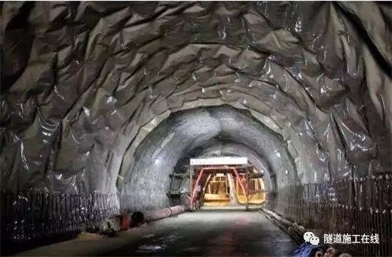

(1)防水板采用无钉挂设,防水板固定点梅花型布置专用热熔衬垫及射钉按梅花型布置,拱部间距1.0~1.5m,边墙间距1.5~2.0m,防水板的挂设不得出现空鼓、拉紧现象。
(2)防水板的搭接宽度不得小于15cm,焊缝宽度不得小于2cm,防水板不得出现褶皱、破损、焊穿等现象。
(3)纵向盲管采用φ80打孔波纹管,沿隧道两侧设置,长度3m;环向盲管采用φ50打孔波纹管,在下锚段中间位置设置,在富水地段,可进行适当调整。
(4)止水带安设应平顺,无褶皱、破损现象、中线应与衬砌混凝土中线重合,每段混凝土尽量采用一整条止水带,当搭接无法避免时、搭接处必须粘接,长度不得小于30cm。
