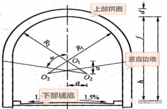

直墙式衬砌
适用条件
适用于地质条件比较好,以垂直围岩压力为主而水平围岩压力较小的情况,主要适用于Ⅰ、Ⅱ、Ⅲ级围岩,有时也可用于Ⅳ级围岩。
结构组成

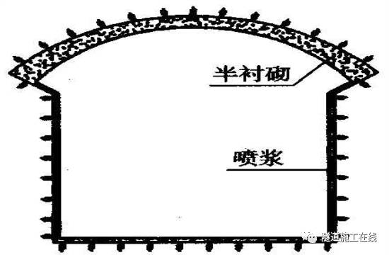

(1)半衬砌(省去边墙)
①多用于地质条件极好、岩层坚硬完整也没有地下水侵入的情况
②对于一些侧压力很大的较软的岩层或土层,为了避免直墙承受较大的压应力,也可采用落地拱形式。
③注意在拱脚做平台以支撑拱圈,两侧岩壁喷浆敷面阻止风化和少量地下水的渗透。

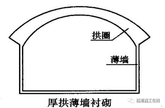

(2)大拱脚
产生于先拱后墙法施工,为了节省圬工,采用大拱脚薄边墙衬砌
最大的问题是大拱脚支座施工困难,在非均质岩层中很难用钻爆法做出整齐稳定的支座。
