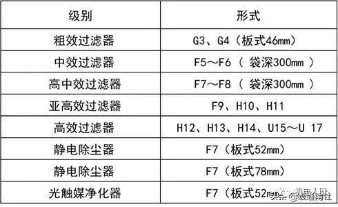

中国、美国、欧洲效率规格对照表:

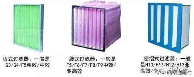

过滤器级别及形式:
     初、中效过滤器有板式和袋式两种,一般配置为初效选用板式,中效选用袋式,也可按用户需要配置不同过滤等级的过滤器以获得需要的净化效果;可根据需要配置压差开关或压差计,以监控过滤器的阻力变化。模块化设计的过滤器及框架,过滤器采用卡扣式固定,框架采用海绵密封,水平拼接,折边限位,螺栓连接方式固定,牢靠密封性好。
