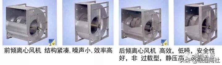

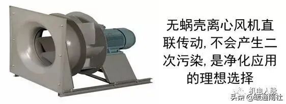

风机段风机段:由离心风机,电机,连接风机和电机的皮带轮和皮带组成,风机及电机安装在同一个支架上,再通过弹簧减振器减振,选用低噪声双进风前倾或后倾离心风机,风机、电机组件装有减振和软接装置。
常用的离心风机:前倾离心风机(成本低)、后倾离心风机、无蜗壳离心风机 前倾离心风机占整个风机段的成本比重:约10%~15%后倾离心风机占整个风机段的成本比重:约25%~32%。

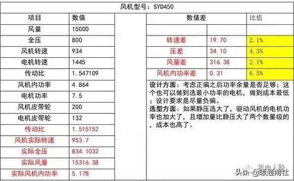

离心风机的相似性,风机的相似性在风机设计和应用中有很重要的地位,同一型号的风机可以通过某一转速的性能曲线计算出其他转速的性能曲线。同一几何相似的系列风机,可以用某一型号的风机性能曲线计算出另一型号风机的性能曲线。下面列出了风机相似计算的基本公式:流量:Q1/Q2= n1/n2×(D1/D2)3×ρ1/ρ2压力:P1/P2=(n1/n2)2×(D1/D2)2×ρ1/ρ2内功率:N1/N2=(n1/n2)3×(D1/D2)5×ρ1/ρ2风机噪音可以按AMCA301标准换算。
