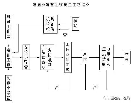

3.2.4小导管加固注浆施工
隧道进暗洞前由于覆盖较薄弱,初步测得水沟底距拱顶埋深约2.9米,因此对该区域拱顶开挖线外2~5米范围采用小导管注浆加强处理基础使其固结成整体,保证顺利进洞。φ42超前小导管采用冷轧无缝钢管,超前小导管注浆加固地层,对水沟及仰坡开挖线地段纵向向前倾斜钻孔安设注浆管,并注入浆液,达到超前加固围岩和止水的目的,同时小导管还可起到超前管棚预支护作用。
小导管加工及布置
注浆管一端做成尖形,另一端焊上铁箍。在距离铁箍0.5~1.0m处开始钻孔,小导管间距1.5×1.5m,梅花形布置,外插角满足规范要求。
