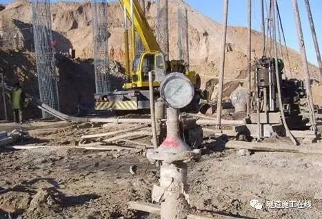

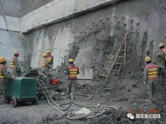

图片3.3 安装小导管首先在设计好的孔位处做上标记,用凿岩机进行钻孔,要求孔径超过设计导管管径20m m以上;待成孔后按设计要求将小导管插入孔中,或者用凿岩机将小导管直接从型钢钢架的上部、中部处打入,小导管外露部分20cm ,并支撑在开挖面后方钢架之上,与其形成预支护体系。3.4 注浆进行单液注浆时应先喷砼5 ~ 10m m 封闭掌子面形成止浆盘以防漏浆,注浆前要先冲洗管内积物,然后将输浆管连接于小导管的尾部,打开阀门排气孔按照由下向上的顺序用注浆泵进行水泥浆压注,按照由拱角到拱顶的顺序进行,选用普通水泥或者早强水泥。渗入注浆应按实验确定的压力与注浆量进行施工,无实验条件时可按注浆半径20cm 进行由大至小的调整,以选定压力与注浆量。进行劈裂、压密注浆时应按有效固结厚度大于40cm 于施工中对注浆压力与注浆量进行由大到小的逐步选取。注浆应选用4.0M Pa以上的高压注浆泵,待注浆完成后要立即堵塞钢管管口以防浆液外流。双液注浆时要将两种不同浆液分别置于不同容器中,并使用两台注浆泵或双液注浆泵按一定配比吸入两种浆液,在两种浆液充分混合后进行注浆。在注浆施工过程中,要认真做好注浆记录,并随时分析与改进作业,同时要留意支护工作面状态。
