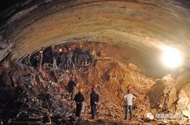

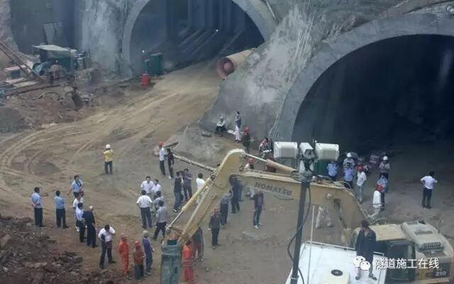

近几年来,施工安全事故发生的越来越频繁,给工作人员的人身安全和社会造成了极大的影响。隧道塌方是施工中较常发生的安全事故之一。所谓隧道塌方是指施工过程中由于应力作用洞顶与两侧的部分岩石和泥沙土大量塌落的现象。造成塌落主要是因为在开挖时,隧道周围的松软岩体由于土体压力的作用而产生了裂缝破坏。还有可能是因为围岩内部早已经有节理和层理松弛剥落的现象。隧道塌方事故随时可能发生在整个隧道施工的过程中,隧道开挖、施工支护甚至在隧道衬砌之后都有可能发生塌方。
塌方危害
一旦发生隧道塌方事故,带来的后果不可谓不严重。不仅对施工人员造成极大的人身安全威胁,还延长了隧道的施工工期、增大了工程预算、极大程度的破坏了机械设备和降低了施工单位的施工质量。隧道塌方有高发性和高危性两大特点,除了给施工安全带来严重的威胁,还给社会造成了不良的影响。我们不得不对塌方的成因进行深入的研究,在今后的施工过程中采取有效的工程预防和防治措施来减少塌方带来的危害。

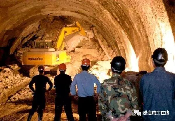

如塌方体积较小,且塌方范围内已进行喷锚或已架设好较为牢固的构件支撑时,可由两端或一端先上后下地逐步清除坍碴,随挖随喷射混凝土,随架设临时构件支撑支顶。如塌方体较大,或地表已下沉,或因坍体堵塞无法进入塌方范围进行支护时,则可注浆加固坍体,然后用“穿”的办法在坍体内进行开挖、衬砌。在处理塌方的同时,要加强排水作业,以减少水对塌方的影响。

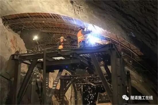

塌方稳定以后要立即着手进行支护,以确保安全。一般情况下,锚喷支护要比架设支撑的方法更快、更安全、更省料。锚喷支护前要由外向里、自上而下逐段清理危石,先在围岩表面喷一层砂浆,再分层喷混凝土,每层5cm,在喷射1~2 层混凝土以后立即打锚杆,挂网喷射混凝土。在稳住了塌方体以后,即可清除塌方,进行模筑衬砌和衬砌后回填。用支撑构件处理塌方时,可以根据塌方洞体的情况采用人字架支撑、排架支撑、井箍支撑等形式将塌方体支住。支撑构件必须有足够的强度和刚度,支撑之间一定要连接紧密,不得移动和变形,支撑杆件和岩体之间一定要用填塞木塞紧,以免塌方继续扩大。
