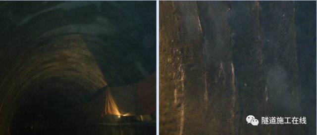

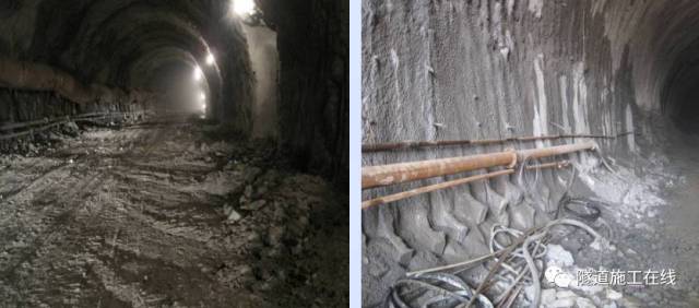

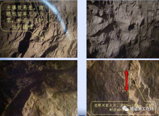

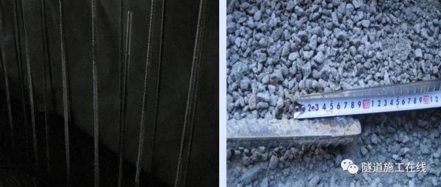

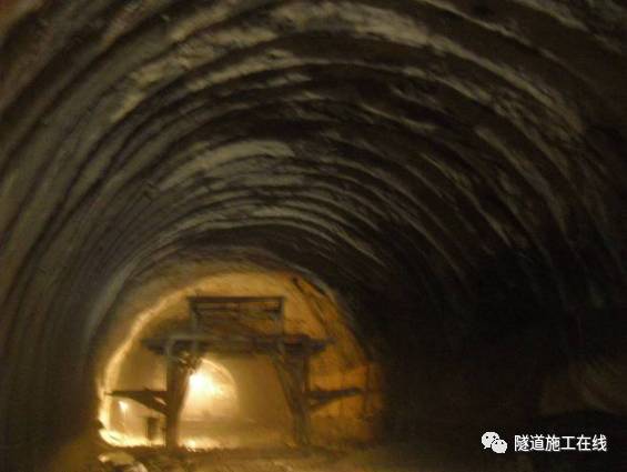

隧道开挖施工

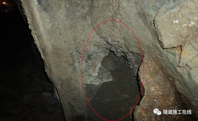

超挖现象较为严重
隧道拱架位置超挖严重
光爆效果差

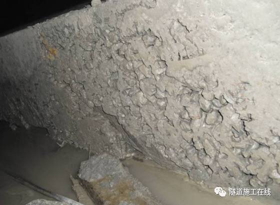

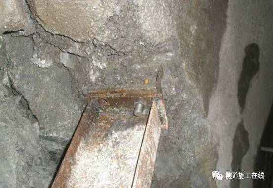

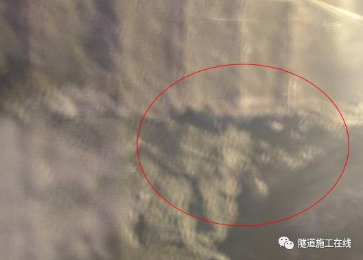

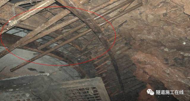

初期支护与辅助工程措施
混凝土表面不平整,肋条现象明显
喷射砼不饱满,达不到设计要求

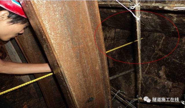

拱架位置喷射砼不密实
纵向连接筋未设置,钢筋网间距偏大
初衬平整度较差
未采用湿喷工艺,违反标准化要求

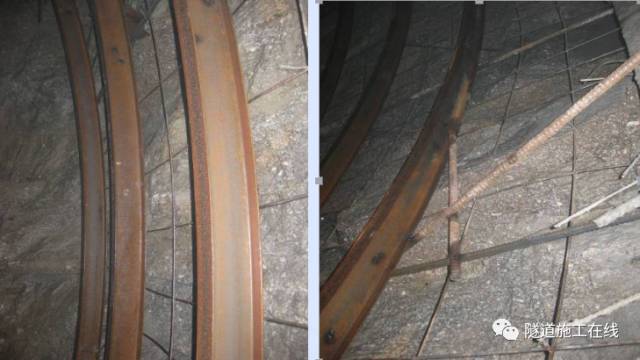

钢支撑未及时闭合
左侧边墙存在大量的蜂窝麻面现象
超前小导管未按设计角度施作
系统锚杆未安装锚垫板
掌子面开挖后未及时支护

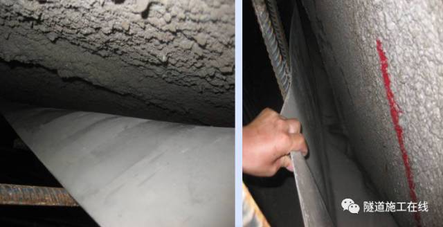

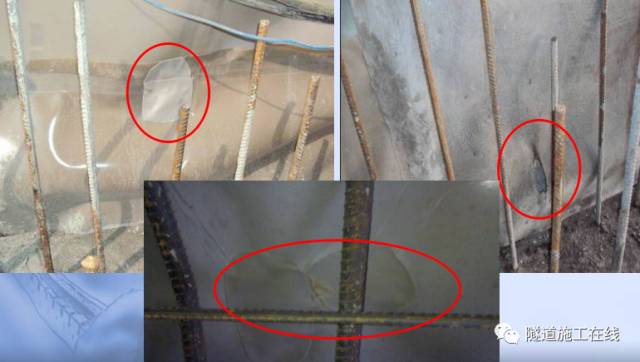

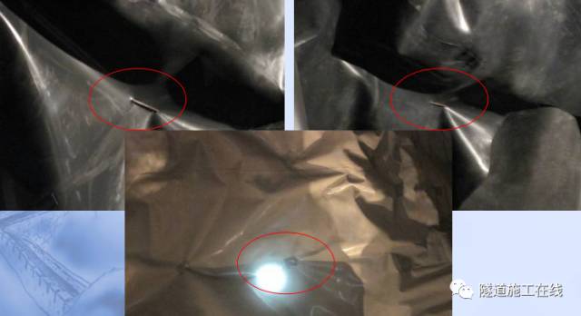

防水与排水

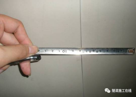

单缝焊接不符合设计及规范要求
矮边墙防水层背面未铺设土工布

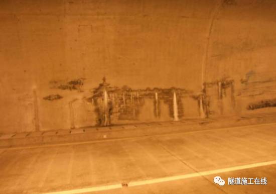

洞内两处渗水
二衬渗水

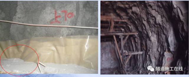

烧坏防水板焊补不规范
预留洞室违规铺挂

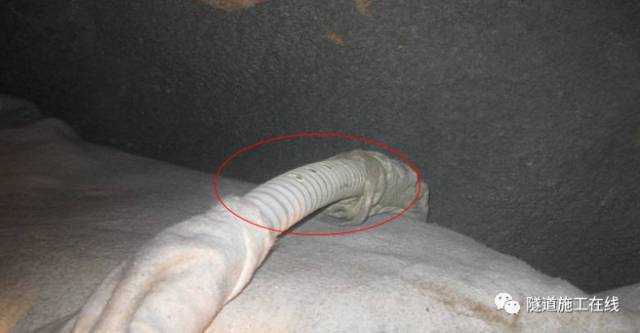

环向排水管未采用土工布包裹

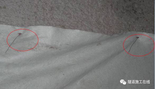

无纺土工布挂设未按设计图纸要求采用暗钉圈固定

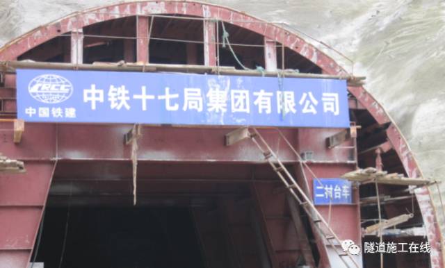

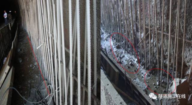

二衬施工

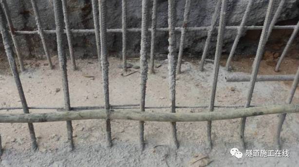

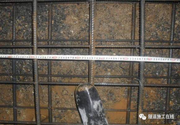

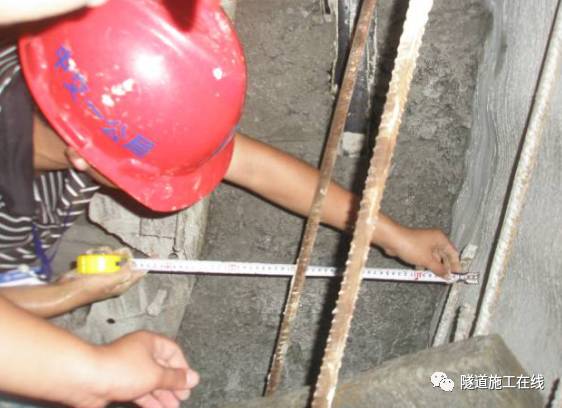

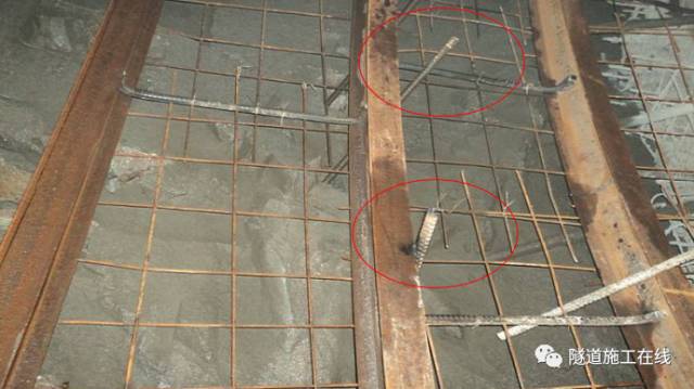

矮边墙钢筋位置不符合要求
隧道二衬滞后严重
隧道 仰拱二衬钢筋焊接长度不足

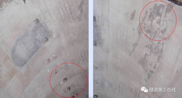

隧道二衬外观质量不佳

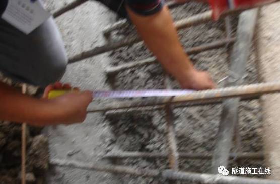

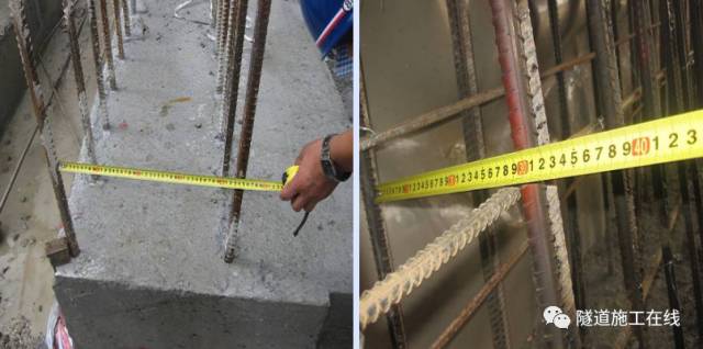

二衬钢筋层间距不符合规范要求
边墙钢筋及双排钢筋施工不规范
隧道进口右洞仰拱二衬钢筋间距偏大
二衬钢筋层距不满足设计要求

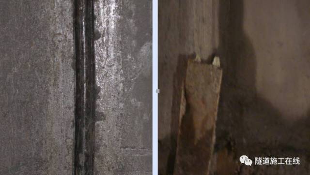

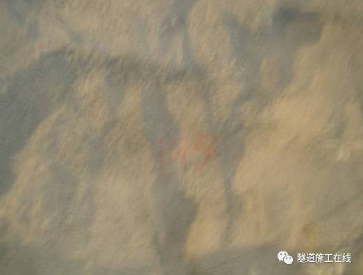

隧道二衬未设置沉降缝,二衬砼开裂

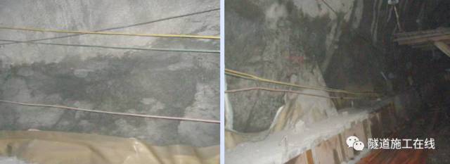

安全与文明施工

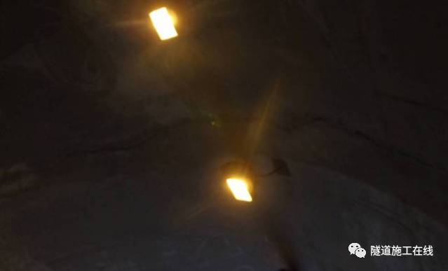

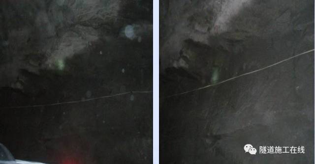

洞内施工电线下垂、浸水,存在严重安全隐患

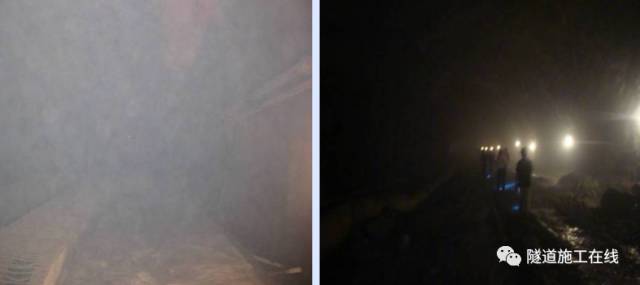

逃生隧道通风设备存在安全隐患

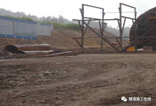

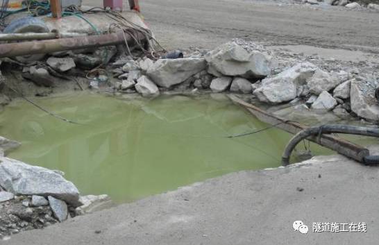

隧道洞口施工及排水措施未达省标

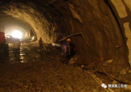

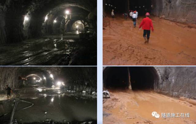

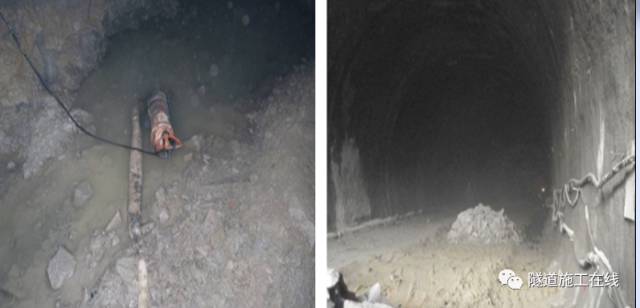

隧道洞内未及时设置反坡排水沟和积水坑
隧道进口左、右洞临时排水不畅,场地泥泞

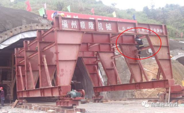

二衬台车安全爬梯不规范,存在安全隐患
