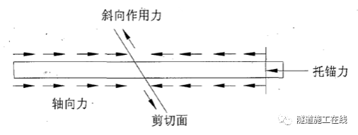

锚杆支护是通过布置在岩体内的锚杆及其辅助构件所提供的各种作用力,使岩体中的应力状态得到一定改善,并使岩体的变形模量及强度指标得到一定的提高,从而对岩体变形及破坏产生一定的控制,最终达到加固、支护的效果。概括起来,锚杆及其辅助构件对岩体的作用力包括锚杆的轴向作用力、锚杆的横(或斜)向作用力以及锚杆尾部辅助构件(如托盘、刚梁、锚网等)对岩体施加的托锚力等,如图所示。

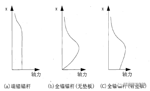

锚杆轴向作用力的数值大小及分布特征取决于锚杆与岩体间的相对位移或相对变形量的大小以及锚杆与岩体间连接的性能特征。锚杆与围岩的变形特征差异是锚杆轴向作用力产生的前提,锚杆与岩体间的有机结合是产生锚固力的保证,而锚固方式和锚杆辅助构件的性能及其配置决定着这种结合的紧密程度,锚固方式的不同将导致锚杆与围岩间的连接刚度及强度参数的不同。围岩应力场在安设锚杆后发生一定的改变是锚固力产生的条件,因为有了应力场的改变才会产生锚杆与岩体间变形段位移的相对差异。因此,锚固方式、辅助构件、锚杆与围岩的变形特性差异以及围岩应力场的改变等是轴向锚固力分布特征的主要影响因素。

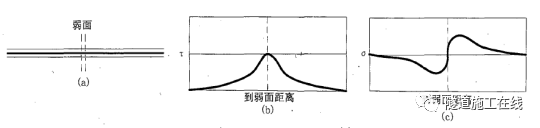

       (2)横向作用力分布特征
锚杆中横向作用力的分布特征受许多因素的影响,如锚杆的力学性质及几何参数、围岩的力学性质以及围岩中弱面的力学性质及其分布特征等。图中所示为单一弱面在锚杆中引起的横向作用力分布情况。其中(a)为岩体中的弱面与锚杆示意图,(b)为围岩沿该弱面发生相对横向位移时锚杆中的横向剪力沿锚杆长度方向的变化曲线,(c)为锚杆表面(锚杆与岩体间粘结面)上的法向应力沿杆一体长度的变化曲线。

(1) 锚杆各种作用效应的实现有赖于轴向承载能力的充分发挥,而全长锚固时锚杆中的最大轴力产生于锚杆中部区域的中性点,即最大轴力没有完全转化为对巷道围岩表面的托锚力,使围岩应力状态没有得到最大程度的改善。
