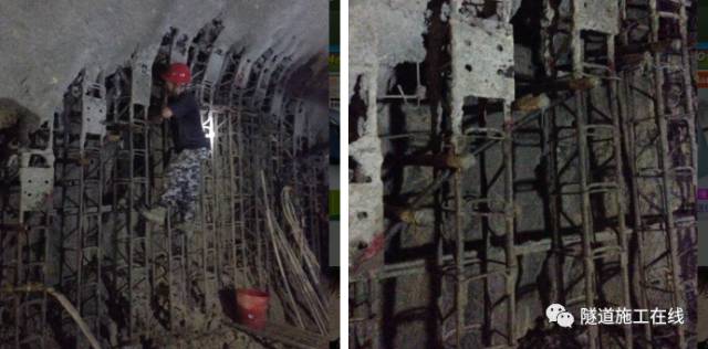

钻孔、安装小导管
(1)测量放样,在设计孔位标标记。
(2)钻孔需沿隧道纵向开挖轮廓线向外以10°外插角钻孔,钻孔深度为3.5m,钻孔完毕将小导管沿孔打入。如遇地层松软,也可用游锤或手持风钻直接打入。
(3)与支撑结构的连接,一般有三种方法:
①对于格栅钢架将末端置于钢架腹部并焊固在格栅钢架上,对于型钢钢架,首先在拱架腹板中央开孔,钻孔和安装均通过该孔,安装后末端同钢架焊固;
②在钢架(型钢或格栅)顶部钻孔、安装后末端焊固在钢架上;
③将末端用短筋环向焊固相连,以增强共同支护作用。
顶部钻孔、安装后末端焊固在钢架上
测量放线预埋格栅外环主筋,紧靠主筋钻孔
