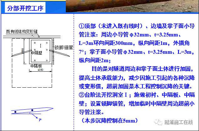

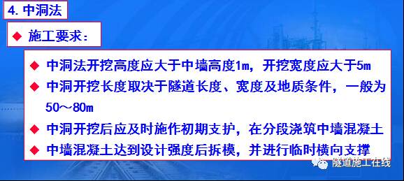

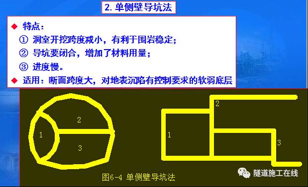

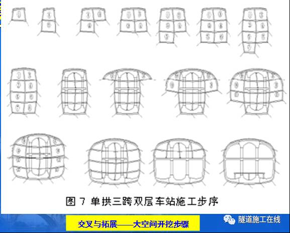

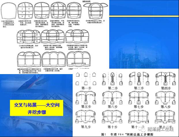

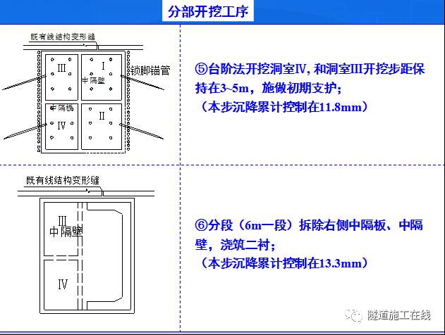

新奥法是用薄层支护手段来保持围岩强度,控制围岩变形,以发挥围岩的自承能力,并通过施工监控测量来指导隧道工程的设计与施工。新奥法是一种隧道施工的基本理论,是包含设计和施工内容的隧道工程新概念。新奥法的隧道结构体系计算模型是采用岩体力学模型,将支护与围岩视为一体,作为共同承受荷载的隧道结构体系,围岩是直接的承载单元,支护结构只是用来约束和限制围岩的变形。
新奥法必须包括采用锚杆、喷射混凝土的锚喷支护结构,但不能误认为采用了锚喷支护就是新奥法,新奥法采用锚喷支护是为了达到保护围岩的强度、控制围岩变形、实现发挥围岩自承能力的目的。此外新奥法十分重视施工监控测量,只有采用施工监控测量才能掌握围岩变形动态,做到监控变形,同时现场施工测量的资料是完善设计,指导施工的重要依据。本文详细介绍新奥法施工中的分部开挖法。
