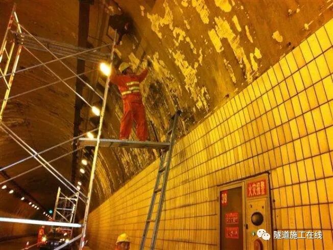

衬砌漏水整治
地下水通过衬砌的薄弱处渗漏入洞内,使衬砌腐蚀、风化及洞内设备锈蚀;寒冷地区的洞内会有挂冰、冰柱及冰锥等出现,使衬砌及洞内设备被冻融破坏。漏水原因可能是衬砌抗渗性差、防水设备不足或失效、衬砌裂损和腐蚀,以及施工原因所产生的衬砌缺陷等,可采用排、堵、截相结合,综合整治,并按具体情况确定其主次。
1排水
最常用的方法是在衬砌内表面开凿沟槽,将水沿边墙引入排水沟内,其工程量小,施工方便;也可钻孔将衬砌背后积水引入洞内水沟排出。
2堵水
若水压不大,漏水孔洞较小时,可用速凝水泥胶浆直接堵塞。若水压和漏水孔洞均较大时,可先插管排水,待管周围砂浆有一定强度后再拔管直接堵塞。大量漏水时,可在衬砌背后注浆形成防渗壳。出水范围较大,有条件时可作结构外防水层,最为有效;其次可作内防水层(见隧道及地下工程防水)。如衬砌损坏,可用防水混凝土更换。如原衬砌接缝未作防水处理或失效而漏水,可重作防水处理。在沉降逢处增设止水带。
3截水
为了防止地表水通过地层渗入洞内,应针对洞顶情况进行整治。如填平洞顶洼地、水塘,疏导流水溪沟,铺砌仰坡等。

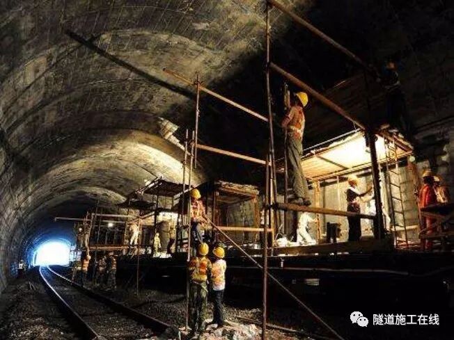

衬砌裂损
衬砌裂损是隧道主要病害之一,其危害是:裂缝漏水;地层中若含有害气体时可从裂缝逸出;使隧道净空变小或碎块伤人;衬砌因变形而降低对围岩的支护能力,而使围岩丧失稳定。按裂缝的成因,可分为结构性或非结构性裂缝。前者表示结构整体和局部的稳定和安全因素已受影响,其原因可能是设计不当,施工质量差或其他未预料到的事故。非结构性裂缝的成因,如温度收缩、干缩等。结构性裂缝按其受力性质可分为压裂、拉裂和剪裂性裂缝。应分析裂缝对衬砌稳定性的影响,以决定整治措施,
整治措施
①加强岩体稳定性,如整治水害、疏干地层以稳定岩体;注浆加固围岩,改善衬砌受力状态;填充或支护衬砌外围的洞穴;锚杆加固岩体换填软弱的地基层等。
②加固或更换衬砌,如向衬砌体内或背部注浆,喷混凝土(视裂损程度确定是否加设钢筋网和锚杆),加设钢拱架或嵌轨,更换衬砌等。
