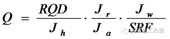

    岩体质量分级法。巴顿等人提出的“岩体质量—Q”分级法。表达如下
    组合了6个参数:岩石质量指标、节理组数目、节理粗糙度、节理蚀变值、节理含水折减系数、应力折减系数。

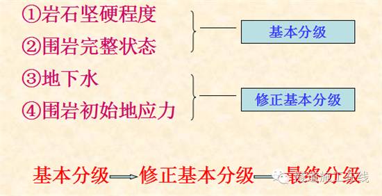

    以围岩的稳定性判断为基础。属于“以岩体构造和岩性特征为代表”的分级方法。主要考虑4种因素:
    基本分级
    依据:围岩主要工程地质条件,由两条组成:
    ①岩石坚硬程度
    软硬岩分界指标:30Mpa
             Rb>30  硬岩
             5
             Rb <5  极软岩

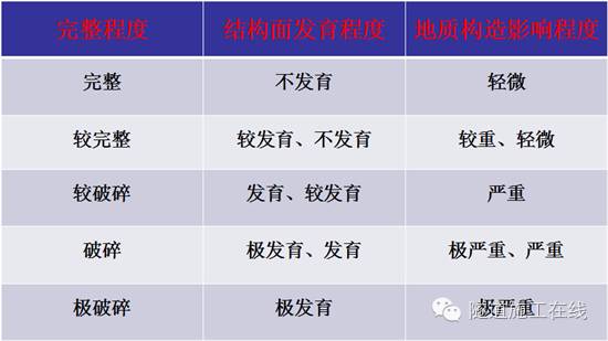

    ②围岩完整程度

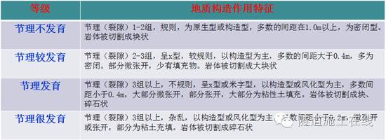

    指标1:结构面发育程度

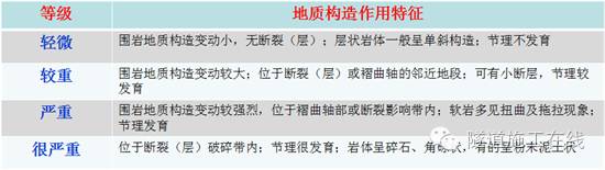

    指标2:地质构造影响程度
    由此两指标,将岩体完整程度分为5个级别,见下表:
    围岩受地质构造影响程度等级划分
    围岩节理(裂隙)发育程度划分
    公路隧道
    初步分级
    依据:围岩主要定性特征,包括:岩石坚硬程度Rc(即强度)、岩体完整性Kv(即弹性波速),推出围岩基本质量指标 BQ=90+3Rc+250Kv
    详细分级
    修正BQ值:当有以下3方面影响时,应予修正:
    ①地下水K1
    ②软弱结构面(比铁路多此条)K2
    ③高初始地应力K3
    [BQ]=修正BQ值=BQ-100(K1+K2+K3);K1~K3各值可查公路隧道规范附录A.0.2-1~A.0.2-3
