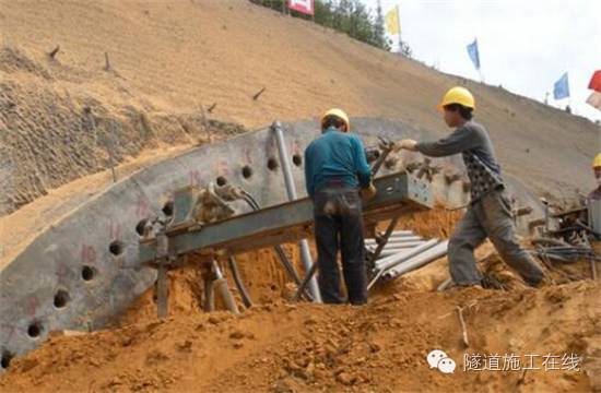

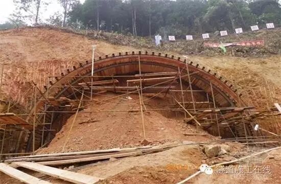

在洞口里程外起拱线以下路基土石方留一长约5m平台,然后在洞外洞口交界处架立钢架,间距按管棚施工图要求,用连接筋焊接成一整体。在钢支撑上安设导向钢管,数量、环向间距和外插角与大管棚一致。导向钢管的安装要测量定位,使钢管位置与方向准确无误,导向钢管与钢架焊为整体。支立模板,然后灌注导向墙,导向墙完成后,喷射混凝土封闭周围仰坡面,以防止浆液从周围仰坡渗漏。搭设钻孔平台脚手架、安装钻机。
钻孔

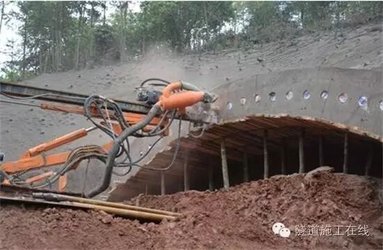

  采用潜孔钻机,从导向管内隔孔钻孔。开孔时,低压满转,待成孔1.0m后,适当加压,钻进过程中利用倾斜仪等测量设备有效控制钻孔质量,保证终孔偏斜率在1/2000以内。

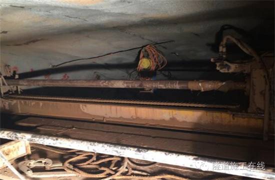

管棚钢管安装顶进前先进行孔道扫空作业,目的是清除孔内岩碴,和顺通孔道。管棚钢管由机械顶进,钢管节段间用丝扣连接,顶进时,采用6m或3m节长的管节交替使用,以保证隧道纵向同一断面内的接头数不大于50%,管壁上按照设计钻注浆孔。管棚顶到位后,钢管与导向管间隙用速凝水泥等材料堵塞严密,以防注浆时冒浆。

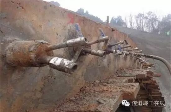

注浆前先将孔内泥浆清干净(可用高压水冲洗),再进行注浆。浆液采用水泥砂浆,注浆压力1.0~2.0Mpa,注浆参数根据现场试验予以调整。管棚施工过程中为了防止注浆过程中发生串浆,每钻完一个孔,随即安设该孔的钢管并注浆,然后再进行下一孔的施工。
