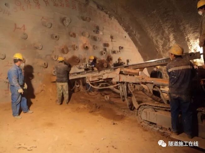

2小导管安设
用YT-28风钻开孔,开孔直径为50mm,并用吹管将砂石吹出。用带冲击的YT-28风钻将小导管顶入孔中,或直接用锤击插入钢管。用塑胶泥封堵导管孔口周围及工作面上的裂缝

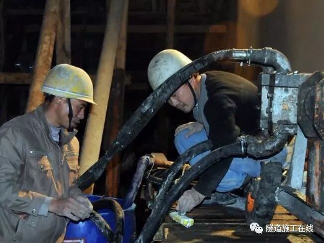

3注浆
注浆口最高压力严格控制在0.5Mpa以内,以防压裂工作面。控制进浆速度,一般每根导管双液总进量控制在30L/min以内。每根导管内注浆量由计算确定,若压力上升,流量减少,虽然注浆量未达到计算值,但孔口压力已达到0.5Mpa,结束注浆。图片
