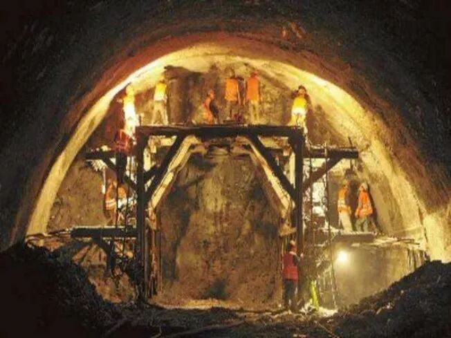

隧道施工预防塌方,除选择相应的安全合理的施工方法和措施。在施工中主要做到以下几点:
1先排水
在施工前和施工中采取相应的防排水措施,尽量将开挖范围外的水截住,不使流进洞内,一般采取注浆处理。
2短开挖
在围岩石质较差地段,控制每循环开挖进尺,每次架立一榀工字钢拱架且拱架必须紧贴掌子面,使拱顶与拱架间无空隙。
3强支护
针对围岩和地压情况加强初期支护确保支护结构有足够的强度,采取增加拱架的本身刚性强度、减小拱架间距及保证喷射砼的厚度,有时也可采取模注砼尽早封闭。
4快衬砌
必要时二次衬砌紧跟掌子面开挖,力求衬砌尽快成环,和初期支护共同受力。
5勤测量
安排专人对支护及围岩等进行检查和量测变形,发现围岩有变形或异状,立即采取有效措施进行处理,做好超前地质预报工作,及时了解前方的地质和水文条件。

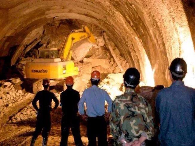

1小塌方的处理
如塌方体积较小,且塌方范围内已进行喷锚或已架设了较为牢固的支撑时,可由两端或一端先上后下地逐步清除塌方,清除时注意观察拱顶及周边的围岩有无变化的可能,避免出现二次塌方。随挖随架设临时支撑,临时支撑必须紧顶到塌腔面。如塌体稍大些时不能完全保证能否引起二次塌方时,不要清楚塌体,在塌体上先对拱顶进行临时喷锚支护、钢拱架支撑或进行模注砼作为临时支护,在保证安全情况下再对拱脚进行欠挖处理进行刚性支护。

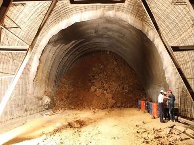

2大塌方的处理
而当塌体高于拱顶开挖线,塌体把拱顶完全堵塞时,塌体规模大,且无法直接观察,塌体的补给情况摸不清,这类塌方属于大塌方。在遇到大塌方的时候,不能采用支护塌穴的方式,也不允许清碴,这样很可能随清随塌,使塌方面积迅速扩大,而只能用“箍穿”的方法。所谓“箍”就是对于塌方前端进行加固衬砌工作,阻止塌方延伸;所谓“穿”就是用护挖方法在塌体内用小导管穿过并注浆。

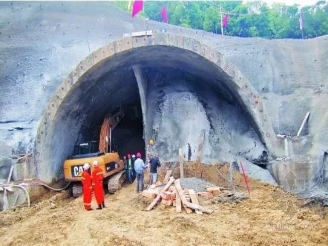

4塌方冒顶的处理
在处理塌体前应先支护陷穴口,喷锚封闭洞穴周围岩面,避免洞内二次开挖塌体时顶二次坍塌。地质条件较差时,还应该对陷穴口周边地表进行打设锚杆或地表注浆加固措施。地表周围及陷穴口上空要做好防排水措施,避免雨天雨水进注塌腔内软弱围岩。如果塌腔顶部地表埋深非常浅且塌腔比较大时,可以视情况将地表揭开进行明处理。

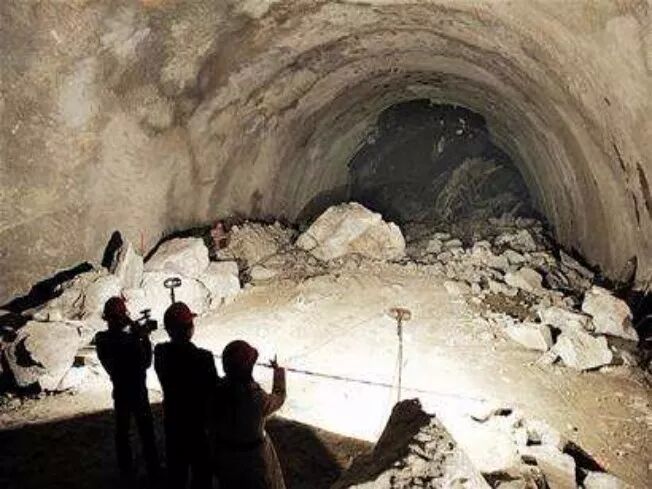

5塌方地段衬砌和回填
一般塌方段的支护和衬砌需加强处理,模注衬砌背后与塌腔周壁间必须采取紧密支撑。塌方衬砌背后空洞的处理,当塌方较小时,可采用浆砌片石或干砌片石回填密实。当塌腔较大时,可采用浆砌片石回填,厚度宜为2米,其上空间采用钢支撑等顶住稳定围岩。当塌方冒顶时,要根据上顶回填炉渣及土的荷载确定支护及模注衬砌的类型,做好形成设计强度后再进行冒顶回填,一般才采用轻质材料如炉渣,至地表1-2米后用粘土封层防水,封层要高出原地表50cm左右,回填及封层要夯填密实防止塌陷进水。
