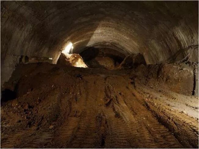

而另一方面,软弱围岩中的水分的存在形式基本上都是结合水,也就是说水分大部分都已经和组成围岩的颗粒结合到一起,自由水的含量自然也就比较少。在这种情况下,如果围岩结构受到了外界力的作用,由于内部水分不能移动,无法发生渗透作用,使得大量的水分无法从软弱围岩内部土壤中及时排除,土壤的固结速度从而较慢,使得岩体的硬度和强度都没有办法达到应有的标准。因此,当软弱围岩受到了外界施加的较大的剪应力时,非常容易造成剪应破坏。图片
软弱围岩的危害
软弱围岩的透水性能较差、固结速率缓慢等特点往往会使施工工程中的路面所具有的稳定性和承载性相对较差。一旦有较大的负载外力施加到路面上时,很容易对路面的质量产生较大的影响,从而危及交通安全。除此之外,软弱围岩所带来的危害还会体现在路堤滑坡和路基沉降这两个方面。
首先,由于软弱围岩自身透水性和固结速率的基本特点所产生的影响,往往会导致公路的稳定性较低。尤其是在坡度路面的施工建设中,不稳定的软弱围岩在受到较大强度的外力作用时随时都会发生滑坡,从而产生施工事故。
而另一个方面,由于软弱围岩的含水量比较大,而且其内部有着很多的微小间隙,以软弱围岩为基础建设的路面承载力极为有限。而在施工过程中难免会对其长时间持续施加高强度外力,在力的作用下很容易发生路基沉降,更严重的甚至会导致路面坍塌断裂的后果。而这也是绝大多数软弱围岩所带来的最为常见的路面危害。

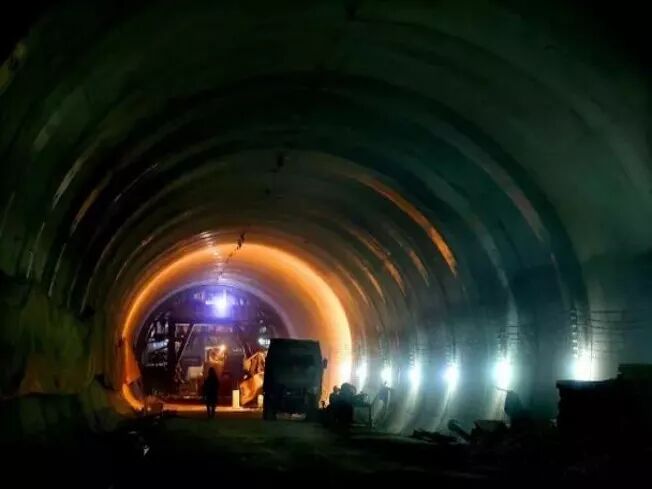

软弱围岩隧道工程应采用超前管棚支护、调动围岩自承能力以及二次衬砌等创新工艺,使支护与围岩封闭成环,从而形成相互支撑的联合体系。同时也要采用高科技的测量手段进行施工辅助。具体的操作内容如下:
首先,在地铁隧道施工之前必须要对施工位置附近的围岩结构进行提前支护加固操作,然后采用高压灌浆技术,对范围内的围岩结构进行处理,使软弱围岩内部存在的微小空隙被填满。这样可以使地铁隧道在施工之前就拥有一个硬度与强度都相对较高的壳体,大大提高了地铁隧道周围围岩结构的稳定性。
其次,在灌浆完成之后,虽然此时软弱围岩结构已经具有一定的承载能力,单位施工人员在挖掘的过程中也应注意操作方式。最好是使用多次开挖的挖掘方法进行地铁隧道的掘进,以这种方式来减少对周围软弱围岩的震动,避免因震动过强而造成的垮塌、断裂等事故。在施工过程中,施工人员也应该时刻注意周围软弱围岩的变形程度,以确定后续所应该采取的操作。

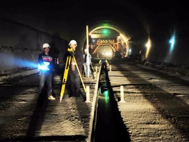

最后,施工过程中要对掌子面、围岩强度等地理数据进行量测,掌握实时动态,确保安全。虽然我们在施工之前已经对施工区域附近的软弱围岩采取了一系列的处理措施,但是这并不能够保证在施工过程中不会出现问题。因为在隧道挖掘的过程中,由于地下土层不断被掏空,使得周围的软弱围岩所需要承受的压力越来越大,加之挖掘过程中由于机器运行对软弱围岩造成的震动和压力,如果不进行实时检测并对施工行为进行实时调整,就很容易发生危险。图片

第三,监控测量。监控测量是根据新奥法原理来确定施工区域围岩的状态是否能够满足施工的要求。由此再来制定日后的施工程序,保证施工的安全性。为了减少因隧道施工而带来的路面沉降,在隧道管线之上设立了多个测量观察点,对路面进行实时监控测量,如果发现路面变形,则立即调整施工参数,确保路面形变低于30mm的极限值。通过检测,东风西路路面最大沉降值小于30mm,满足施工要求。
