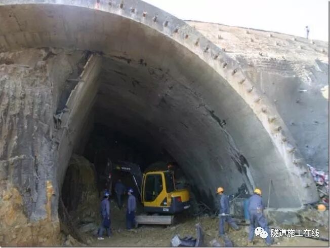

图片 洞口施工

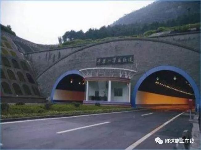

公路隧道由于地势原因,在洞口施工时很容易出现山体滑坡、失稳等现象,这就要求施工人员在施工时及时勘察地势,并结合实际情况提出合理的进洞位置和加固方案,这样才能在出现滑坡现象时及时采取措施进行防治,避免一些可能对施工人员造成的安全隐患。
还有在洞口开挖之前,要及时进行边仰坡的排水工作,检查周边的排水系统是否完好,避免出现水流倒灌的问题。另外,要及时清除基坑中的废物杂物,洞口之上的仰坡坡脚如果有损坏,要及时修补,在监理工程师验收合格之后才能够进行下一步的施工。图片图片洞身施工

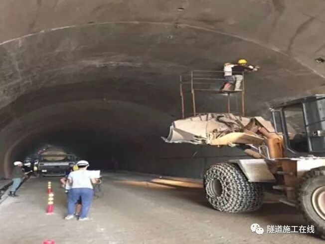

完成了洞口开挖之后,先要进行超前支护,才能再进行洞身施工。洞身的施工方法有很多种,比如全段面法、台阶法、眼镜工法和超前支护法等,而如何选择具体的施工方案则要根据具体的围岩情况。

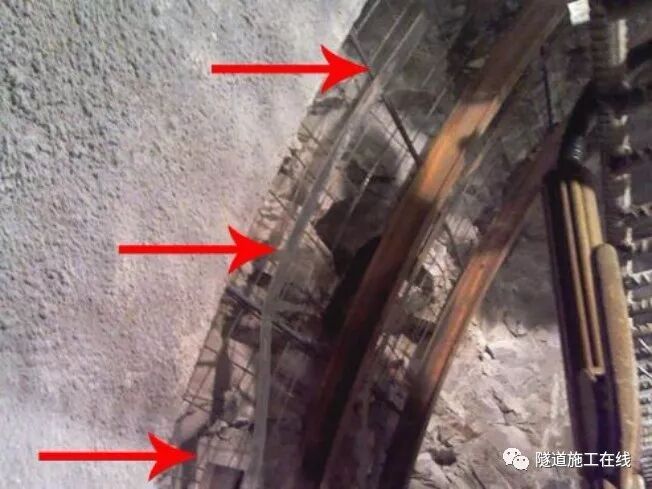

初期支护是为了加强隧道围岩的自承力,从而形成一个完整的支护体系,是复合式衬砌的重要组成之一,属于早期支护。进行支护时,一定要严格按照规范来施工。在公路隧道建设中,部分围岩的自稳能力极差,根据新奥法原则,需要在软弱破碎的围岩地段及时进行支护,控制围岩的变形和松弛,施工过程中可以通过合理的机械和劳力组织,三台阶开挖和初期支护同时开始,同时完成,形成一个循环的两大步骤。图片

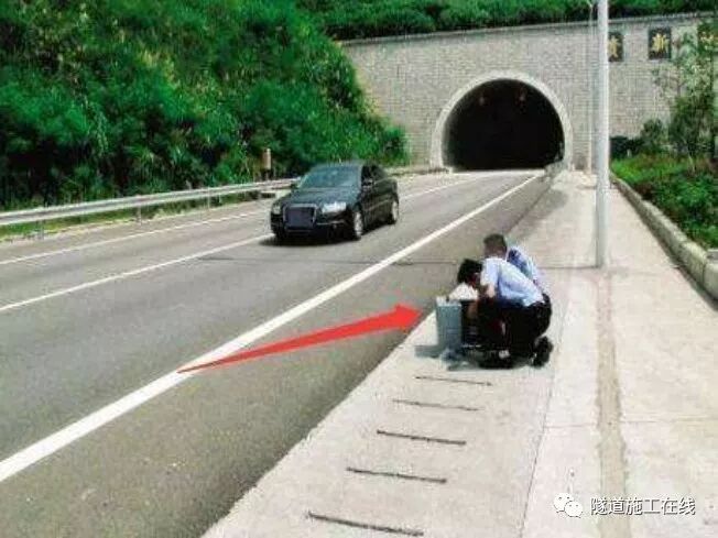

监控测量是工程实施过程中的重要内容,细致的监控测量能为施工提供科学、可靠的监测信息,通过信息来反馈具体实际的施工情况,并进一步确保施工质量和施工安全。在这个信息化的时代,具体的数据资料在工程建设中能起到许多重要作用。

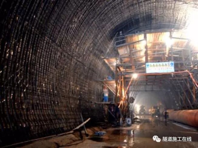

二次衬砌不仅对围岩起支护作用,而且还美化了隧道外观,所以衬砌质量必须要达到内实外光的效果,以保证隧道的美观。如果初期支护的围岩变形,且变形速率无减缓迹象,严重超过规范要求,初期支护多处开裂时,必须及时采用临时应急支顶措施,如果因此影响到二次衬砌的质量,就必须对支护类型和参数进行及时调整,做到既能有效控制变形,避免塌方发生,又能保证工程质量。
另外,在挑选二次衬砌所用的台车时,要尽量挑选表面平整、接缝严实的大模板或整体式模板台车,必须要满足设计的要求,选择合适的刚度,减少模板变形等问题,这样才能保证衬砌表面的光滑平整,还有就是做好防排水措施,避免渗漏水。图片
