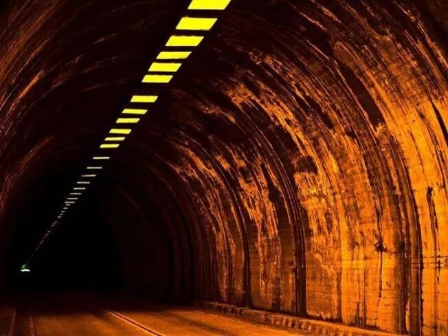

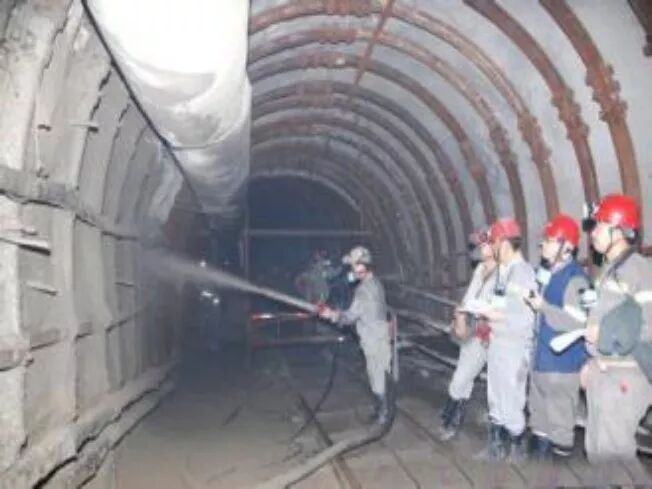

喷锚加固
喷锚加固:裂损衬砌的所有内鼓变形和内向移动的裂损部位,采用(预应力)锚杆加固岩体是有效的,此时锚杆既可沿内缘张裂纹的走向两边布置,做局部加固,也可做全断面加固,将衬砌与岩体嵌固在一起,形成一个均匀压缩带,以增强围岩的稳定性,提高支护结构的承载能力。
采用此法时应检查衬砌厚度、背后超挖回填及围岩整体性情况。锚杆的设置应在衬砌的背后压浆后两个星期进行。锚杆的锚固段应设在稳定围岩中。对于衬砌上的裂纹及时嵌填。喷混凝土可以使所有已裂损的圬工块体紧密结合,阻止这些块体的松动,同时在喷射压力作用下嵌入裂缝内一定深度,使裂缝重新闭合,增强裂损衬砌的整体性,较大幅度的提供裂损衬砌的承载能力,达到加固的目的。

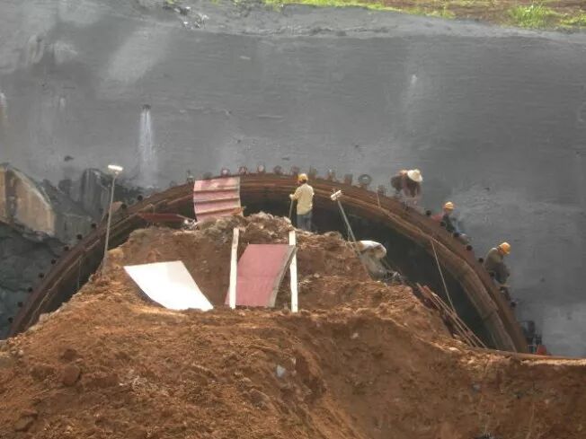

套拱加固
必要时也可以在喷层中加入钢筋网,用于防止收缩裂纹,提高加固结构的整体套拱加固:果混凝土质量差,厚度不够,或受机车煤烟侵蚀,掉块剥落严重,并且拱顶净空有富余时,可对衬砌拱部加筑套拱或全断面加筑套拱。如果隧道内净空条件不足,可以采用落道套拱的办法。套拱与原衬砌间用Ф16mm~18mm的钢筋钎钉锚接,钎钉埋入原拱20cm左右作为钢筋的生根处。套拱中的主筋也可用钢拱架、格栅来代替,其间距50cm~80cm,纵向用拉杆焊接。套拱用强度等级不低于C20的混凝土灌注,其厚度为20cm~30cm。
套拱拆模后要进行压浆,以填充其背后空隙,使新旧拱圈连成整体。当拱部灌注混凝土难度较大时,可以采用喷混凝土、网喷混凝土和喷钢纤维混凝土进行加固。事实上,套拱加固已日益被喷锚加固所代替。结构稳定,或者衬砌严重侵入限界,采用其他防治措施有困难时,可采用全拱更换,彻底根除病害。
