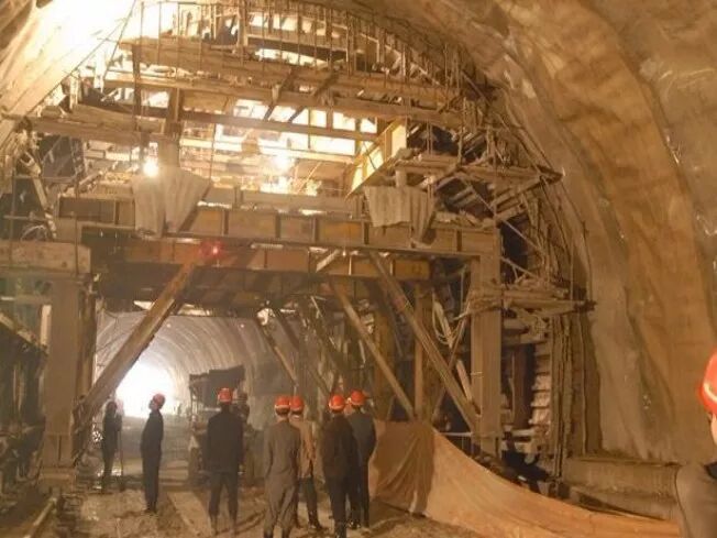

(5)超前支护。支护结构围为长管棚,按照I类围岩的相关要求架设钢结构支撑,从而保证围岩的稳定性与安全性。图片

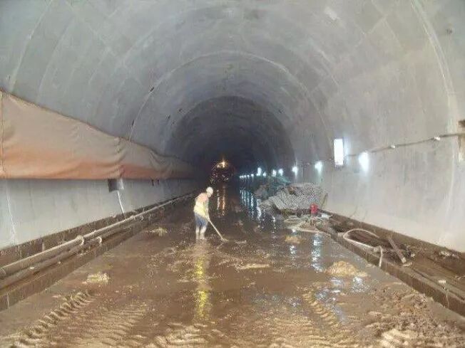

由于坍方段位于F3断裂带,周围围岩极其破碎,由多种碎石结构和松软岩土构成,所以该断裂带几乎不具备任何承载力,受压就会发生形变。此外,地面覆盖黄土,偏压程度严重,为有效避免开挖过程中出现滑坡等事故,需对地表进行加固,加固方法为注浆。地表注浆导管为φ423.5mm无缝有孔型钢管,按照梅花型进行布置,必将选用双液浆,具体的注浆参数与上述腔内回填体注浆基本相同。图片

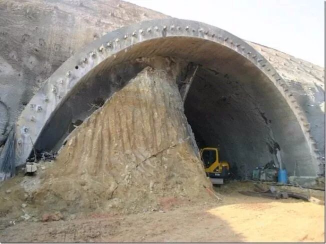

隧道二次开挖与注浆应在一定程度上穿插完成,开挖过程中,上半部分断层应使用预留核心土法进行环形开挖,而下部分断层则需使用马口型施工法进行开挖,在下半部分断层开挖完成之后,还需设立仰拱,保证初期支护能够在段时间内实现封闭,确保开挖施工的安全性。初期支护体系为:锚杆+钢筋片(双层)+混凝土喷射层,其中锚杆的间距为50cm,钢筋片呈1515(cm)分布,混凝土喷射层的厚度为15cm。图片
