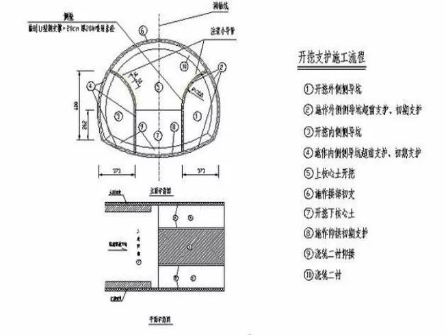

在此基础上,合理规划与设计道路隧道工程超前支护施工方案,也就是以管棚支护和小导管支护结合为主,要求钢管长度为20m,同时配备钻机、测斜仪等设备,并且注意加强小导管支护施工质量控制,如钻孔、钢管加工、注浆施工等
超前支护施工技术应用
在确定道路隧道工程实际情况,并制定超前支护施工方案的情况下,施工人员应当分段进行支护施工,即:隧道洞口和隧道洞身的超前支护施工。

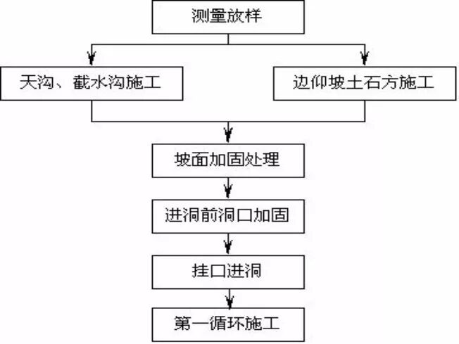

隧道洞口的施工流程
1)隧道洞口开挖施工。隧道洞口超前支护施工之前,先进行洞口开挖施工作业。也就是按照施工要求及施工流程有序的展开开挖作业,直到达到标准要求。
需要特别注意的是隧道底部及边坡部位的开挖施工,应当先确定预留底部及边坡数据,之后利用石方爆破的方式来进行施工作业,以此来松动底板,之后开挖施工,直到达到标准要求。
在此需要说明的是,针对隧道明洞进行开挖施工或拉槽施工,需要先进行截水沟开挖施工,以此保证在后续施工之中能够及时且有效排水,为提高支护施工的有效性创造条件。

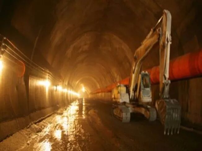

2)隧道洞口超前支护施工。完成洞口开挖之后,展开支护施工,则需要施工人员先对隧道所在区域的地质状况加以探测,同时注意准确计算隧道围岩,进而展开隧道洞口的地质数据信息分析,构建支护施工力学模型,同时参照施工标准及测量规范,确定钢支撑及支护需求,进而合理利用管棚支护和小导管支护来进行支护,提高隧道洞口的稳定性和安全性图片

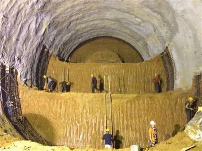

洞身开挖施工及超前支护施工流程

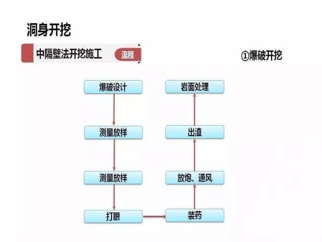

相对来说,洞身支护施工难度更大,为了避免出现施工质量问题,影响洞身支护施工效果,再具体展开洞身开挖施工及超前支护施工时,应当在洞口支护施工后,直接展开现场测控,并利用新奥法来进行隧道洞身开挖及支护施工组织设计,为后续规范化、标准化、合理化施工作业创造条件。按照洞身超前支护施工组织,再具体展开施工作业之中,应当注意做好以下几方面的施工。

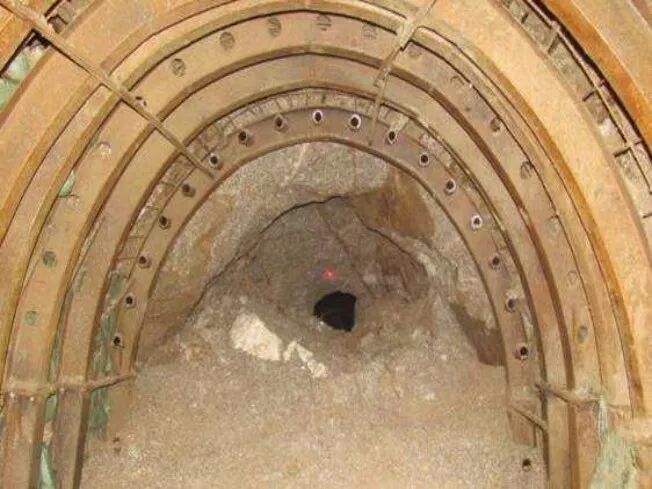

即:1)围岩稳固施工。工程概述中已经明确工程的围岩强度较差,难以有效支撑洞身,所以稳固围岩施工就显得尤为必要。也就是在隧道洞身开挖施工之中,注意了解地质状况及围岩强度,进而合理规划和布设管棚、导管,以此来设置支护结构,稳固围岩。之后进入核心区域,此时最好采用弱爆破的方式来进行开挖施工,之后合理布设管棚,形成坚固且稳定的支护结构,提高隧道核心区域的坚固性和可靠性。
在此需要特别说明的是管棚支护是针对隧道围岩,上部和下部共同支护,形成环形支护轮廓,对围岩进行全方位的支撑,达到稳固围岩的目的。对于本次道路隧道工程来说,管棚支护的上部分最好采用工字钢、锚、喷及网综合支护的模式,同时还要借助钢架、锚杆及混凝土,最终设置成梅花状支护。

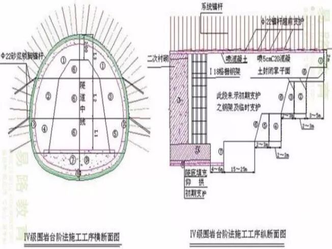

2)钢筋网布设施工。布设钢架网的目的是再次强化支护围岩工作面,为提高道路隧道工程施工质量创造条件。在具体展开钢筋网布设施工之中,首先是按照施工要求及相关标准,选择最为适合的钢材,按照2m×2m的规格来裁剪方片;其次,采用适合的手段来对钢筋进行除锈、除污施工,提高钢筋的支护质量;再次,紧贴隧道壁展开钢筋网布设,并且注意钢筋搭设长度一定要紧跟混凝土喷射面。最后,利用焊机来焊接钢筋网、钢架及锚杆,从而真正提高钢筋网的稳定性和支护性。
3)隧道支护施工。隧道支护施工中注意选择和利用防水卷材来分割锚固层及衬砌层,同时借助盲沟来进行隧道地下水引流,将地下水排除。之后在盲沟的具体方位上,对喷锚层予以加固处理,之后利用防水卷材铺设衬砌层,注意中间加设土工布。
4)混凝土喷射施工。出于提高道路隧道施工安全性的考虑,还要严格按照施工要求及相关标准展开混凝土喷射施工,也就是全面且有效的清理隧道围岩岩面上比较松动的岩块,之后利用每间隔1m左右设置一个标准定,以此来确定喷射方位及厚度。在围岩工作面初次开挖施工时,按照施工工艺流程来进行混凝土喷射施工;之后展开钢架、钢筋网及锚杆的布设,待完成以上施工后再次进行混凝土喷射施工图片
