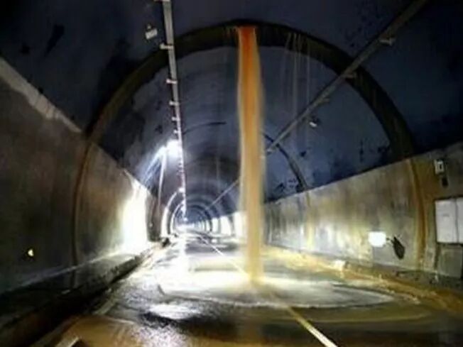

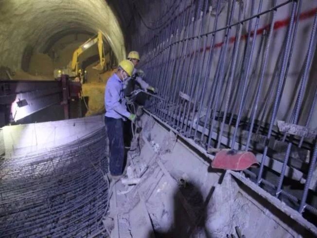

防排水不到位
在隧道工程施工时,防排水施工一直是隧道工程中的难点,就目前来说,一般是采用高分子防水材料作为防排水系统中的防水层,并沿隧道壁的横、纵以及环三个方向安装排水管道,然后将隧道中的渗水引流到排水管道中,进而排出到隧道外面。
但是在实际施工中,由于施工技术难度比较大,而且对于材料要求比较高,导致施工质量不合格,出现隧道漏水现象,从而影响到隧道工程的使用寿命,同时由于防排水施工不达标,还会对后期的施工产生严重的影响,造成安全隐患。

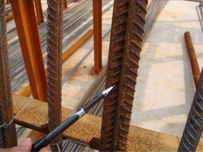

钢筋锈蚀
在隧道工程施工过程中,由于施工人员钢筋保护意识不足,导致在施工现场经常出现钢筋直接裸露在大气环境中,加之隧道工程的现场相对潮湿,导致钢筋发生氧化反应,最终出现钢筋锈蚀的现象。此外,没有及时对钢筋进行涂层保护,又或者养护人员缺乏必要的规范化养护措施,都会引发钢筋的锈蚀现象,影响到隧道的正常施工。

隧道防排水处理
做好隧道施工的防排水处理工作。对于防水工程,可以在在衬背上贴上专用的防水卷材,用土工布将原衬砌层和防水卷材进行隔开。对于排水工程,需要用专用的复合防水卷材在喷锚层以及衬砌层之间进行铺设,通过衬砌背面的排水滤层将渗水渗透到墙角,在通过排水管道排到制定的位置。在进行隧道防排水处理。
在进行隧道防排水处理中,有以下几点需要注意:①要用50mmHDPE打孔波纹管环向在原衬砌与衬背土工布排水层之间布置一条排水盲沟,通常间距为Ⅴ级围岩2m,Ⅳ级围岩5m,Ⅲ级围岩10m②通常用100mmHDPE打孔波纹管敷设在防排水层外围。
钢筋锈蚀防御
对于钢筋锈蚀问题,可以通过在钢筋表面涂抹保护层进行预防。而且通过对钢筋表面进行涂层处理,不仅可以预防钢筋发生锈蚀,还能有效预防钢筋运输过程造成的损害。另外在钢筋保护工作中,施工人员也是非常重要的。因此在实际施工过程中,施工企业要不断对施工人员进行培训,培养其钢筋保护意识,通过定期培训,现场监管等措施,同时制定合理的奖惩措施,以提高施工人员的钢筋保护意识。图片
