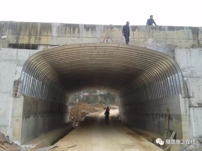

在进行涵洞建设工作的时候要切实的按照如下的条例来开展。
第一,测量放线。首先应根据现场的施工控制桩,从而准确地测设出涵洞的中心里程,在其轴线方向埋设不少于3个或以上的护桩,放出涵洞轴线,以便在施工过程中随时复测、放样。测量队配置1台全站仪和1台自动安平水准仪,根据施工需要,随时进行测量放样及测量复核。根据涵洞轴线并结合现场实际情况,决定开挖坡度及支护方案定出涵洞的基础开挖线。
第二,基础开挖。根据设计图纸上的具体要求,对基础进行放样测量,从而确定好涵洞轴线。然后在涵轴两端埋设中心桩及护桩,并根据涵洞轴线放出开挖边线,以备随时检查开挖情况,在开挖边坡外稳固地设置临时水准点随时控制标高。基坑底面,直接基础设计平面尺寸每边放宽不小于50cm,考虑四周排水沟与集水井的位置,每边放宽不宜小于80cm。
第三,碎石土换填。在基础开挖完成后还应进行基底检查,待检查无误后才能进行后续的施工工作。对于处于软路基段的涵洞,则应采用碎石土换填构造物下软基时,处理宽度应超出结构物每边100cm,基坑按照1:1放坡。本段涵洞回填碎石土体积为2900m3。回填要分层进行处理,每30cm进行一次压实,压实度不得低于92%。
第四,混凝土基础施工。本工程的混凝土采用商混凝土,同时采用混凝土罐车运输,运输过程中不断进行搅动。浇注混凝土时,采用插入式振动器振捣密实,插入式振动器的位移间距应不超过振动器作用半径的1.5倍,且插入下层混凝土中的深度宣为50~100mm,并避免振动棒碰撞模板边模。
第五,涵身、顶板施工。模板表面应光滑平整,采用1.5m×1.2m组合式钢模,要将尺寸差控制在规定的区间内,要保证稳定性以及强度等达标,而且要确保拆卸便捷,保证不会渗漏。在安装完成之后要认真的检测轴线以及竖直度等。当所有的检测达标之后就要对其加固处理,以此来确保浇筑之后不会出现形变现象,不会发生位置移动。还要保证模内没有多余物质,接缝严密。

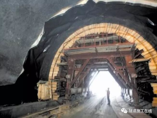

隧道明洞施工技术
(1)材料方面的规定。通常规定泥沙以及水等材料的品质要合乎相关的规定。在气温较低的区域要做好抗冻测试工作。对于防水的材料还要测试它的防水能力。
(2)工艺方面的要求。在开展工作之前的时候要认真的测绘放样,要掌控好基槽的挖掘力度。洞1:3段及基槽开挖支护:洞口明挖可采用敞口放坡法施工。基底物探及承载力试:使用地质雷达对基底进行探测,并用重型动力触探仪对基底进行承载力试验。仰拱混凝土:基底承载力满足设计要求后应及时浇注仰拱混凝土。

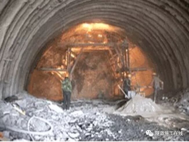

钢支撑施工技术
第一,材料品质方面的规定。要保证支撑使用的材料的品质良好,通常支撑是集中制造的,在场地中直接安放。而且在用之前的时候要对其调直处理,还要清理污渍。
第二,工艺方面的规定。要认真的检测断面。对挖掘平面检测,假如出现过度挖掘或是挖掘力度不够的情况,就要对挖掘平面再次处理,确保挖掘平面合乎规定。在其达标之后就要尽快的喷射混凝土。同时还要明确钢架的方位。
