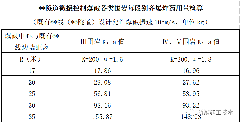

4.1安全用药量
根据相关规范和设计图要求,**隧道设计规定爆破振速控制在10 cm/s以内。依据《爆破安全规程》,可以初步计算隧道掘进爆破炸药安全用量,确定循环进尺。
Q—同段别雷管同时起爆炸药安全用量,kg;
V—爆破振动速度最大值,10cm/s;
R—爆破区药量分布的几何中心至既有**线**隧道边墙的距离,m;

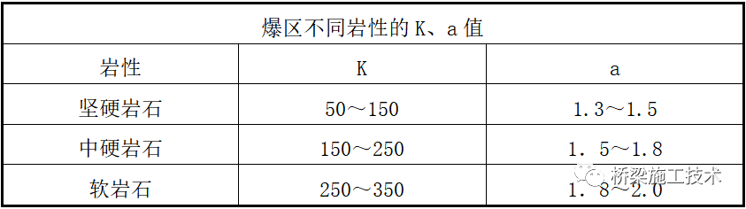

K、α—地质条件等多种因素有关的系数,按照下表选取。
计算得出不同距离下,在确保既有**线隧道二次衬砌爆破振速不大于10cm/s的条件下,每段别最大齐爆炸药用量。
Ⅲ围岩R=20m,时Qmax=20 3×(10/200)(3/1.6) =29.08kg
Ⅳ、Ⅴ围岩R=17m,时Qmax=17 3×(10/300)(3/1.8) =16.96kg
Ⅲ围岩R=30m,时Qmax=30 3×(10/200)(3/1.6) =98.16kg
Ⅳ、Ⅴ围岩R=30m,时Qmax=30 3×(10/300)(3/1.8) =93.22kg
**隧道与既有**隧道并行,K312+755~K313+150(DK114+975~DK115+370)段边墙间距为17m,Ⅳ、Ⅴ级围岩同时齐爆炸药量最大允许16.96kg。K313+150~K314+590(DK115+370~DK116+810)段边墙间距为20~30m,微振爆破参数实际按17m控制,Ⅳ、Ⅴ级围岩同时齐爆炸药量最大允许16.96kg。K313+620~K314+260(DK115+840~DK116+480)、K314+300~K314+540(DK116+520~ DK116+760)段Ⅲ级围岩边墙间距为20~30m,微振爆破参数实际按20m控制,最大齐爆炸药量最大允许29.08kg。
K314+590~K316+269(DK116+810~DK118+489)段边墙间距大于30m,选取Ⅲ级围岩一次齐爆炸药量最大允许98.16kg,Ⅳ、Ⅴ级围岩同时齐爆炸药量最大允许93.22kg,实际齐爆炸药用量均远小于此值,故爆破影响小,可以正常掘进。

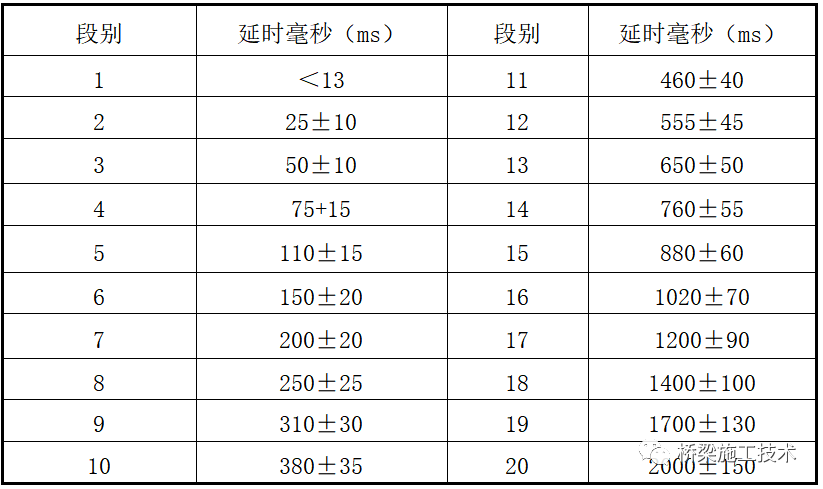

4.2 非电毫秒雷管的选用
目前使用的导爆管为非电起爆系统中的毫秒雷管1—7段,其间隔时间小于50 ms;而7段之后,段与段起爆间隔大于50 ms。对于隧道爆破掘进,实际爆破表明起爆间隔大于50 ms,爆破振动基本不叠加。鉴于此,现场爆破时采用分段起爆,保证同一段别雷管同时起爆炸药用量均在安全用药量范围以内。
非电毫秒雷管段别及延期时间表

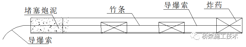

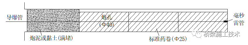

光面爆破周边炮眼采用φ25mm小药卷间隔装药,导爆管、导爆索、竹片用电工胶布与炸药卷绑在一起,辅助眼采用普通装药,装药结构分别如下图所示:
周边眼采用装药结构图
辅助眼采用装药结构图

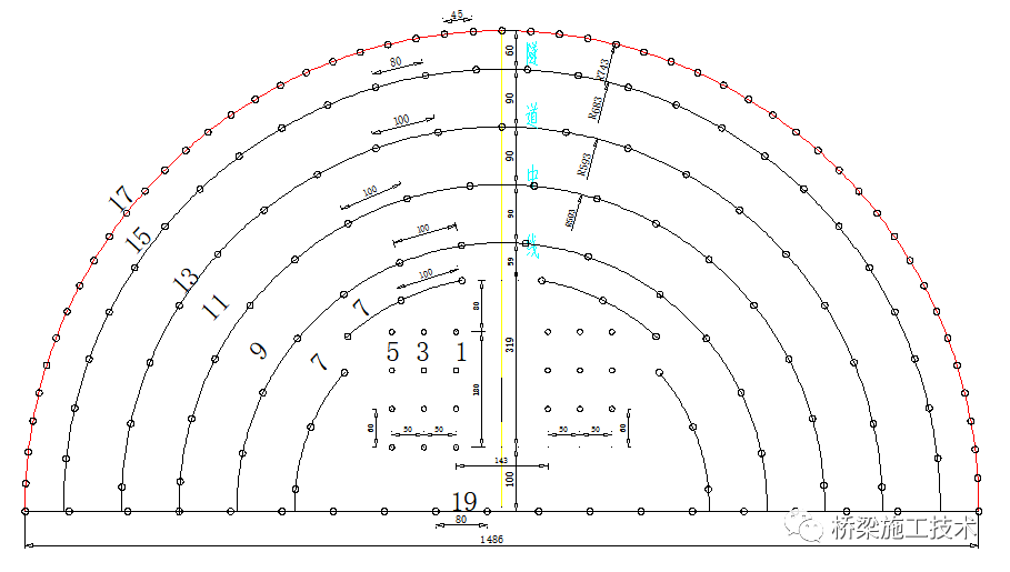

4.4.1 Ⅲ级围岩上下台阶法开挖

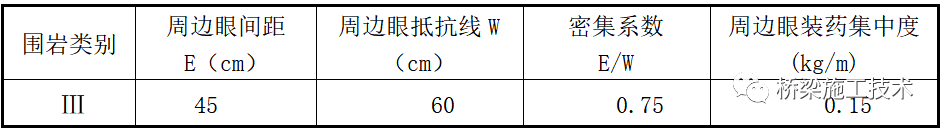

4.4.1.1 上台阶光面爆破,采用楔形掏槽,周边眼采用不耦合装药。上台阶断面面积:87.8m2。DK115+840~DK116+480、DK116+520~ DK116+760、段与既有**线边墙间距20m~30m,进尺按1.5m设计。
炮眼数量(个):设计为N=ks/(ηr) ×1.1=1.0×87.8/(0.75×0.78) ×1.1=165,实际为167个。
N—炮眼数量(个);
k—单位炸药消耗量,取值1.0;(kg/m?)
r—炸药的线装药密度,取值0.78;(kg/m)
s—开挖断面面积(m?);
η—炮眼装药系数,取值0.75

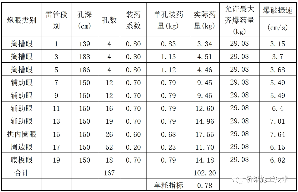

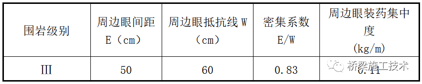

光爆参数表

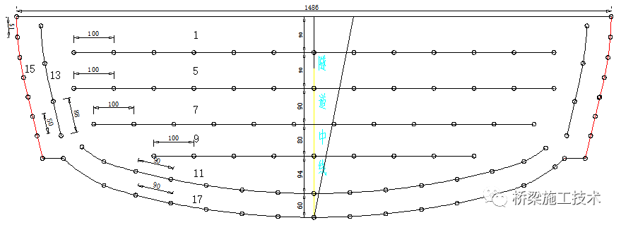

上台阶炮眼布置及药量参数

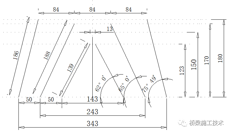

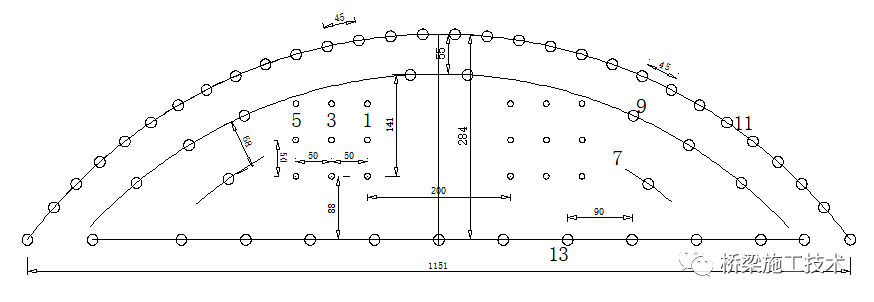

掏槽眼水平布置图
上台阶炮眼布置图

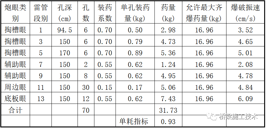

根据爆破设计可得出最大爆破振速为:7.64cm/s

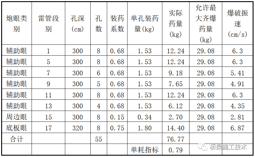

4.4.1.2 下台阶光面爆破
左右侧跳槽开挖,进尺按照3米设计,周边眼和辅助眼装药结构同上台阶。下台阶断面面积:64.6m2,半幅断面面积32.3 m2。
炮眼数量(个):设计为N= ks/(ηr)×1.1=(1.0×32.3)/(0.75×0.78) ×1.1=55,实际为55个。
光爆参数表
下台阶炮眼布置及药量参数
下台阶炮眼布置图(左右分开)
根据爆破设计可得出最大爆破振速为:6.87cm/s

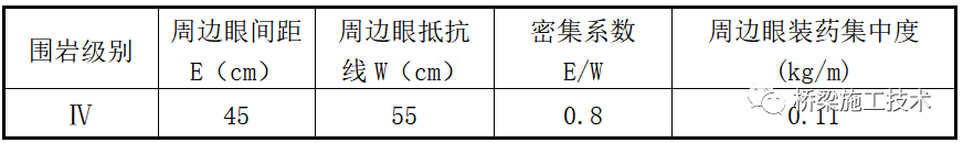

4.4.2 Ⅳ级围岩采用三台阶法开挖
4.4.2.1上台阶光面爆破,采用楔形掏槽,周边眼采用不耦合装药,装药结构见周边眼采用装药结构图和辅助眼装药结构图。上台阶断面面积:22.8m2。
炮眼数量(个):设计为N= ks/(ηr) ×1.3=(1.0×22.8)/(0.55×0.78) ×1.3=69,实际为70个。
光爆参数表
上台阶炮眼布置及药量参数
 上台阶炮眼布置图
 根据爆破设计可得出最大爆破振速为:6.09cm/s
