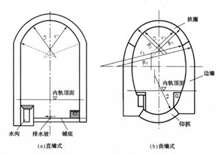

隧道可分为交通隧道、水工隧道、市政隧道、矿山隧道等。交通隧道是为数最多的一种隧道。它们的作用是提供运输的孔道。交通隧道中有铁路隧道、公路隧道、地铁隧道、人行地道等。铁路隧道是修建在地下或水下并铺设铁路供机车车辆通行的建筑物。如图1-1所示,隧道的结构包括主体建筑物和附属设备两部分。主体建筑物由洞身和洞门组成。洞身是隧道结构的主体部分,是列车通行的通道,其净空应符合国家规定的铁路隧道建筑限界的要求。其长度由两端洞门的位置来决定。隧道衬砌是承受周围地层压力、阻止周围地层变形、维持地层稳定,同时提供隧道使用空间的永久性支撑物,如图1-2所示。洞门位于隧道出入口处,用来保护洞口土体和边坡稳定,排除仰坡流下的水。它由端墙、翼墙及端墙背部的排水系统所组成。
隧道附属建筑物包括避车洞、消防设施、应急通讯和防排水设施,长大隧道还有专门的通风和照明设备。避人洞和避车洞是为工作人员、行人及运料小车避让列车而修建的;排水沟和盲沟是为防止和排除隧道漏水或结冰而设置的;通风设备是为机车排出有害气体没置的;电气化铁道还需要设置接触网、电缆槽等。
图1-1 隧道的组成示意图
图1-2 隧道模筑混凝土衬砌形式及水沟电缆槽设置示意图
