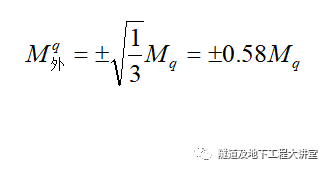

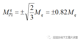

对于平面控制来说主要考虑横向贯通误差,通常将洞外平面控制测量误差作为一个独立误差因素,将地下两相向开挖的洞内导线测量误差分别作为一个独立误差因素。按等影响的原则进行贯通误差的计算,设隧道总的横向贯通中误差为Mq,则洞外平面控制测量引起的贯通中误差为:
洞内导线测量误差引起的贯通中误差为:

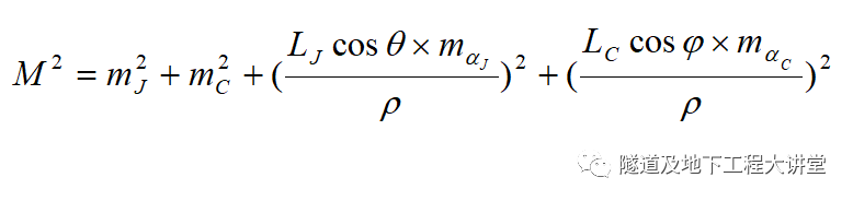

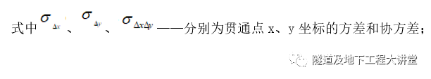

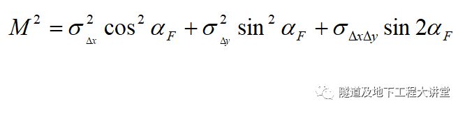

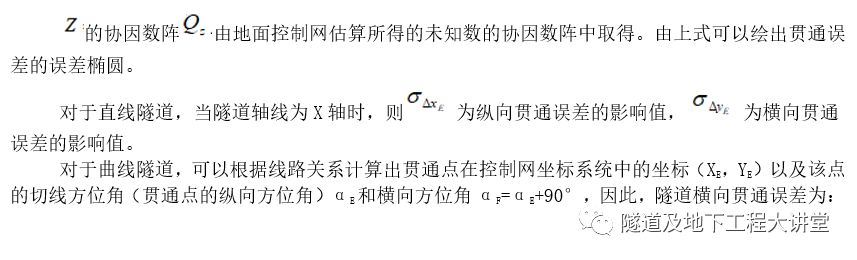

横向贯通误差是布设隧道平面控制网的一项重要指标,在铁路工程测量规范中给出了隧道横向贯通误差的计算公式,若已知各控制点的坐标及方差--协方差阵就可以按照公式计算洞外平面控制网测量误差对横向贯通的影响。
1、近似估算应按下式计算:

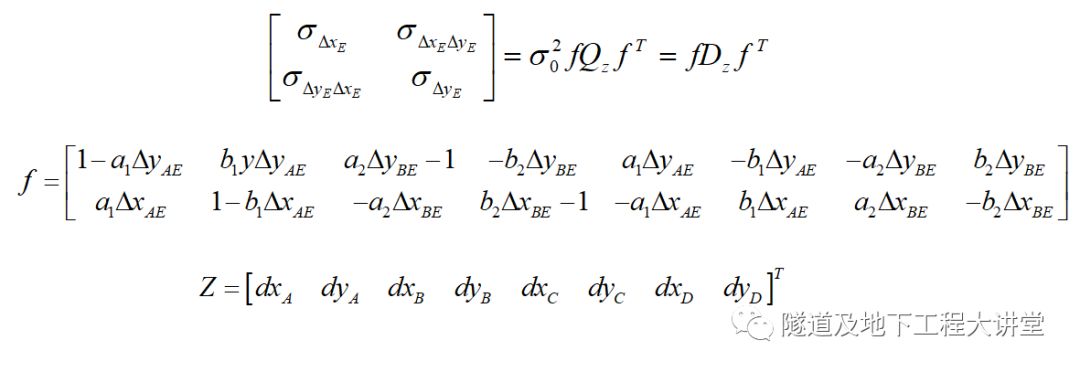

2、严密估算应按下式计算:

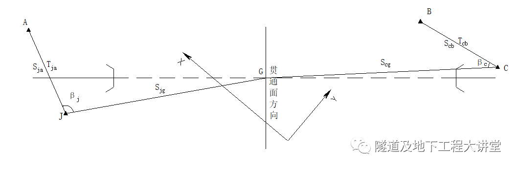

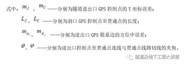

无论隧道控制测量采用何种方法,隧道洞外控制测量的成果一般为隧道进口、出口附近控制点的坐标。这些点的坐标精度及其相对精度在一定程度上集中体现了测量方法的影响和控制网的成果质量。如图4-2,假设在任意两相向洞口有J、C、A、B四个控制点,它们分别表示洞口控制点和进出口附近的定向点,G为隧道贯通点。因此,G点的横向贯通误差是由于J、C、A、B四个控制点的误差引起的。
图片图4-2 横向贯通误差计算示意图

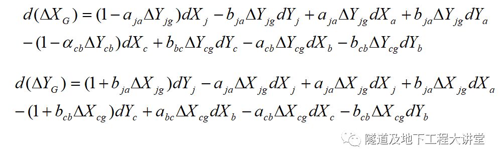

在不考虑洞口投点误差及洞内导线测量误差时,由平差理论,按求未知数的函数权倒数方法,可以得到贯通点分别由进出口计算的纵横坐标差关系式为:
上式写成矩阵形式,再按协因素传播律得:

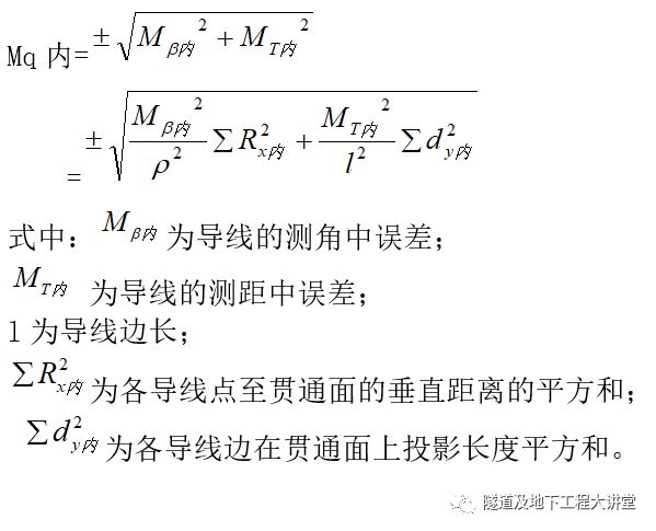

三、洞内控制测量引起的贯通误差的估算
洞内控制测量有洞内施工控制导线测量和洞内无砟轨道控制测量,洞内施工控制导线测量的作用是指导施工开挖,保证施工贯通。

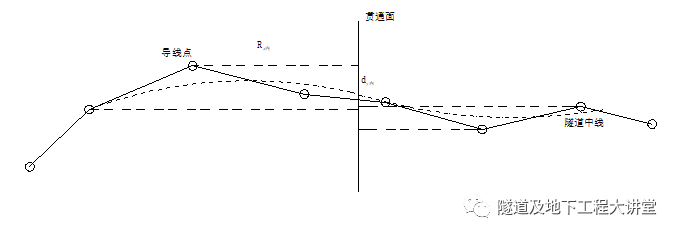

如图4-4所示,隧道洞内导线误差引起的横向贯通中误差见下式:
图4-4 隧道洞内导线误差示意图

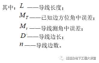

按直伸附合单导线进行洞内CPII精度的计算公式如下:
1、由已知边方位角中误差引起的横向中误差:
2、由测角引起的横向中误差:
3、横向中误差:
4、由测距引起的纵向中误差:
5、最弱点位中误差:
根据以上公式,对CPII满足无砟轨道控制的点位中误差15mm的要求进行计算分析,CPII点位中误差主要是受横向误差的影响,包括已知边方位角中误差引起的横向中误差和由测角引起的横向中误差,已知边方位角中误差是由洞外控制测量的精度决定的,由测角引起的横向中误差是由洞内测量精度决定的。这就要综合考虑洞外、洞内控制测量的精度,以满足无砟轨道铺设的要求。
在洞外控制测量一定的情况下,4km以下的用四等导线即可,4-5km的用三等导线,5-6km的用二等导线,超过6km 后单导线的点位中误差已经超过15mm,6-8km的用二等双组导线。超过8km的需要提高测角、测距精度,采用导线环锁网来进行,洞外已知方位引起的横向中误差已经不能忽视,需要对洞外控制测量的精度再进行提高。
