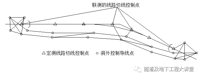

(2)一般来说,隧道的每个洞口至少要布设3个控制点,其中一点位于隧道的中线上,这3个点必须相互通视,以便能用常规方法引测起始方位,另一方面可以在洞口控制点被破坏时利用另两个点进行恢复。对于在中线上的点,直线隧道可以进出口各布设一个点,对于曲线或组合形式隧道,要在每条切线边上至少布设两个控制点,以便控制整个隧道的方向。中线上的点应用线路定测控制点及中线资料,在实地应用GPSRTK放设,确保其精度,以便与线路的衔接。
图5-1  传统设计定测模式下的洞外控制测量

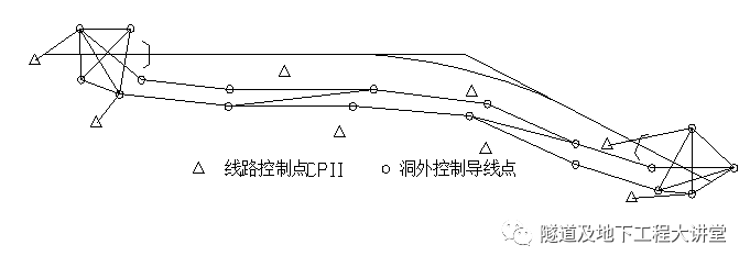

在布设CPII线路控制网的模式下,隧道平面的位置依据CPII控制网由理论坐标确定。布设CPII线路控制网模式下的洞外控制测量如图5-2所示。
图5-2  布设线路控制网CPII模式下的洞外控制测量

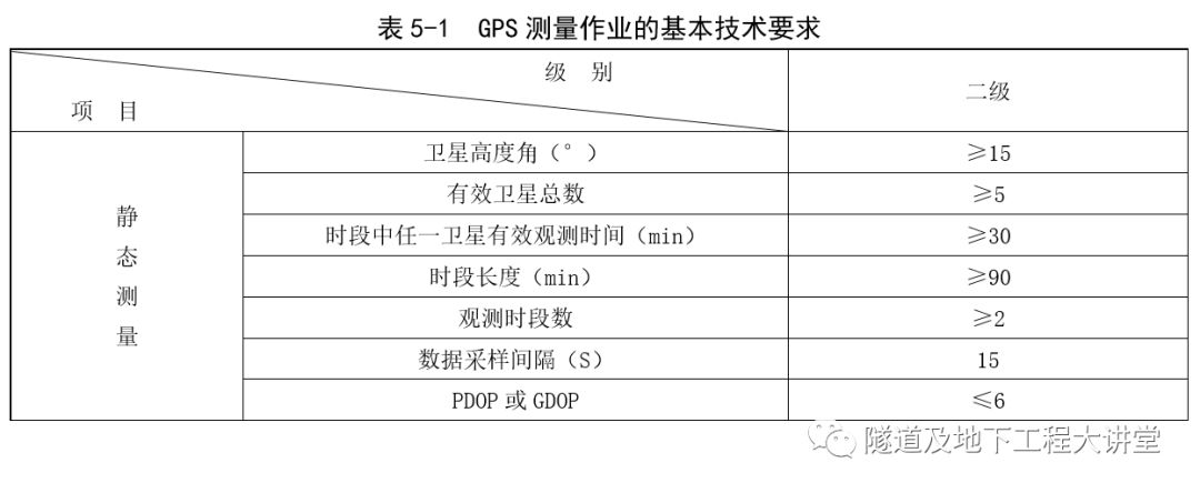

隧道GPS网应采用静态作业模式作业,接收机标称精度应不低于±(5mm+1ppm),且检定合格。作业前应按规范要求进行相关检测,作业过程中应保持接收设备工作状态良好。观测前,应按设计的控制网网形、卫星可见预报表、GPS接收机数量、交通情况编制GPS观测计划;特别是对于测区环视条件差的测区,因各个点上障碍物的高度角、方位角都不一致,容易造成每站上观测均有四颗或四颗以上卫星,而差分后的共同卫星数少于四颗,因此必须在观测前进行预报分析,制定出准确的调度计划,这样才能保证工作的顺利完成。并根据确定的作业模式,设置作业任务参数;作业中应通过对讲机和移动电话及时沟通信息。
观测应按设计控制网网形进行,洞口子网和联系网可统一观测,每条基线应观测2个时段,时段长度应大于90分钟。观测时,为减小对中及相位中心误差,应对GPS天线进行统一定向,第一时段指北定向,第二时段指南定向。
GPS测量宜使用具有管水准器的基座,测量前按要求进行仪器检校,最少每周对光学对中器检校一次并记录。对中误差小于1mm,每个时段观测前、后各量天线高一次,两次较差值小于2mm,取均值作为最后成果。观测过程中不得在天线附近50m以内使用电台,10m以内使用对讲机;在一时段观测过程中不允许进行以下操作:接收机关闭又重新启动,进行自测试,改变卫星仰角限,改变数据采样间隔,按动关闭文件和删除文件等功能。
观测按照整体计划作业表进行,测量时应使用仪器电子手簿进行自动记录点号、天线高数据,同时认真填写GPS静态观测手簿。
为保证基线向量计算的精度时,选择已知一点在WGS-84坐标系中精度优于20m的绝对坐标,这就要求控制网中至少有一点连续观测6小时以上,以获取精度较高的单点定位解。
GPS测量作业的基本技术要求见表5-1。

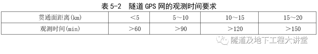

观测2个时段时应采用不同的卫星星座。根据GPS定位的特点,每一时段的观测时间与洞口间的距离有关,采用2个时段观测时,不同长度基线的隧道GPS网的观测时间要求如表5-2。

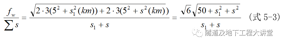

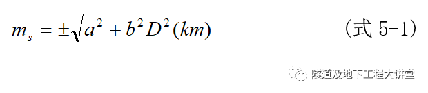

若基线观测的加常数误差为a(mm),乘常数误差的b(ppm),则边长为D的基线长度观测中误差为
一般可认为GPS基线各分量的方差大致相等且等于长度的方差,设独立环中有n条基线边,取2倍中误差为极限误差,则独立环闭合差限差为
相对误差限差为:
(2)隧道控制网中的独立环闭合差

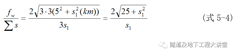

从隧道GPS网贯通误差的估算可以看出,两相邻洞口的观测精度直接影响到隧道的贯通精度,两洞口点构成的独立环有两种:一种是包含两洞口点的闭合环,另一种是只包含一个洞口内控制点的闭合环,各环一般只有3-4条基线边,下面对这两种闭合环的限差做进一步的探讨。

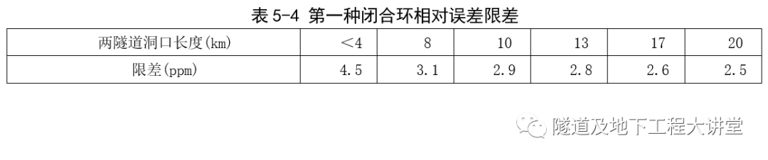

设隧道长为图片,洞口内部点间距离平均为图片,对第一种闭合环设其有四条基线,其中两条为相邻洞口间基线,其基线三维中误差按静态观测5mm+1ppm的要求观测,取2倍中误差做为限差则即第一种异步闭合环的相对误差限差为:
以图片 =400可计算出各长度隧道第一种闭合环相对中误差限差如表5-4。

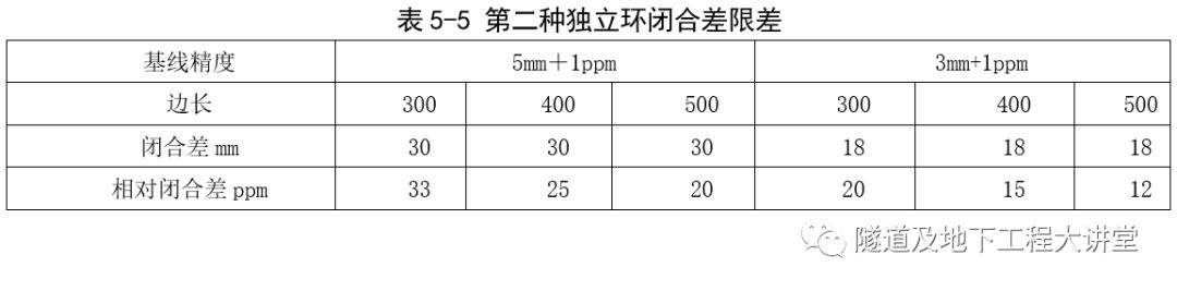

对第二种独立环设基线数为3条,边长平均为图片,则其相对闭合差限差为:
按图片=300、400、500可算出各种长度隧道第二种独立环闭合差限差如表5-5。
若按GPS基线观测5mm+1ppm,则第二种基线独立环闭合差限差均小于30mm,若观测精度为3mm+1ppm,则闭合差的限差为18mm。

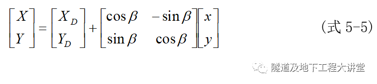

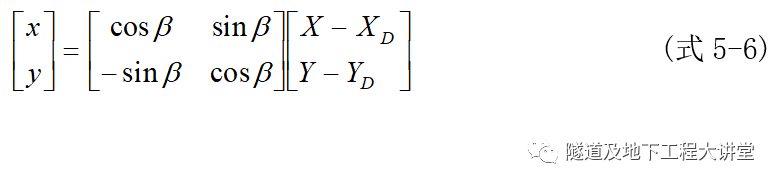

(1)工程坐标系与参考椭球坐标系的转换
在道路测量中,除采用国家坐标系以外也经常使用工程独立坐标系。工程坐标系实际上可看作为一种高斯平面直角坐标,因此也对应于一定的椭球,只是其椭球的定位与定向有其特殊性。工程坐标系可认为是基于一种国家坐标系的参考椭球(设该椭球为E0),但由于测区的高程面以及坐标轴的指向不同,因此要在E0的基础上进行变换来建立工程坐标系。首先将E0的长半径增大 ,使得椭球面与测区平均高程面重合,但其扁率及椭球的定位和定向不变,该椭球称为E1,将该椭球绕工程坐标系原点的法线方向顺时针旋转β角,使得工程坐标系的X轴方向与过工程坐标系原点的中央子午线的北向一致,该椭球称为E2,即为工程坐标系所对应的椭球。由于该坐标系对应的椭球与WGS-84椭球有较大的旋转,即β不是微小量,因此有必要把工程坐标系的坐标转回到E1高斯平面坐标系再进行处理,处理后的结果返回到工程坐标系,下面就讨论一下两者的转换关系。
在E1椭球上以过工程独立坐标系原点的子午线为中央子午线进行高斯投影建立XOY坐标系,从图中可以看出工程坐标系xDy与XOY的转换关系如下:
工程坐标系转换到E1高斯坐标的关系式为:
E1高斯坐标转换到工程坐标系的关系式为:
上述两式中XD、YD为加常数,即独立坐标系原点在高斯坐标系中的坐标,β为两坐标系间的旋转参数。由转换关系式可以看出两个坐标系除具有平移和旋转外没有尺度参数,也就是两种坐标系具有相同的尺度,而椭球坐标系与WGS—84仍然具有尺度的差异,该参数在平差计算中求出。

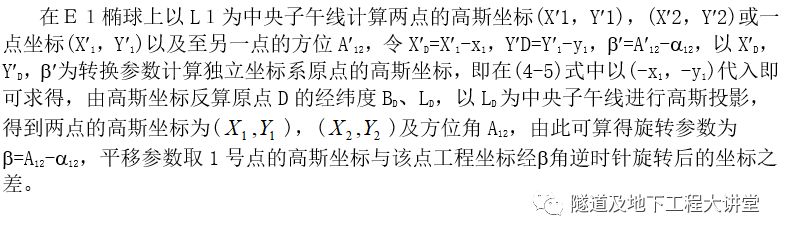

设已知独立坐标系中两点的坐标(图片),(图片)或一点坐标(图片)以及至另一点的方位图片,该两点的大地坐标为(图片),(
图片),大地坐标如果未知,则可利用一点单点定位结果以及由基线向量推得的另一点大地坐标。由于已知的大地坐标属于国家椭球或者WGS-84椭球,必须把它转化为E1椭球上的大地坐标,因此首先由大地坐标转化成三维空间直角坐标(图片),(图片)。将椭球长半径增加da,使椭球面与独立坐标系的投影面相重合,则由空间坐标就可算出对应于E1椭球上的大地坐标(图片),(图片)。
图5-3平面直角坐标系
如果有多个已知独立坐标点则在计算转换参数时只需要2个点并且这两点的大地坐标是已知的,求得转换参数后把其它点转到E1高斯坐标,平差计算时固定各点的平面位置进行平差。一般而言计算转换参数的1号点与平差计算时三维固定约束点是一致的。

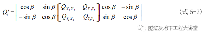

在计算转换参数后就可利用式(5-5)把已知点的独立坐标转到E1高斯坐标,由高斯坐标可求得大地坐标,这样就可以经纬度为参数在E1椭球上进行平差计算,平差时固定一个已知点的三维坐标,固定其它已知点的平面位置,平差后获得各待定点的高斯坐标及方差协方差阵,经过旋转变换便可获得相对于独立坐标系的成果。坐标按(5-6)式变换,方差协方差阵按(5-7)式进行误差传播。设平差后获得各待定点的高斯坐标的方差协方差阵为图片,则i点在独立坐标系中的方差阵为:
i点与j点的相关协方差为:

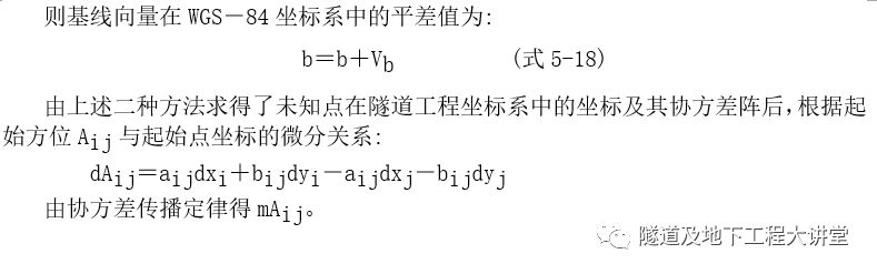

由上述几公式便可计算出相对于独立坐标系基准的各控制点坐标的方差协方差阵,平差后的坐标及协方差阵是相对于独立坐标系的位置、方位和尺度基准的成果。

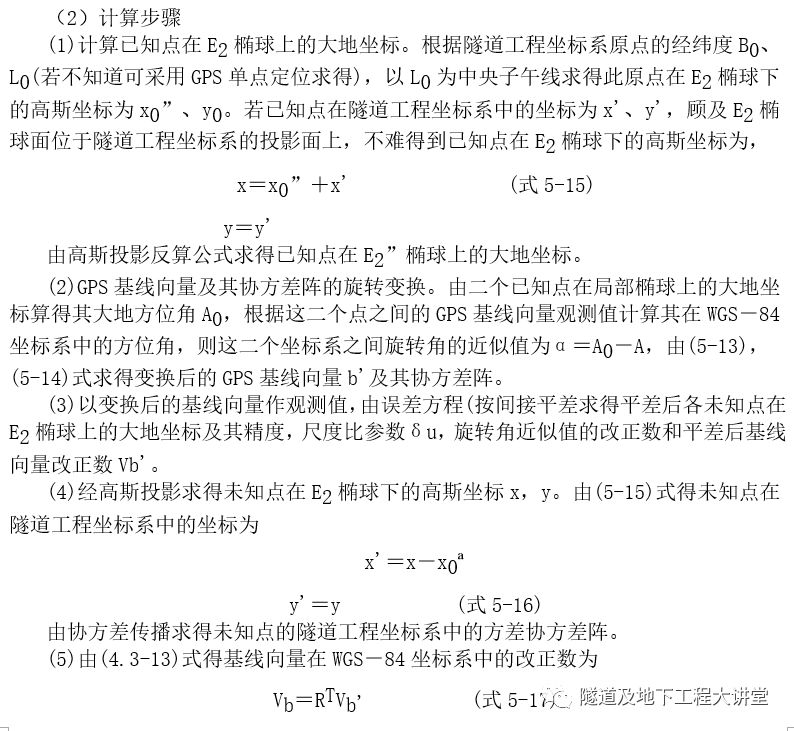

2、E2椭球上进行平差

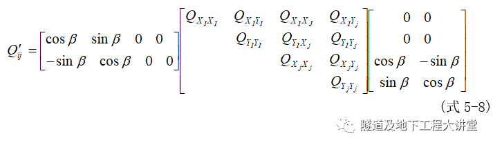

(1)GPS基线向量及其协方差阵的变换

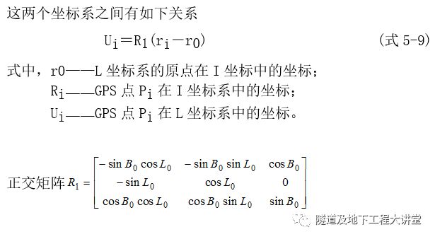

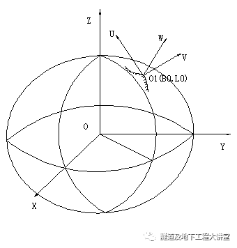

如图5-4所示,oxyz为WGS-84空间直角坐标系(简称I坐标系),其坐标用向量图片表示,图中的椭球采用克氏椭球元素,隧道工程坐标系原点在此椭球上的经纬度为B0,L0,由此原点可定义一个站心坐标系图片(简称为L坐标系),其坐标用向量图片表示,它以过原点图片的法线方向为w轴,u轴与过图片点的子午线相切并指向北极, v=w×u,构成左手坐标系。
图5-4  坐标系统
