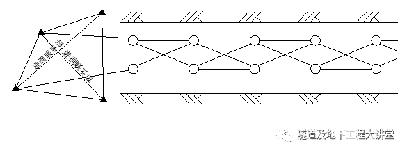

当完成洞外控制测量后,可以通过软件选取最佳进洞联系边,用于向洞传算坐标与方位。为提高传递精度,一般选取两条进洞联系边向洞内同时传递方向和坐标,以代替过去洞内与洞外导线单一连接方式。这种联系方式一方面可以使与洞外控制网的联系的洞内导线构成闭合检核条件,另一方面,洞外的两条边向洞内传递已数据,以提高洞内导线的贯通精度。洞外洞内导线边连接方式如图7-1所示。
图7-1  洞外洞内导线边连接方式

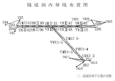

(1)隧道洞内导线由隧道洞口、斜井等处定向点开始,按坑道开挖形状布设,在隧道施工期间,只能布设成支导线的形式,随隧道的开挖而逐渐向前延伸。

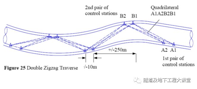

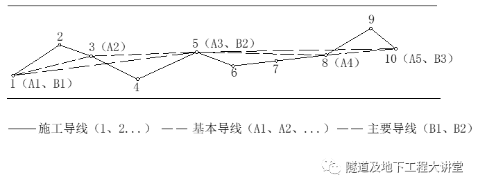

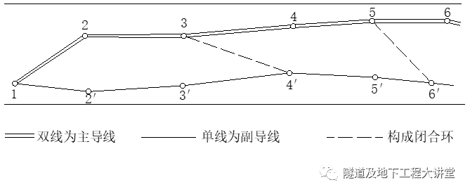

(2)隧道洞内导线一般采用分级布网的方法:先布设精度较低、边长较短(边长为25~50m)的施工导线;当隧道开挖到一定距离后,布设边长为50~100m的基本导线;随着隧道开挖延伸,还可布设边长为150~800m的主要导线,如图7-2所示。三种导线的点位可以重合,有时基本到导线的边长在直线段不易短于200m,曲线段不短于70m,导线点力求沿隧道中线方向布设。对于大断面的长隧道,可布设成多边形闭合环导线或主副导线环,如图7-3所示;或交叉双导线网形式,如图7-1、图7-4。布设交叉双导线主要是为了增加网的多余观测量、增加导线的闭合检核条件、提高网的整体强度和精度。

图7-2 隧道洞内导线分级布设示意图
图7-3 主副导线环形式

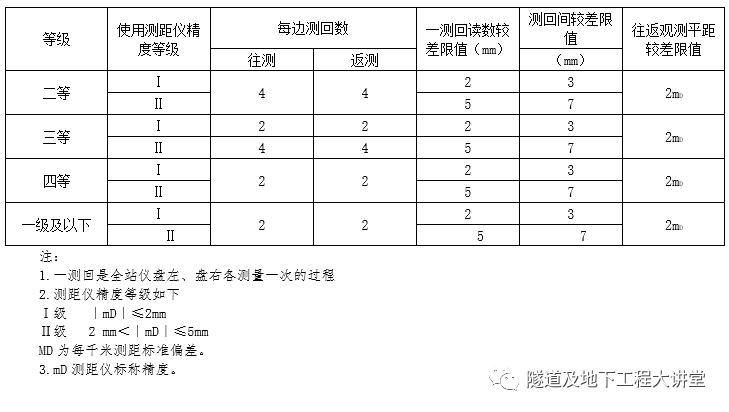

(3)使用全站仪按照支导线(多以导线网的形式、有条件的情况下可以加测陀螺定向边以提高导线定向精度),采用标称精度不低于1″、2mm+2ppm的全站仪施测。在观测方向数超过2个时,应采用全圆测回法进行测量。对观测条件较差、边长短、洞内外联测时应根据情况适当增加测回数。
水平角方向观测法和边长测量技术要求如表7-1和表7-2所示。

表7-2    边长测量技术要求

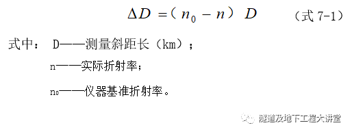

(4)测距边的斜距计算需进行气象改正和仪器常数改正,因此观测时需记录气压、气温;三等及以上等级测量在测站和反射镜站分别测记,四等及以下等级在测站进行测记,当测边两端气象条件差异较大时,在测站和反射镜站分别测记;气象改正值按(7-1)式计算:

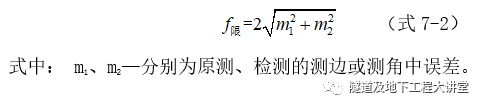

(5)导线测量前,应对洞口控制点进行检测,检测精度不低于原测精度,平面控制点角度、边长检测与原测较差限差按式7-2计算,当检测与原测成果较差满足限差要求时,采用原测成果;不满足限差要求时,应分析超限原因。确因点位位移,并逐级检测至稳定控制点。

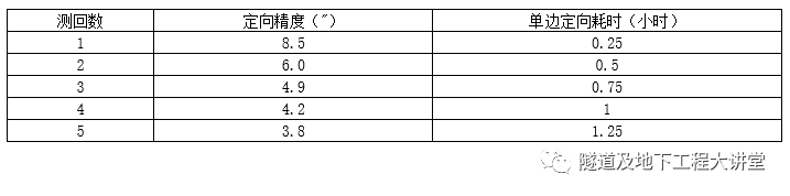

(12)单口掘进5km和10km左右时,可加测方位精度不低于5″的陀螺定向边,以检核洞内导线。目前6″级的陀螺仪已有部分施工单位使用。通过实测试验表明4测回定向精度可以达到4.2"。当隧道较长时,洞内适当增设高精度的陀螺定向边,以检核洞内导线的方位。
表7-3  6"级陀螺仪不同测回定向精度统计

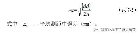

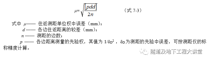

测距边的精度评定,应按下列公式计算:
1)往返测距单位权中误差按式7-3计算。

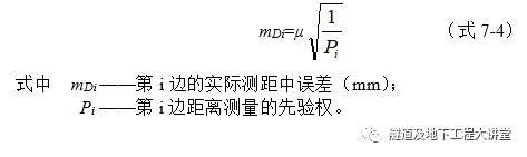

2)任一边的实际测距中误差按式7-4计算。
3)网的平均测距中误差按式7-5计算。

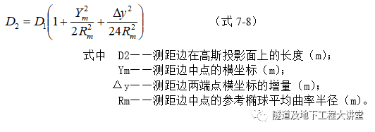

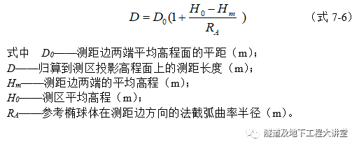

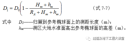

水平距离应根据坐标系统的投影参数进行归算和投影变形改正,按下列公式进行:
1)归算到测区投影高程面上的测距边长度,按式7-6计算。
2)归算到参考椭球面上的测距边长度,按式7-7计算。
3)测距边在高斯投影面上的长度,按式7-8计算。

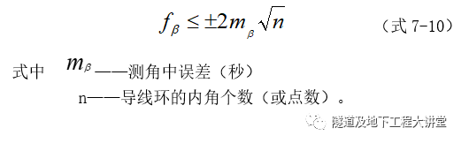

导线环角度闭合差(图片)限值应满足式7-10的要求。

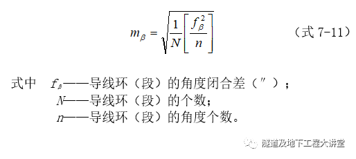

测角中误差按式7-11计算。

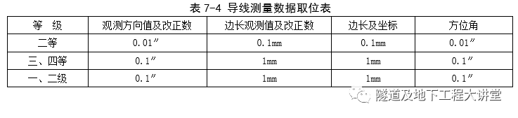

(4) 数据取位应按表7-4执行。

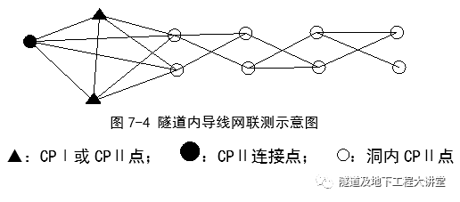

(5)洞内、洞外斜井联测可布设相对固定的临时点进行。在进行洞内CPⅡ测量时注意与洞外加密CPⅡ网的顺接,尤其长大隧道更要重视此问题;如果有条件,在距洞口300-800米的地方加密一个CPⅡ点,并保证此点与洞内CPⅡ点相互通视,以便作为洞内CPⅡ控制网与洞外加密CPⅡ网的连接点;如果采用GNSS加密CPⅡ网则需考虑此连接点的观测条件;如果无通视条件,则需保证洞内CPⅡ网与洞外CPⅡ加密网的起算点一致。
观测时隧道口加密的CPⅡ连接点及隧道口洞外的CPⅠ和CPⅡ点联测并形成三角形或大地四边形,如图7-4所示为附合长度大于两公里时导线网的布设形式。

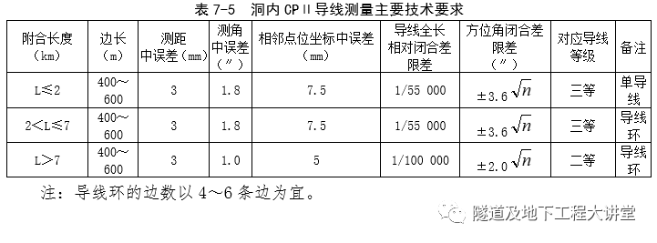

(1)隧道洞内CPⅡ控制网(导线)观测采用标称精度不低于1″,2mm+2×10-6D的全站仪施测(带多测回测角软件能自动观测的全站仪在保证测量精度和提高工效方面优先考虑);外业观测方法与隧道洞内施工导线方法相同,其主要技术要求执行表7-5的规定。
