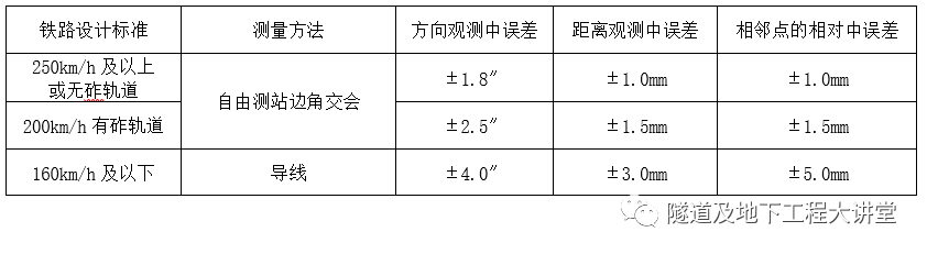

洞内轨道控制网(CPⅢ)在隧道施工贯通并通过沉降评估后施测,CPⅢ平面测量采用自由测站边角交会法或导线法进行,主要技术要求应符合表8-1的要求。
表8-1  CPⅢ平面网的主要技术要求

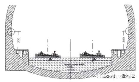

隧道内CPⅢ点一般布置在设计轨道顶面以上30~50厘米的边墙内衬上或电缆槽顶部等,相邻CPⅢ点对相距60米左右,布置形式如图8-1。
图8-1 隧道内CPⅢ控制点布置图

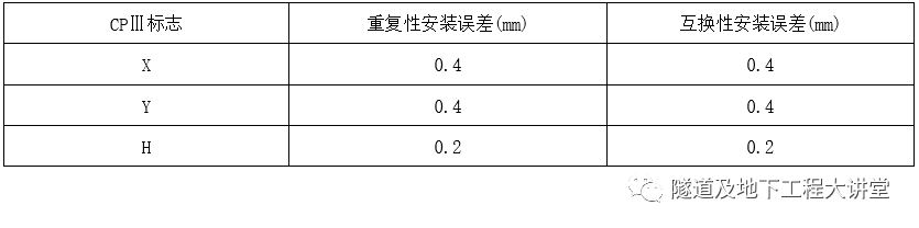

CPⅢ点设置强制对中标志,标志连接件的加工误差不应大于0.05mm,CPⅢ棱镜组件的安装精度应满足表8-2要求:
表8-2  CPⅢ标志棱镜组件安装精度要求

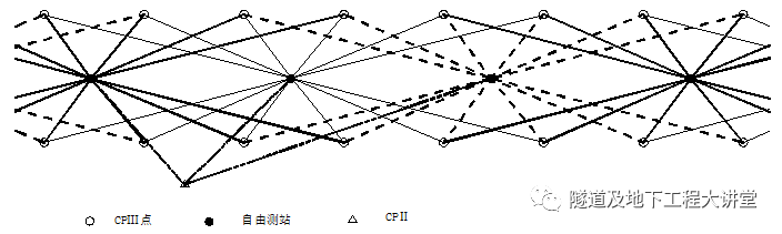

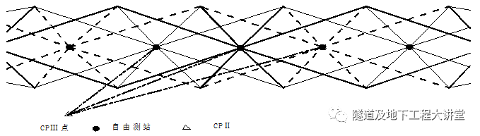

CPⅢ网采用自由测站边角交会法测量。自由测站的测量,从每个自由测站,一般以前后各3对 CPⅢ点为测量目标,每个CPⅢ点至少从3个测站上分别联测。一般尽量选择无风的阴天进行或夜间进行观测,并准确测定每站测量时的温度和气压。
CPⅢ控制网观测的自由测站间距一般约为120m,自由测站到CPⅢ点的最远观测距离不大于180m;每个CPⅢ点至少保证有三个自由测站的方向和距离观测量。其测量网形式见图8-3。
图8-3  CPⅢ平面网构网形式
 因施工干扰或受观测条件限制时,也可采用图7-9的构网形式,测站间距为60m左右,观测前后各2对共8个CPⅢ点,每个CPⅢ点有4个测站的方向和距离观测量。
图8-4  CPⅢ平面网构网形式

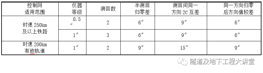

CPⅢ控制网水平方向采用全圆方向观测法进行观测。当观测方向较多时,也可以采用分组全圆方向观测法。全圆方向观测满足表8-3的规定。
表8-3 CPⅢ平面网水平方向观测技术要求

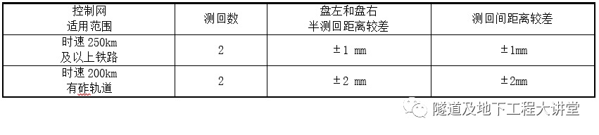

CPⅢ平面网距离测量满足表8-4的规定。
表8-4 CPⅢ平面网距离观测技术要求
注:距离测量一测回是全站仪盘左、盘右各测量一次的过程。

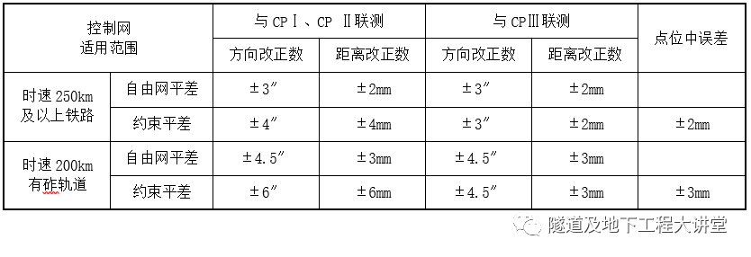

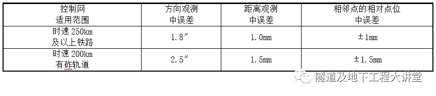

CPⅢ平面控制网的主要技术指标除符合表8-5规定之外还满足表8-6、8-7的要求。
表8-5  CPⅢ平面网的主要技术指标
表8-6 CPⅢ平面网平差后的主要精度指标

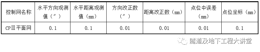

表8-7  CPⅢ平面网平差计算取位
