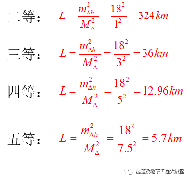

当洞外或洞内高程控制测量误差产生在贯通面上的高程中误差满足高程贯通精度要求时,可按(式9-2)计算各等级水准测量适用的水准路线长度。
当洞外高程控制测量允许的贯通精度为±18mm,各等级水准测量(MΔ=±5mm)精度适合的隧道洞外高程控制网线路长度分别为:
由上述分析可知,五等水准测量精度只适用于水准路线长度在5km以下的隧道的洞外控制测量,四等水准测量适用的水准路线长度为5~13km,三等水准测量适用的水准路线长度为13~36km,二等水准测量适用的水准路线长度为36~324km。

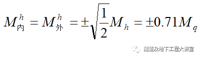

高程贯通中误差与隧道长度无关,按贯通误差的限差及精度要求的规定,即图片。一般将洞外、洞内高程控制测量误差各作为一个独立误差因素,也按等影响的原则进行分配,则高程控制测量引起的高程贯通中误差为:
(式9-3)
