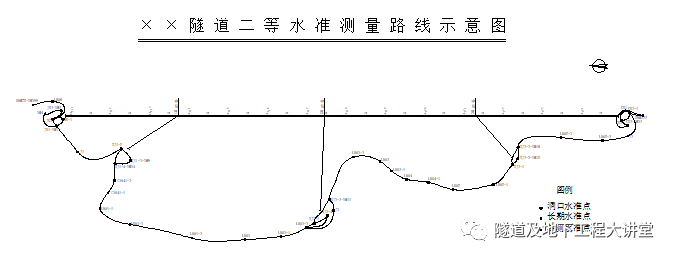

洞外高程控制测量一股采用水准测量方法施测,由于铁路隧道一般地处山区,为保证水准网的精度,水准网设计成由水准主网和多个洞口子网组成,如图10-1所示。
图10-1 隧道洞外水准控制网示意图
水准网的布设应力求做到经济合理,首先要对隧道测区情况进行调查研究,搜集和分析测区已有的水准测量资料,从而拟定出比较合理的布设方案。应先在1:10000 ~1:50000比例尺的地形图上进行图上水准路线设计。根据隧道洞外水准网的特点,布网应注意的事项有:
  1. 水准路线应尽量沿大路或坡度小的道路布设,以减弱前后视折光误差的影响。以路线短为布设的总原则。
  2. 水准路线在输电线或电缆50m以外布设,以避免电磁场对水准测量的影响。
  3. 应充分考虑斜井口子网的布设和引测的方便。
  4. 主水准网应布设成附合或闭合路线。子网尽可能布设成环形网。主网应布设长期水准点,点间的距离一般为4~8km。
  5. 应充分考虑与国家水准点、定测水准的联测,以求得高程系统的统一。
  6. 子网应附合在主网上,根据施工开挖的洞口需要而布设,每个洞口至少布设三个水准点,与主网附合形成子网,水准点一般应布设在洞口附近土质坚实、通视良好、施测方便、高程适宜和便于保存之处。每个洞口两个水准点间的高差,以安置一次仪器即可联测为宜。
  7. 水准点埋设同线路水准基点要求,除可利用基岩或稳固的基石刻凿外,均应埋设混凝土金属标志桩。埋深应根据地形、地质条件及冻土深度进行设计。

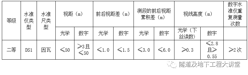

  6. 测量时仪器距前、后视水准标尺的距离应尽量相等,其差应小于表5.2-1规定的限值,可以消除或削弱与距离有关的各种误差对观测高差的影响,如i角误差和垂直折光等影响。

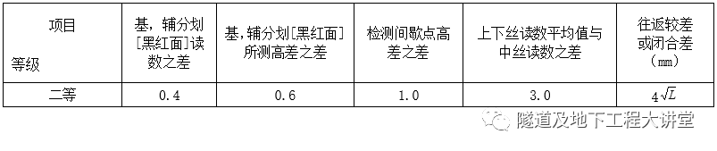

  11. 水准测量限差应符合表10-1、10-2的要求。
表10-1  水准测量观测的主要技术要求
表10-2   水准测量限差(mm)

  2. 测段往返测高差不符值情况:
    各段往返测高差不符值应满足4图片的要求,否则按规范规定的重测及补测原则进行重测,直至合格为止。

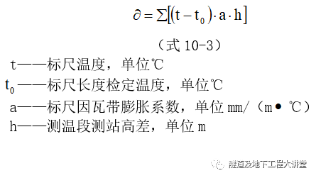

    (2)水准标尺温度改正
    水准标尺温度一测段高差改正数图片按式10-3计算:图片

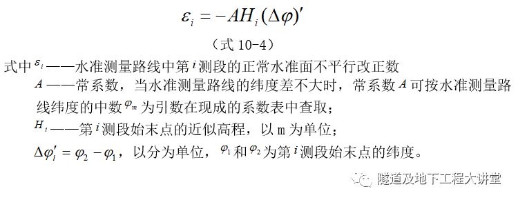

    (3)正常水准面不平行的改正数计算
    测段高差正常水准面不平行改正数图片可按式10-4计算,即图片

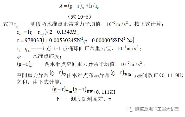

    (4)重力异常改正
    一测段高差改正数图片按式10-5计算:图片

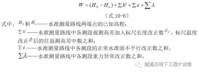

  5. 闭合差计算:
    隧道高程控制测量主水准路线必须联测隧道洞口线路定测的水准点(即设计高程起算点)作为起算高程,并与隧道另一端洞口定测水准点形成闭合。子网按附合或闭合网进行闭合差的计算。
    水准测量路线闭合差图片按式10-6计算:

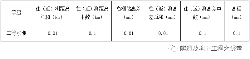

  7. 水准测量计算取位按表10-3进行:
表10-3  水准测量计算取位表

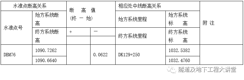

断高处理方法
断高应明确出在某一个水准点上和线路的某一个具体里程上,以便于施工使用。如表10-4所示,为某隧道的断高表。
出断高的水准点和线路里程大体位置相近,水准点为定测水准点,线路上一般不能出在桥梁上,应设在洞口外路基段落,以便于调整。对于桥隧相连时,应考虑将桥梁也纳入隧道的独立控制网中进行控制。
表10-4  隧道断高表
调整的方法一般为调整线路纵断面的方法,如取一段路基改变其坡度,也即平常所说的施工顺坡的方法进行消化调整,或者直接将断高出在某个变坡点上,对断高后的坡度进行反算。由于断高值一般很小,也即二等水准和四等或五等水准的测量误差引起的厘米级误差,所以对线路坡度的影响很小,不会对施工带来影响。
