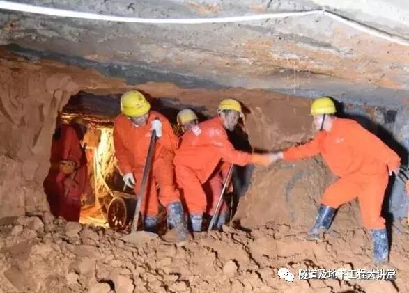

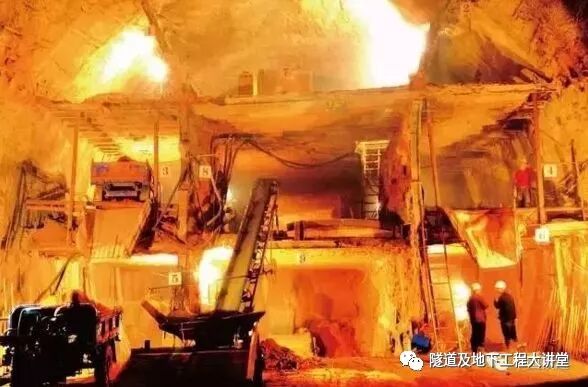

矿山法是传统的一种隧道施工方法,来源于矿山修巷道时爆破开挖后,岩体破裂松动随时可能有坍塌的危险,用方木紧跟其后强力支护的隧道开挖工法。归结起来就是建立在岩体松驰理论的基础上的一种工法,而对围岩爆破后破裂松驰的现象,根据围岩破裂松驰的程度,进行分部顺序开挖,并且边挖边撑。因为胡麻岭隧道中的围岩情况极差,所以将掌子面分割为九小块,每部分都使用钢架封闭成环,依靠强力支护措施控制围岩变形,这就是矿山法。
但如果隧道地质条件十分不利,根本来不及撑就坍塌了,或是遇到 胡麻岭隧道这样像流沙一样的烂泥,面对强支撑的缝隙无孔不入而瞬间坍塌那该怎么办?这种情况根本就无法支撑而且十分危险。为了克服这种不良地质,就要讲到后面的新奥法与新意法。
