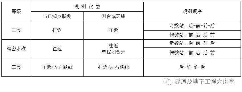

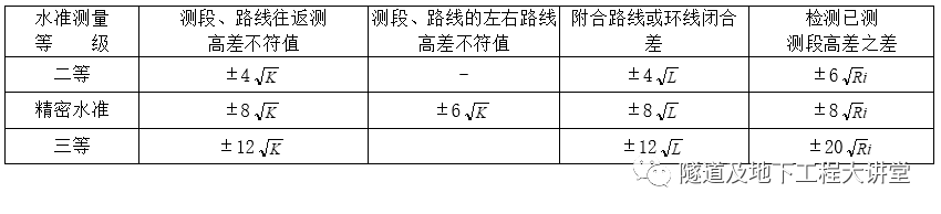

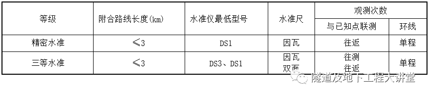

(1)隧道洞内高程控制测量等级设计及作业方法同与隧道洞内施工控制测量一致;一般情况,无砟轨道长大隧道,洞内高程控制测量按照二等测设;有砟轨道长度隧道,洞内高程控制测量等级按照水准路线长度选择(多按精密水准或三等水准执行);其水准测量限差要求、水准观测技术要求及观测方法按表11-1、表11-2、表11-3执行。
表11-1  隧道洞内控制测量水准测量限差要求(mm)
注:K为测段水准路线长度,单位为km;L为水准路线长度,单位为km;Ri为检测测段长度,以千米计。
表11-2  隧道洞内控制测量水准观测的主要技术要求
表11-3  隧道洞内控制测量水准测量的观测方法

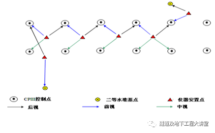

普通水准路线测量法每一测段至少与2个二等水准点进行联测,形成检核。联测时,往测时以轨道一侧的CPⅢ水准点为主线贯通水准测量,另一侧的CPⅢ水准点在进行贯通水准测量摆站时就近观测。返测时以另一侧的CPⅢ水准点为主线贯通水准测量,对侧的水准点作为中视点在设站时就近观测。
该方法往测水准路线示意图见图11-2。
图11-2 往测水准路线示意图

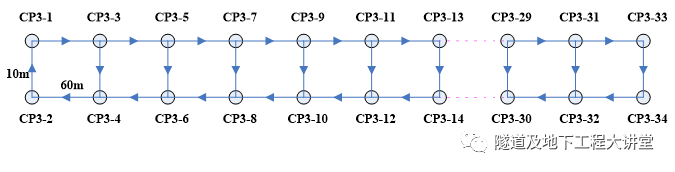

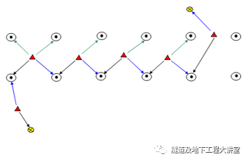

(2)单程矩形闭合环
单程矩形闭合环水准路线示意图见图11-4,每个闭合环的四个高差均由两个测站独立完成,同一里程点对间高差为相反方向,精密水准测量测站按照后-前-前-后或前-后-后-前的顺序测量。CPⅢ控制点水准测量对相邻4个CPⅢ点构成的水准闭合环进行环闭合差检核,相邻CPⅢ点的水准环闭合差不得大于1mm。
图11-4 单程矩形闭合环水准路线示意图

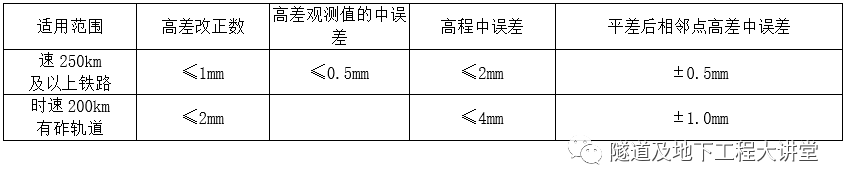

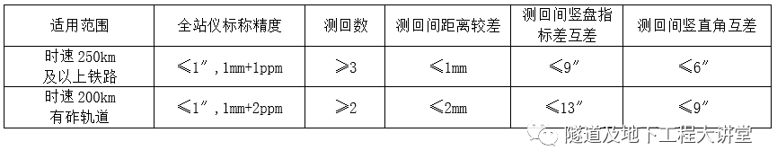

CPⅢ控制点高程测量也可采用自由测站三角高程测量方法与CPⅢ平面控制测量合并进行。除满足CPⅢ平面网的外业观测要求外,现行规范中的要求见表11-4。CPⅢ自由测站三角高程网闭合差、每千米高差偶然中误差、每千米高差全中误差等各项指标同相应等级水准测量的要求。平差后的精度指标要求见表11-5。
表11-4  CPⅢ控制网自由测站三角高程外业观测的主要技术要求
表11-5  CPⅢ控制网自由测站三角高程网平差后的精度指标

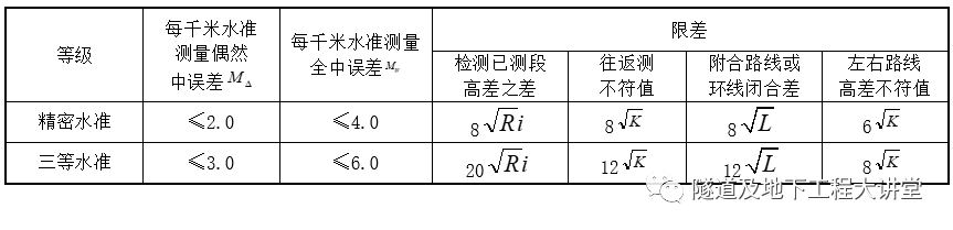

CPⅢ高程控制网精密水准测量的主要技术要求符合表11-6和11-7的规定。
表11-6  CPⅢ水准测量的主要技术标准
表11-7 CPⅢ水准测量精度要求(mm)
注:1.K为测段水准路线长度,L附合或环线的水准路线长度, Ri为检测测段长度,K、L、Ri单位为km;
2.结点之间或结点与高级点之间,其路线的长度,不大于表中规定的0.7 倍。
CPⅢ高程网精密水准测量测站的主要技术要求,符合表11-8的规定。
表11-8 CPⅢ高程网水准测量测站的主要技术标准

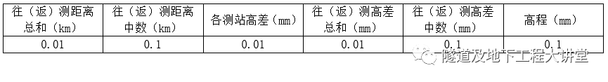

(1)CPⅢ高程网水准测量的外业观测数据全部合格后,方可进行内业平差计算,CPⅢ高程网采用联测的稳定线路水准基点的高程作为起算数据进行固定数据平差计算。数据计算取位见表11-9。
表11-9 精密水准测量计算取位
